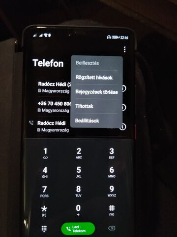

Patics
Te biztosan jobban vágod, nem akarok hülyeséget írni, de:
Eddig a HANGRÖGZÍTŐT ha megnyitottam, felajánlotta, hogy a rögzített hangokat VAGY a rögzített hívásokat szeretném-e listázni és meghallgatni.
Amig nem töröltem a HANGRÖGZÍTŐT, addig a híváslistában a három pöttyre kattintva, felajánlotta, hogy :"Rögzített hívások" és ha ráklikkeltem, kilistázta. Miután töröltem és ráklikkelek a "Rögzített hívások" szövegre, azt írja ki: "Nincs megfelelő alkalmazás a művelet elvégzésére".
Most a HANGRÖGZITŐ nincs feltelepítve, az általatok javasolt HÍVÁSRÖGZÍTŐ fel van telepítve. Fel is veszi a hívásokat, de nem listázza, csak kiírja, hogy van x számú rögzített hang.
Igazából bármi megoldás jó lenne csak tudjam listázni és visszahallhatni.
Ja meg persze azért volt jó az eredeti hangrögzítő, mert nem volt benne reklám. Ha most letöltök egyet, az tele van reklámokkal...

RR-13
Patics #15861 üzenetére
A hangrögzítőnek nem is kell beépülnie a híváslistába, csak a hívásrögzítőnek.

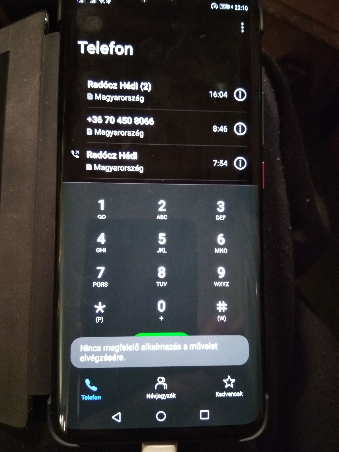

Patics
Mate P20 Pro
EMUI 10.1.0
Memóriakártya nincs a telóban, két SIM kártya van benne.
Ehhez kellene a gyári hangrögzítő, amit letöröltem.Próbáltam több verziót is feltelepíteni, pl.:
9.1.1.347
10.0.1.562
de mindegyiknél, 1 másodperc alatt lefut és kiírja, hogy nincs telepítve.Hívásrögzítőm 10.1.0.302 - de ezzel most nincs problémám.
Mi lehetne a megoldás, hogy újra legyen gyári hangrögzítőm?

Patics
Patics #15833 üzenetére
Próbálgatva, úgy tűnik a hívásrögzítő működik, készít felvételt, de mivel nincs telepítve a hangrögzítő, azt írja ki amikor listázni szeretném a felvételeket: "Nincs megfelelő alkalmazás a művelet elvégzésére".
Ja, és a hívásrögzítő telepítéskor tötölte az összes eddigi több száz felvételt.. Még jó, hogy előtte lementettem őket.. -
Patics
AtiSnatch #15764 üzenetére
Olvasgatva itt a segítségeket, mivel nekem sem működik a hívásrögzítés, letöröltem a régi hívásrögzítőt, feltettem az újat, idáig minden oké. Mivel láttam, hogy van ujabb verziójú hangrögzítő, azt is töröltem és letöltöttem az uj apk-t.
És innen van a gond, hiába telepítem, a telepítés után azt írja ki, "Az alkalmazás nincs telepítve" és inentől nem működik egyik sem.
Segítsetek ha tudtok, mi lenne a megoldás? -

RR-13
Akkor megoldás a következő, amit a Többieknek is írok, akiknél nem jelenik meg a lejátszó gomb:
Lépj be a Beállítások / Alkalmazások / Alkalmazások menü / (rendszer alkalmazások megjelenítése, ha szükséges), keresd meg a „Névjegyzék” alkalmazást, és engedélyezd az Engedélyeknél a „Memória” vagy "Tárhely" néven található jogosultságot, ezután a felvételek meghallgatásának gombja megjelenik a híváslistában.
Nem tudom, hogy a 10.1-nél milyen néven van a "Tárhely", de engedély kell ahhoz, hogy látszódjon a híváslistában az elmentett felvétel lejátszó ikonja.
Sok sikert a beállításhoz.
