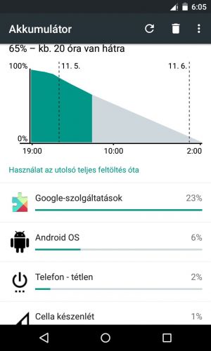

Freeman007 #61024 üzenetére
Amint látod, a play services húzza nálad is! Nálam éjszaka mindig repül a teló, úgy 2-3%-ot merül reggelig.
Amúgy közben sikerült megcsinálnom a Play S. FC-t! Több lépcsős lett a megoldás.
Az első, hogy a Google eszközkezelőt eltávolítottam. Ekkor már kevesebb FC volt, de még jött. Aztán repülő módba tettem a telót, és a play s. frissítéseket töröltem, majd irány a recovery. Itt kapott egy cache wipe-ot, majd reboot system. Mikor felállt a rendszer, hagytam frissíteni magát. Mivel a merülés még mindig jelentősebb volt a megszokotthoz képest, ezért mentem a beállítások/adatvédelem/adatvédelmi beállítások - helyi menü - haladó/Google Play szolgáltatások/ és itt tiltottam neki a helymeghatározást a felébresztést és az ébren tartást.
A beállítások/tartózkodási hely menüpontban a mód energiatakarékos, és a Google helyelőzmények ki van kapcsolva.
Így kb a megszokott módon merül, és nem FC-zik.

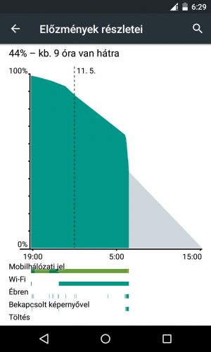

Freeman007
Csináltam egy kis tesztet. Tegnap este 7kor vettem le töltőről a telefont és hozzá sem nyúltam reggelig. Wifit kikapcsoltam 7kor, mobilnet ment este 10ig amikor az e-robot kikapcsolta.
Reggel így állt az aksi:Később jutott eszembe, hogy ezt is nézzem (itt már kicsit játszottam)
Olyan mintha az e-robot nem lőtte volna le a wifit - este 10től be volt kapcsolva. Ilyenkor van egy parancs ami este 10 után csak akkor kapcsolja be a wifit ha be van kapcsolva a képernyő. Lehet köze annak, hogy a wifi beállításoknál a "tartsa a wifi bekapcsolva alvó üzemmódban - mindig" -re van állítva? -
niof
Freeman007 #61022 üzenetére
Ja! Tegnap, mikor észrevettem, hogy valami gond van, az tűnt fel, hogy meleg a teló a zsebemben. Hozzá sem nyúltam. Mondom, megnézem mi van, és az a kép fogadott, hogy az akksi 23%-on áll. Volt már ilyesmi régebben is, erre megoldás szokott lenni egy jó kis cache törlés (ne kérdezd miért, de eddig működött), de most ez sem jött be. Ma ugyanez volt a szitu, meleg teló és merülés. Múlt héten is írtam, hogy mikor frissült a play, akkor nálam elkezdett fc-zni az addig baromi stabil rendszer. De ez így kb használhatatlan. Akkor próbáltam ki a chroma-t is, de ugyanúgy merült, mint a nyeletlen fejsze. Ez előtt a play frissítés előtt semmi ilyen gondom nem volt.
