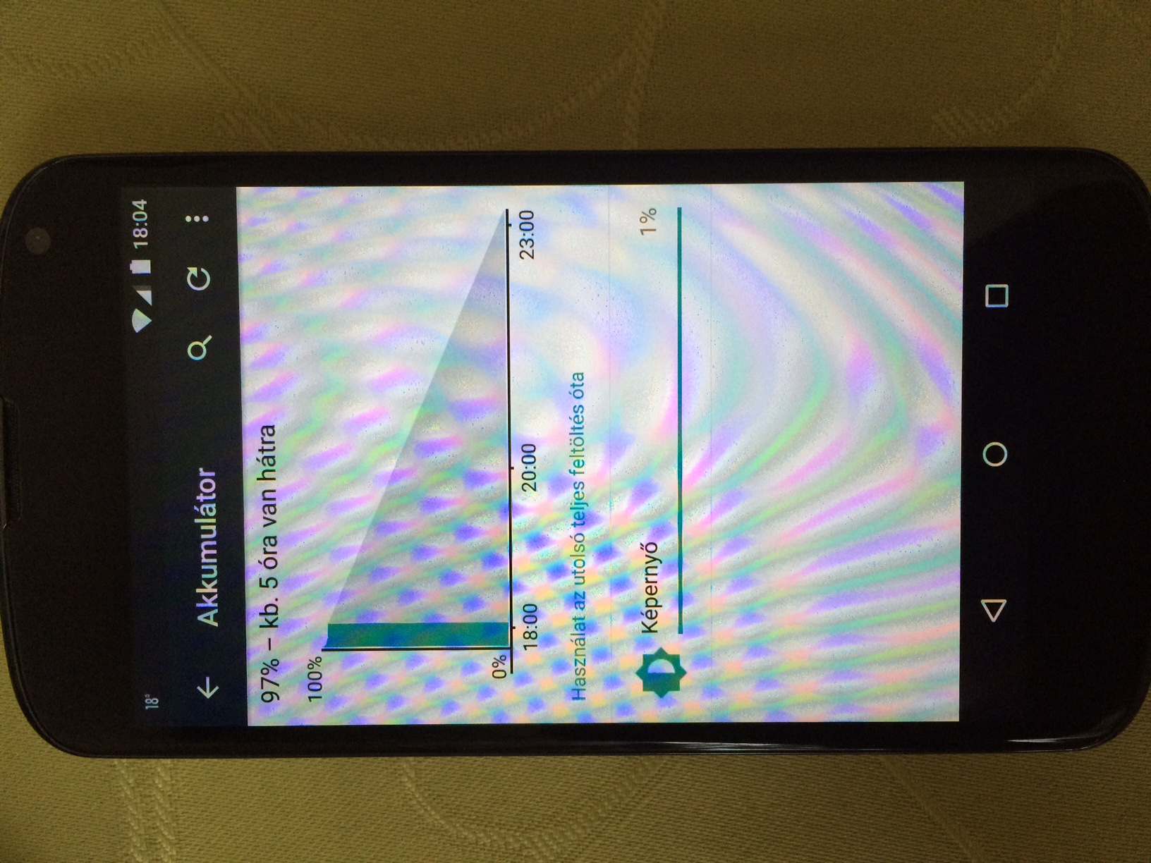

Használat alapján becsli ezt az értéket. A grafikonon látszik, hogy kb negyed órája vetted le töltőről, így a telefonnak az elmúlt negyed óra használat alapján kell becsülnie. Tehát ha például abban a negyed órában folyamatosan nyomkodtad, akkor ő azt fogja megbecsülni, hogy mikor merül le, ha folyamatosan nyomkodod.
szekfizsolt
szekfizsolt #61804 üzenetére
Most meg 96%-nál már 12 órát mutat. Lehet, hogy minél jobban merül, annál többet bír.

Nemrég (kb 3 napja) vettem egy fórum társtól egy gyönyörű Nexus 4 készüléket.
A készülék nagyon szép és a korához képest meglepően gyors, viszont az akkuja (gondolom a kor is benne van rendesen) elég hamar lemerül.
Nekem fontos, hogy mindig elérhető legyek, így próbáltam kitapasztalni, mennyit bír, de össze-vissza mutat a kis "grafikon" az akkumulátor menüpont alatt.
Levettem a töltőről, azt írta 100%-nál, hogy 2 óra van hátra (gondolom a lemerülésig).
Most azt írja (kb fél óra telt el), hogy 5 óra van hátra és mutat 97%-ot.
Most akkor vajon mennyi van hátra?Gondolom érik az akksi csere, de nincs valami alkalmazás, vagy akár pc-s program, ami megmutatja, hogy jelenleg milyen állapotú az akkumulátor?
Előre is köszi a segítséget!
