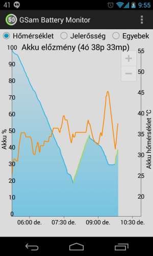

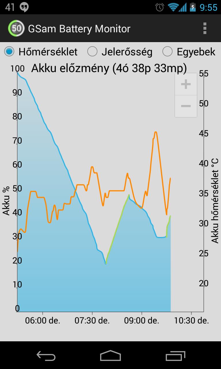

Lehet rájöttem mitől indulgat újra a telefonom. Este GSam Battery jelzett, hogy túlmelegedett az akksi. 47,5 fokos volt. Próbáltam gyorsan lőni screenshotot, de pár másodpercre mintha megfagyott volna, majd újra is indult. 2x játszotta el fél óra alatt. Néztem, hogy nem e ragadt be egy folyamat/alkalmazás, de semmi nem utalt rá.
A hitetlenkedőknek itt egy akksi hőmérséklet grafikon, mielőtt megint megkapnám, hogy csak túlkapás. Ma is sikerült 45 fokot összehoznom. Igaz ezt Ingressel, de tegnap böngészés közben volt 47 fokos. (Néhány órás friss stock 4.3-al.)
