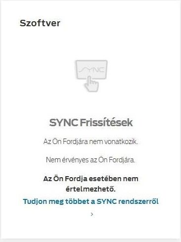

pocok1970
cappa72 #1348 üzenetére
Nálam az alvázszám beírása után a frissítés keresésre a "Kérjük, próbálja meg később!" üzenet fogad.
Van egy két nappal idősebb Focus is a fiókomhoz csatolva, azon az alvázszám utáni keresés a "A legfrissebb szoftvert használja, így nem kell semmit telepítenie." üzenet jelenik meg. Azon már frissebb a szoftver...
Nem igazán értem a különbséget.
Mondjuk mindkettőnél "Az ön Fordjára nem vonatkozik" üzenet van a szoftver menüpontnál.
Remélem a szervíz ki fogja tudni deríteni... -
pocok1970 #1347 üzenetére
Azt az alvázszám alapján tudja a ford rendszere hogy HU, szóval ha ott azt írja hogy nem, akkor hivatalos frissítés nincs rá.
Még akkor sem, ha ténylegesen mondjuk pl. UK-ban már elérhető lenne (én az angol oldalon is megnéztem, és ugyanaz a válasz, mint a magyar oldalon: "a legfrisebb sw-t használja") -

Szia sparta2! Kérdésedre válaszolva azt tudom mondani, hogy a Ford oldaláról 2020.07.03.napon letöltöttem egy 15,4 GB-os frissítést. Ez a frissítés a térkép adatbázis. Miután lefrissítettem az autó fejegységét, utána nyomtam a fejegységen egy frissítés ellenőrzést WIFI-n keresztül. Ezt követően visszamentem a Ford oldalára leellenőrizni, hogy a fejegység elküldte-e a Fordnak, hogy le lett frissítve a fejegység. Úgy néz ki, hogy elküldte, mert most egy 8,33 GB-os frissítés letöltést ajánlott fel, amiben a JR3T-14G422-BE.TAR.GZ fájl is benne van.
sparta2
Szerencsére nem volt időm telepíteni az F9-es térképeket! Ma már 25,5 Gb-os adatbázist kínálnak VIN alapján, mert hozácsapták a hiányolt új hangcsomagot is.
