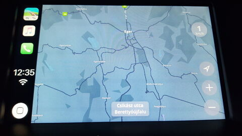

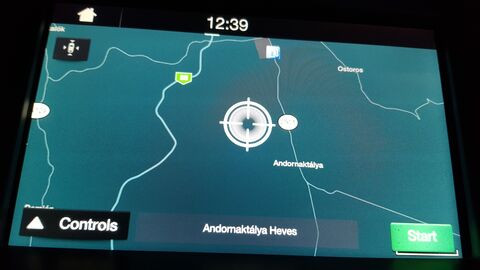

Nem egy nagy adatzabaló dolog egyik sem, főként, hogy a google maps-ot lehetőséged van teljesen offline is használni, ha épp úgy akarod. Előtte pl, otthon megtervezed az utat asztalin, át nézed, és ha megfelel már dobhatod is a telefonodra egy gombnyomással, és azzal akár adat nélkül is mehetsz másnap mondjuk. De egyébként, amikor 1GB adatom volt még anno, akkor is elég volt bőven az online navigációhoz. Egy erdélyi utat 360km volt itthonról pár MB-al megoldhatsz(az előbb említett módon). Már a waze is nagyon kíméli az adatforgalmat, úgyhogy ez már nem lehet akadály manapság. A legkisebb adat is elegendő a használatukhoz. Az viszont igaz, hogy adat mindenképpen kell hozzá, ha online, vagy éppen hirtelen van rá szüksége az embernek. Emlékeim szerint egy 120km-es út, oda-vissza 240km 30-40 MB-al megvolt a waze-val. Szerintem,ez nem sok.
Teewine
Biztosan igazad van, hogy jobbak, de azoknak a használatához elengedhetetlen a mobilnet, míg a Sygic működéséhez nem feltétel. Sose próbáltam még egyikkel sem navigálni, hogy mennyi adatot használ. Én navigációt általában csak több 100 km-es úton szoktam használni és nincs korlátlat mobilnetem. Ha van valakinek e téren tapasztalata, megoszthatná.
Teewine
Én például ezért használok Sygic-et, mert ott szinte naprakész térképek vannak. iPhone esetében már nem csak a Sygic Car Navigation tehető ki a fejegységre, hanem a Sygic GPS Navigation & Maps is. A Sygic GPS Navigation & Maps alkalmazásban például a tavaly decemberben átadott Debrecen és Berettyóújfalu közötti M35-ös új szakasza is megvan már.
