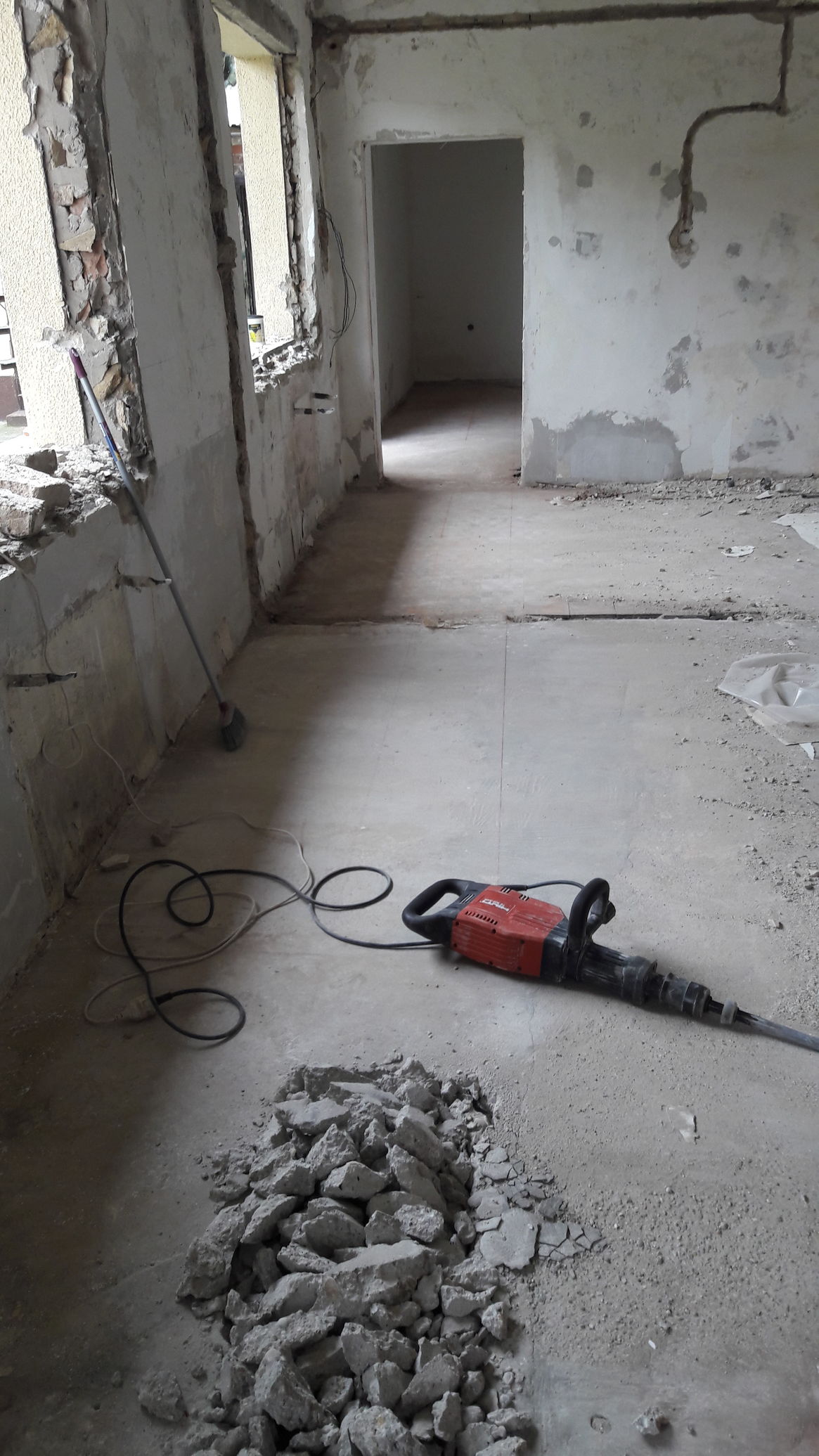

Hosszú hétvégén asszonynál csináltunk lomtalanítást, szoba kipakolást, glettelést-festést, díszszalagozást, bútorbeszerzést, összerakást, polc és állványfelpakolást, takarítást.

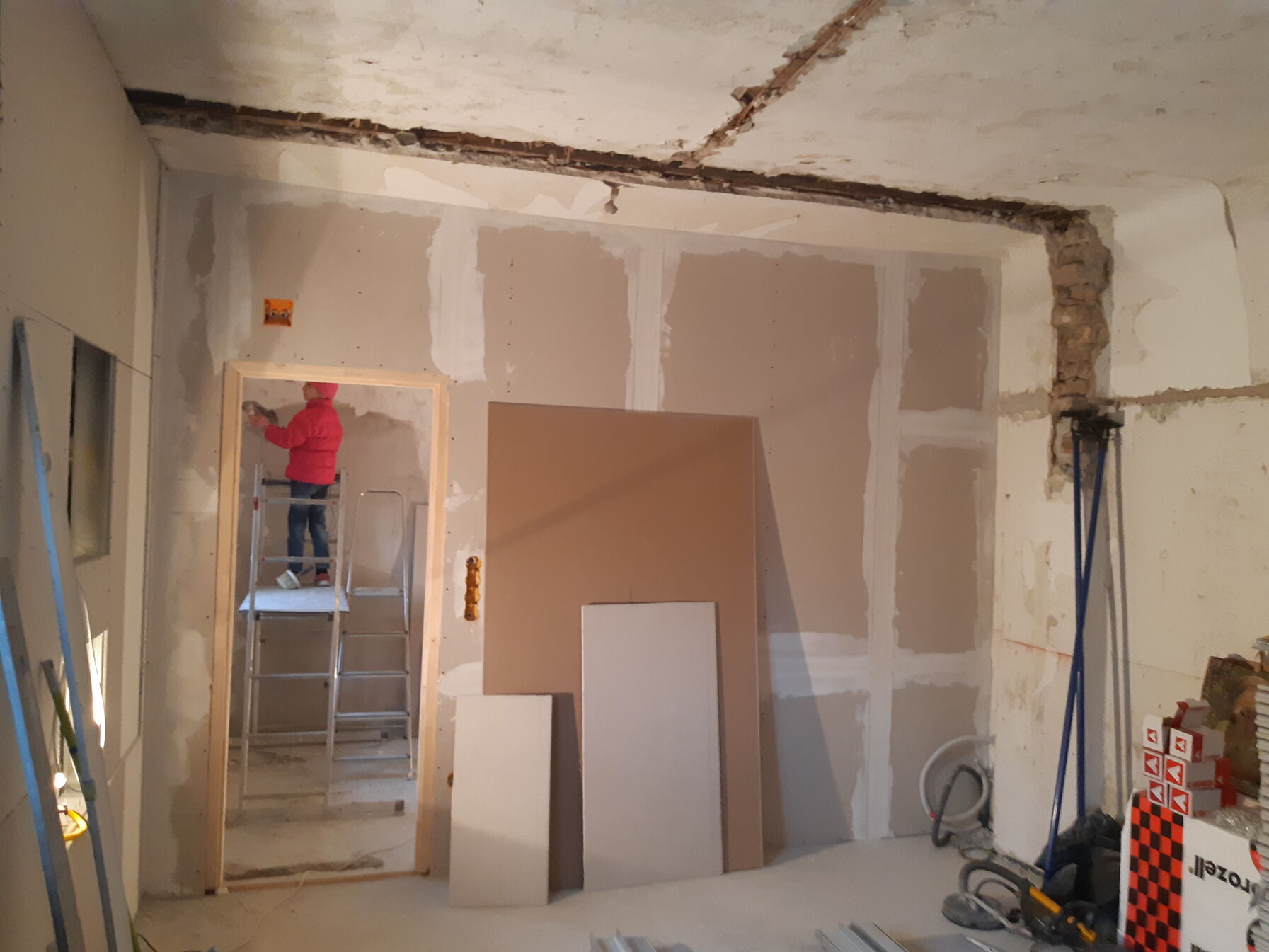

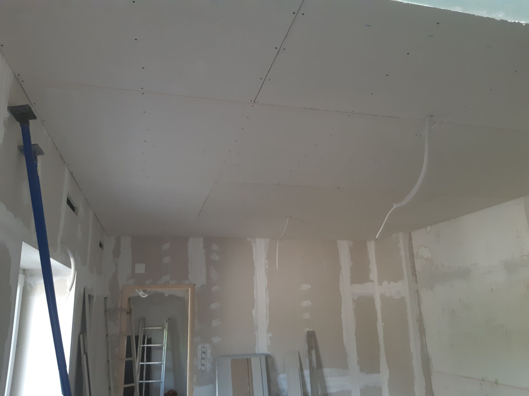

Szóval legutóbb ott tartottam, hogy megcsináltuk a nappali, a kisszoba és az előszoba mennyezetének a kartonozását.
Ezt követte a elülső szobának a vakolása, illetve a ablakának a spalettázásra, hőhíd mentesítése.

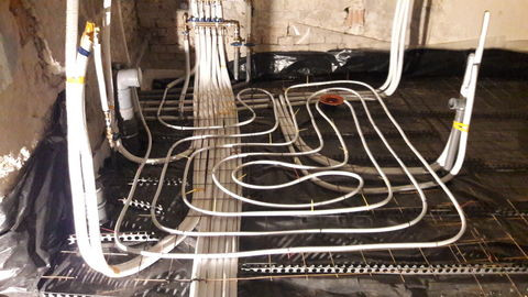

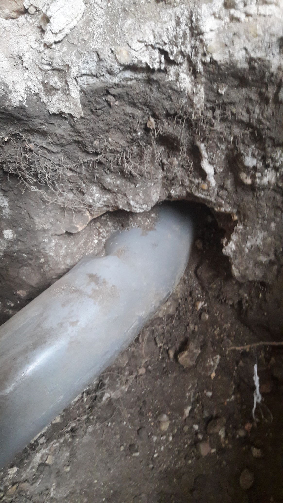

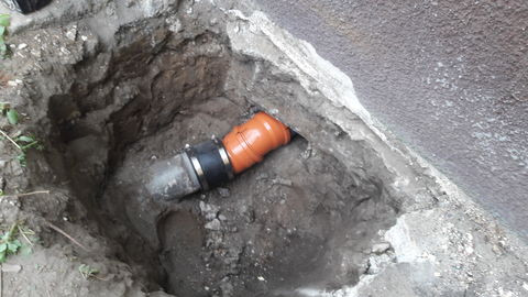

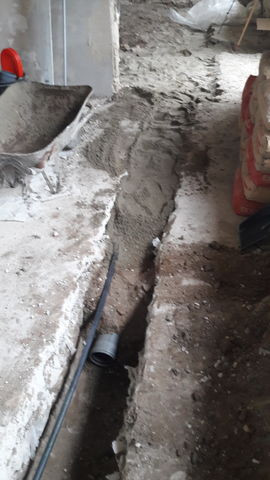

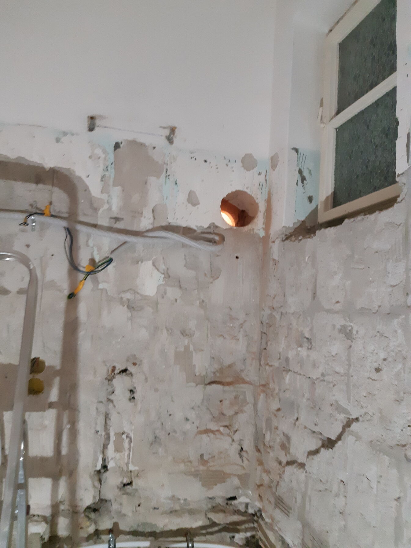

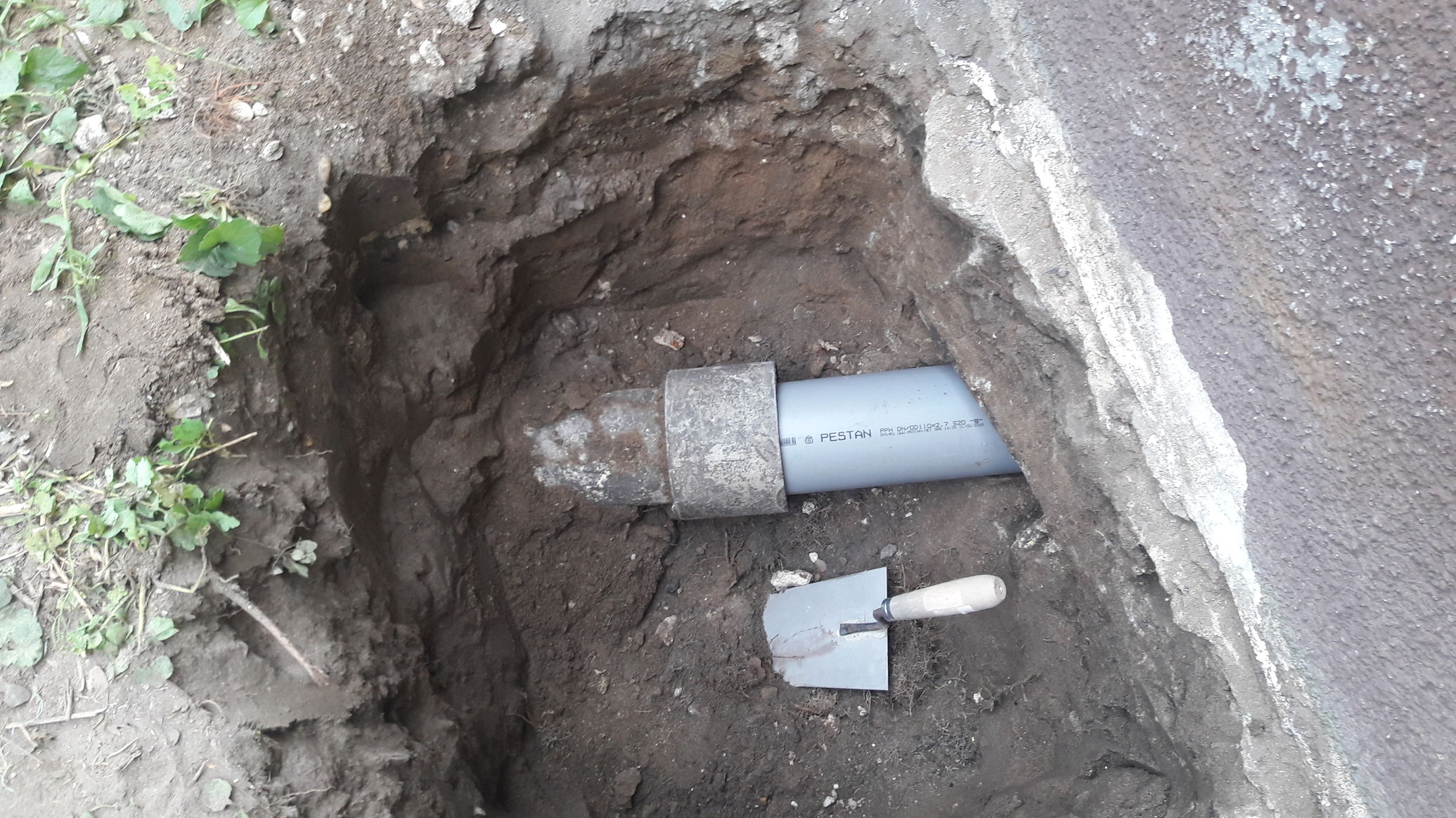

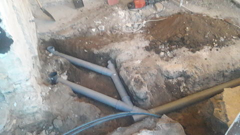

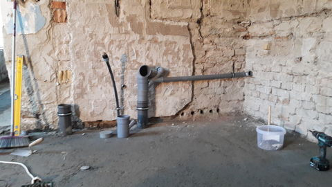

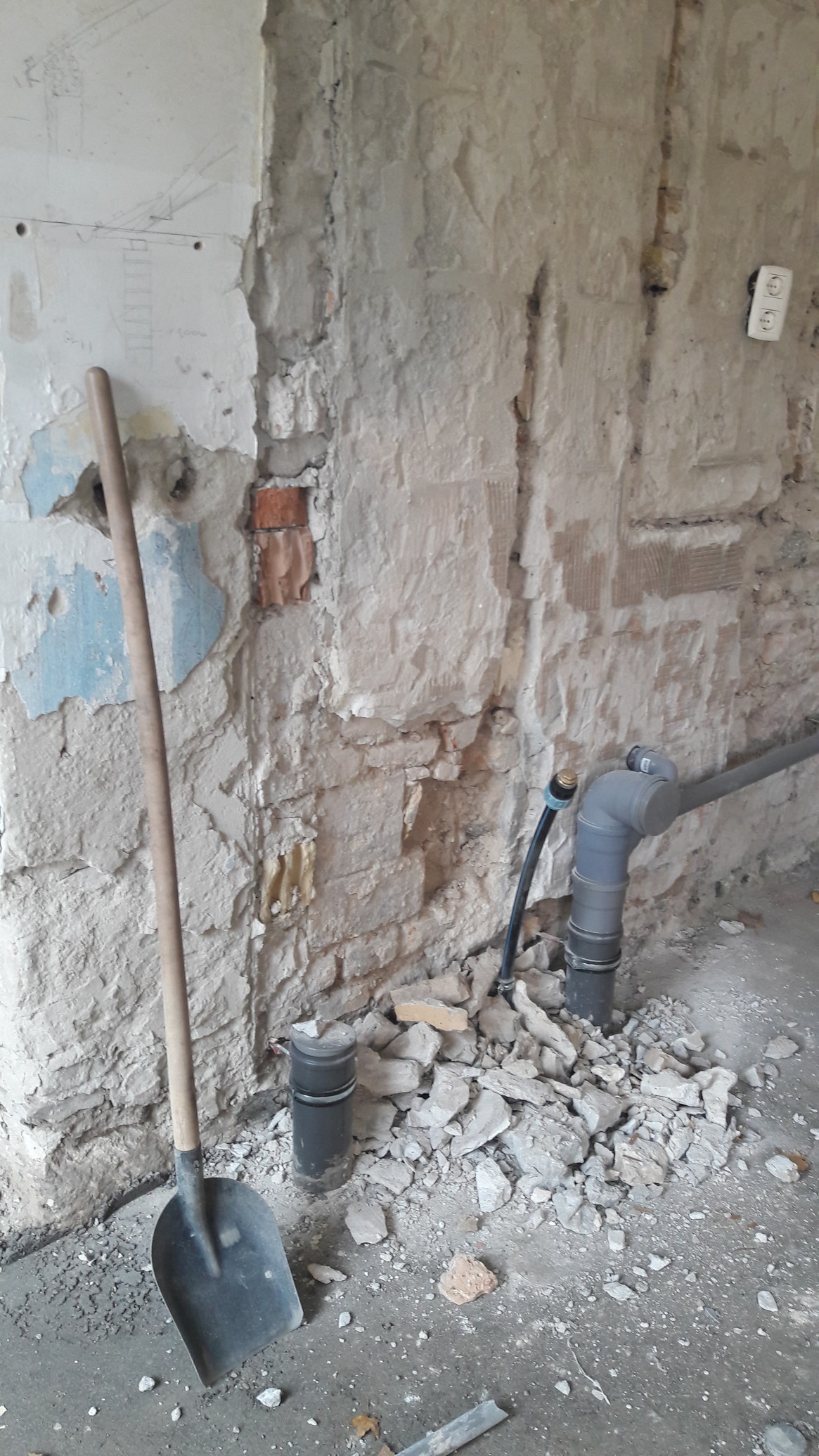

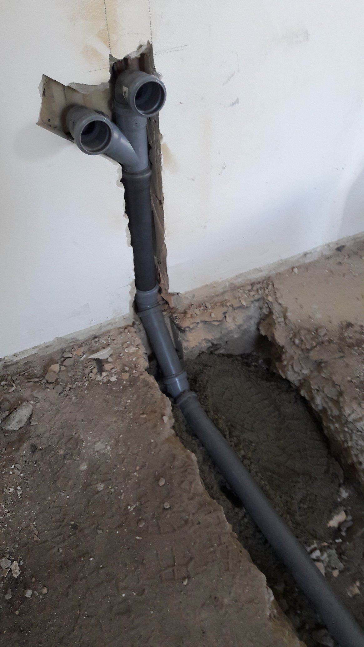

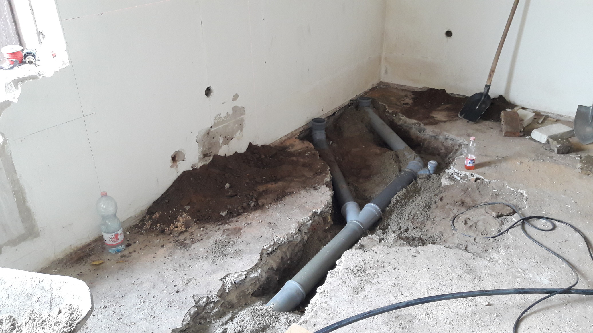

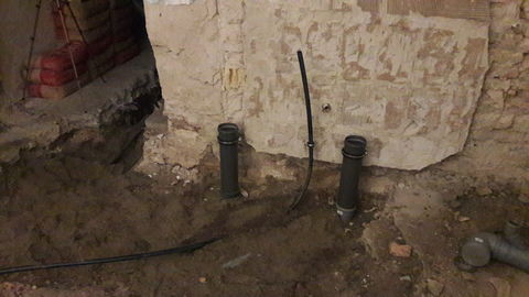

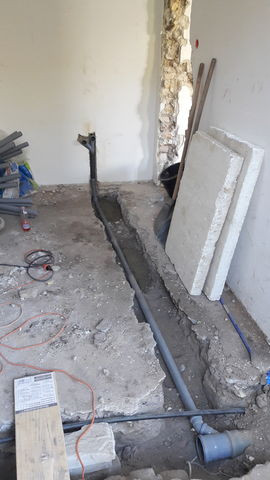

Múlt héten beköltöztem a fürdőszobába. Átépítettem a pvc elfolyó rendszert, mert a korábbi elképzelésemet jobban megnézve úgy láttam, hogy a konyhából érkező csőnél könnyen dugulás alakulhat ki. Kiszedtem a régi fürdőszoba ablakot, befalaztam beépítettem az elszívóknak a külső csonkjait. Kiméregettem a falaknak a helyét, közben káromkodtam jónéhány cifrát, betettem a wc konzolt és raktam az UW profilokat. A WC melletti falnál nagyon nem akart kijönni a merőleges, csalnom kellett itt-ott, és addig tekergettem a vonalakat, mag bő ~2 centivel sikerült közelebb vinnem a falat a wc kifolyójához, mint kellett volna. Sajnos a gerberit konzolja nagyon érzékeny a falsíktól való távolságra és sehogy sem tudtam összehozni, így vennem kellett egy spec idomot egy zsáknyi pénzért, ami elhúzza 1 centivel a cső tengelyt. Ez már majdnem jó lett volna, de ezt az idomot nem ehhez a konzolhoz találták ki, így nem fért el rajta.Ki kellett vágni a konzolból egy darabot, meg meg kellett emelnem az egészet 2 centivel. Így egy kicsit magasabb lesz a WC vagy több aljzatkiegyenlítőt kell lerakjak.
A csatorna szellőztetésének kivezetését és a mosógépet is bekötöttem, megcsináltam a törölközőszárítóhoz való kiállásokat. Beprofiloztam, kartonoztam az egyik falat. Profil és karton a másik falra, bekötöttem az elszívónak a tápellátását, alkalmaztam még egy kis gyerekunkát a villanyszerelésnél.
Ha minden igaz ma még felrakom a maradék impregnált kartont a falra, meg megcsinálom a hézagolást. Talán eljutok odáig, hogy a menyót elkezdem profilozni.

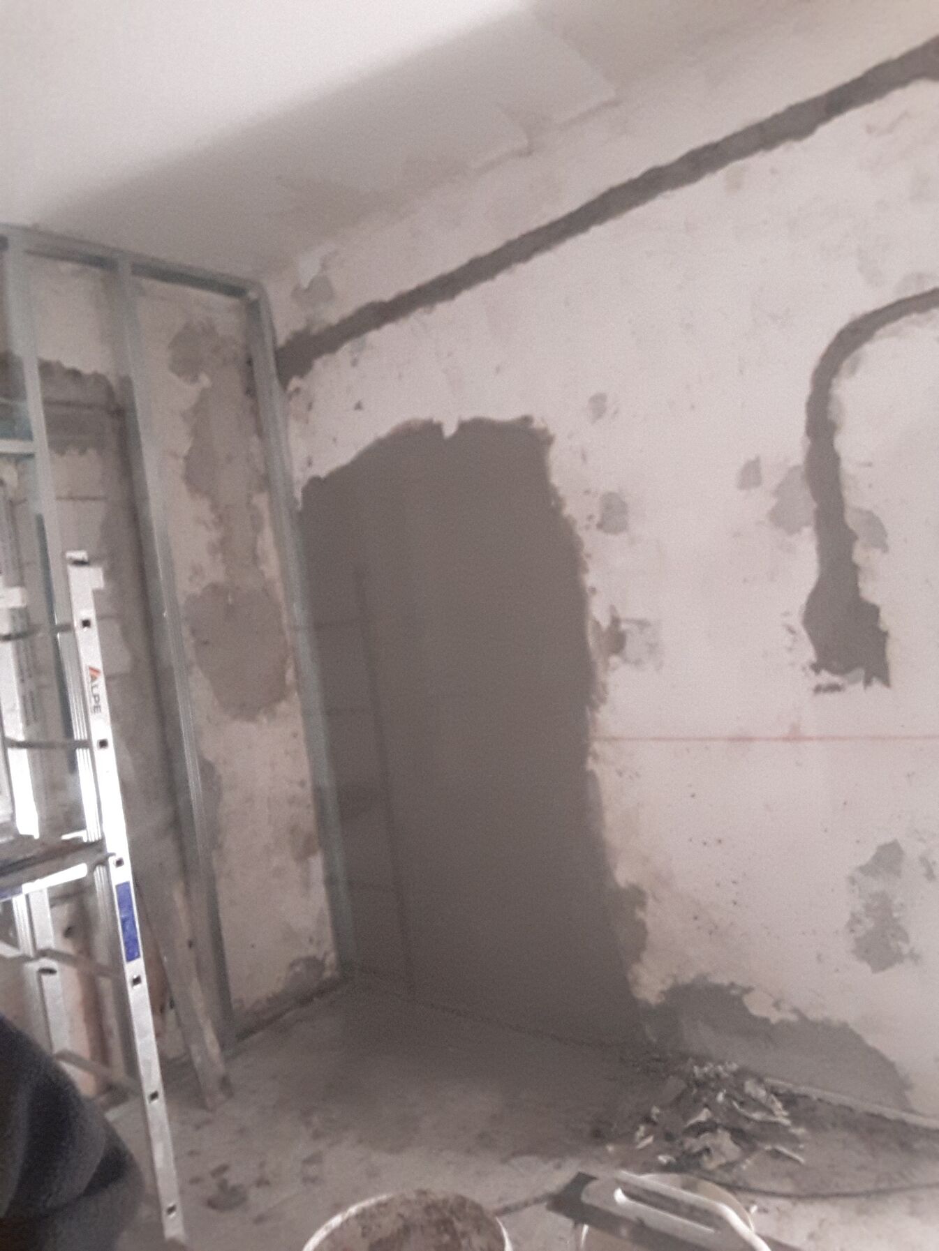

Ma lekapartam az első szobának a régi festését, és felvizzem az első réteg vakolatot 2 falra. Vannak ahol 3-4 cm vastagság is kell, így 2 rétegben megy.

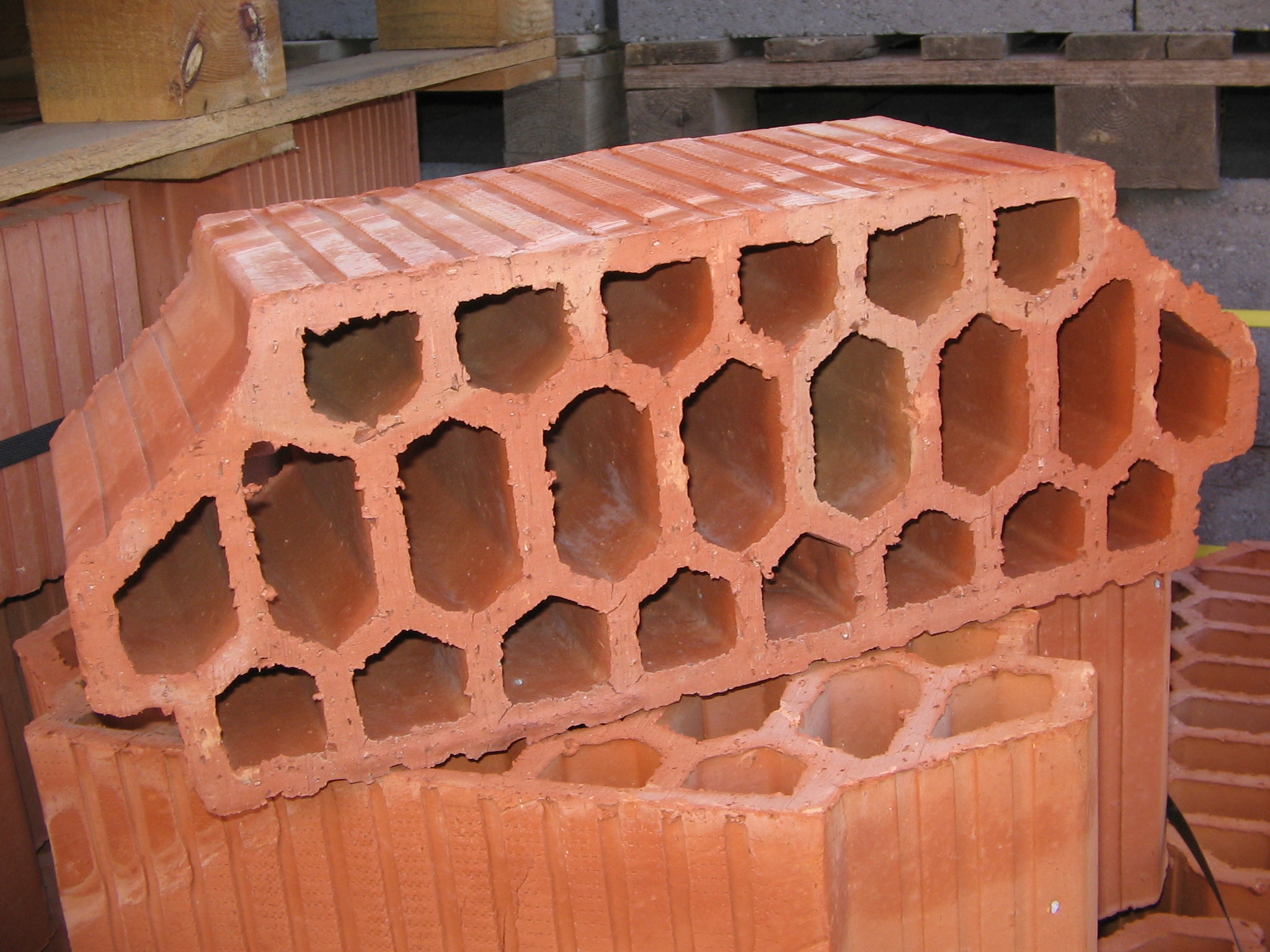

Nekem ebből a szempontból szerencsém van, mert csapnútos gerendafödém van, stukatúr vakolással. Simán felküldtem a direkt függesztőket 6/80-as facsavarokkal. Legalább a vakolatot is frankón ott tartja. 50x50cm-es raszterben, áll, mint katiban a gyerek. A lengőkarosnál a szemes csavart hajtottam be, 50x70 cm-es raszterben.
Béléstestes födémbe tényleg szívás. Így elsőre passz, de töröm a fejemet, mi lenne a legjobb megoldás, ami meg is tartja a cuccot.

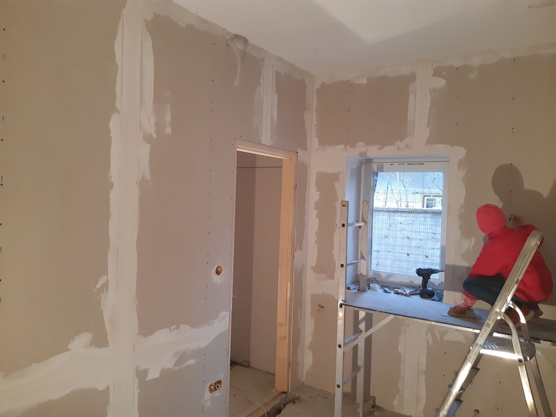

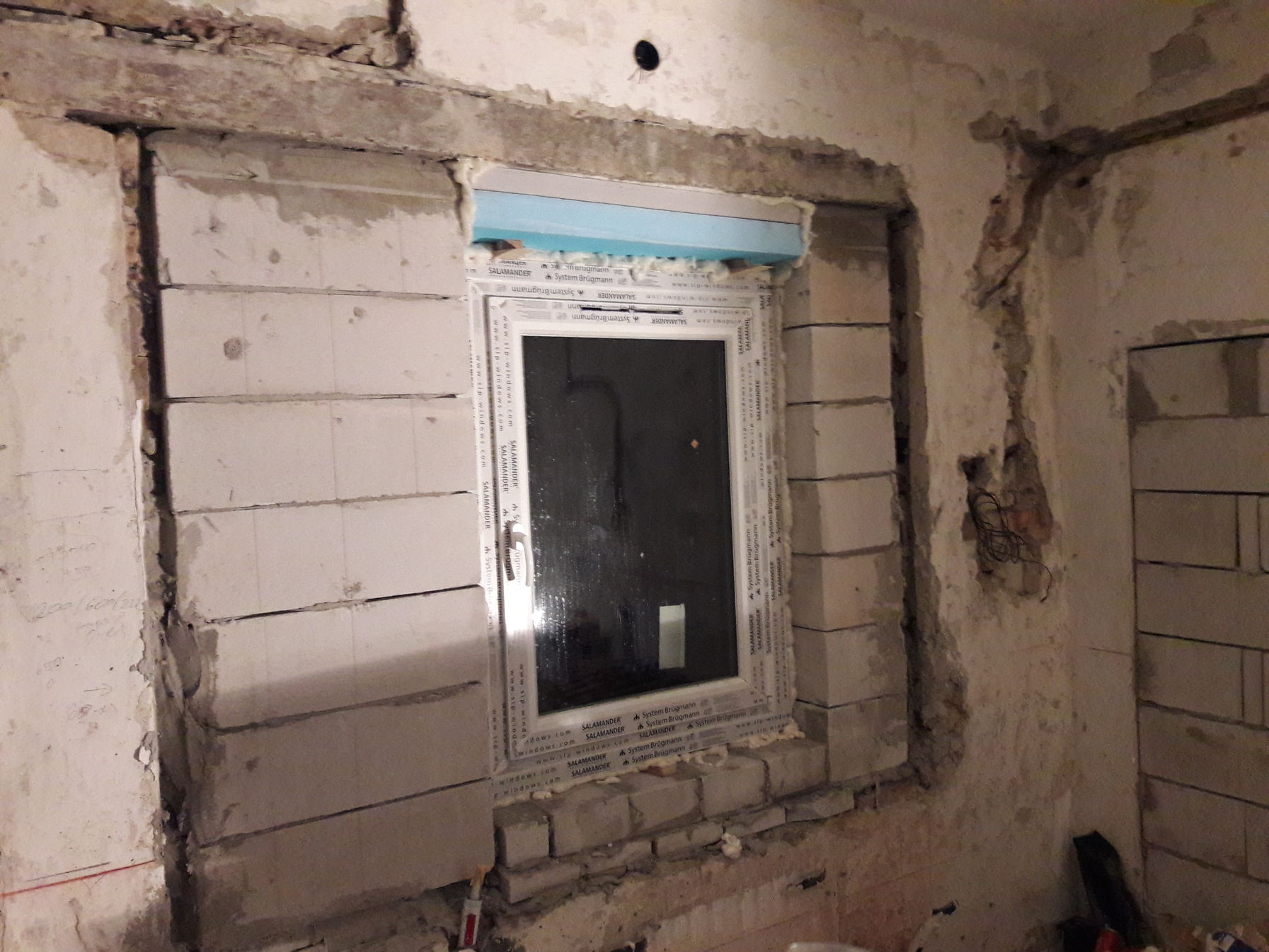

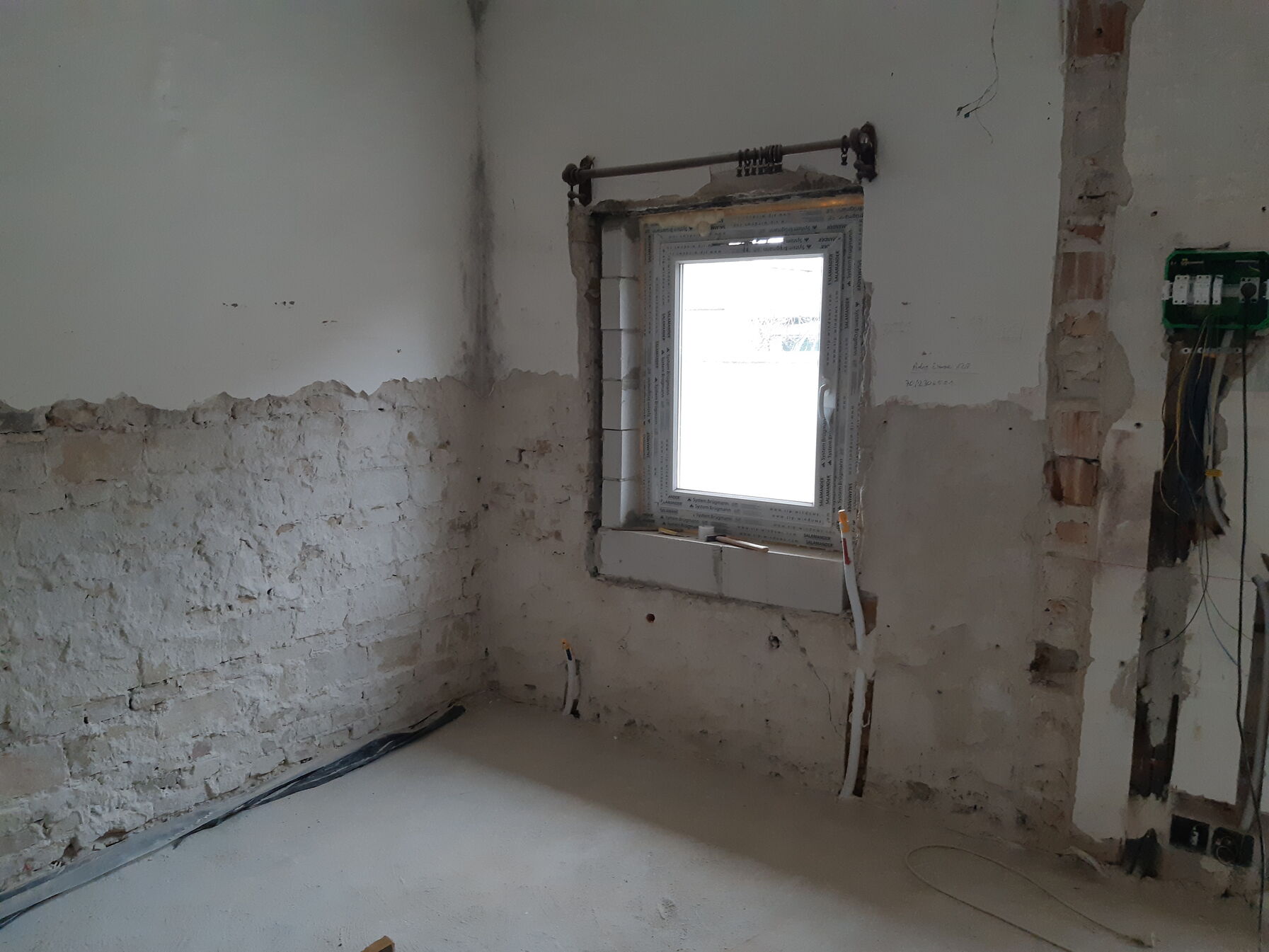

Ma az ajtó félfát spalettáztam, illetve az átjáró feletti részt javítottam. Elkezdtem feltenni a nappaliba az UD-kat.

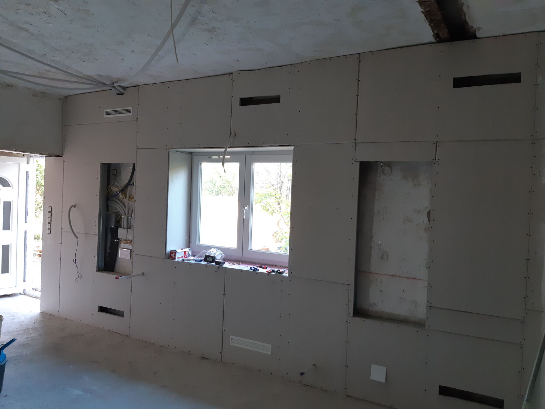

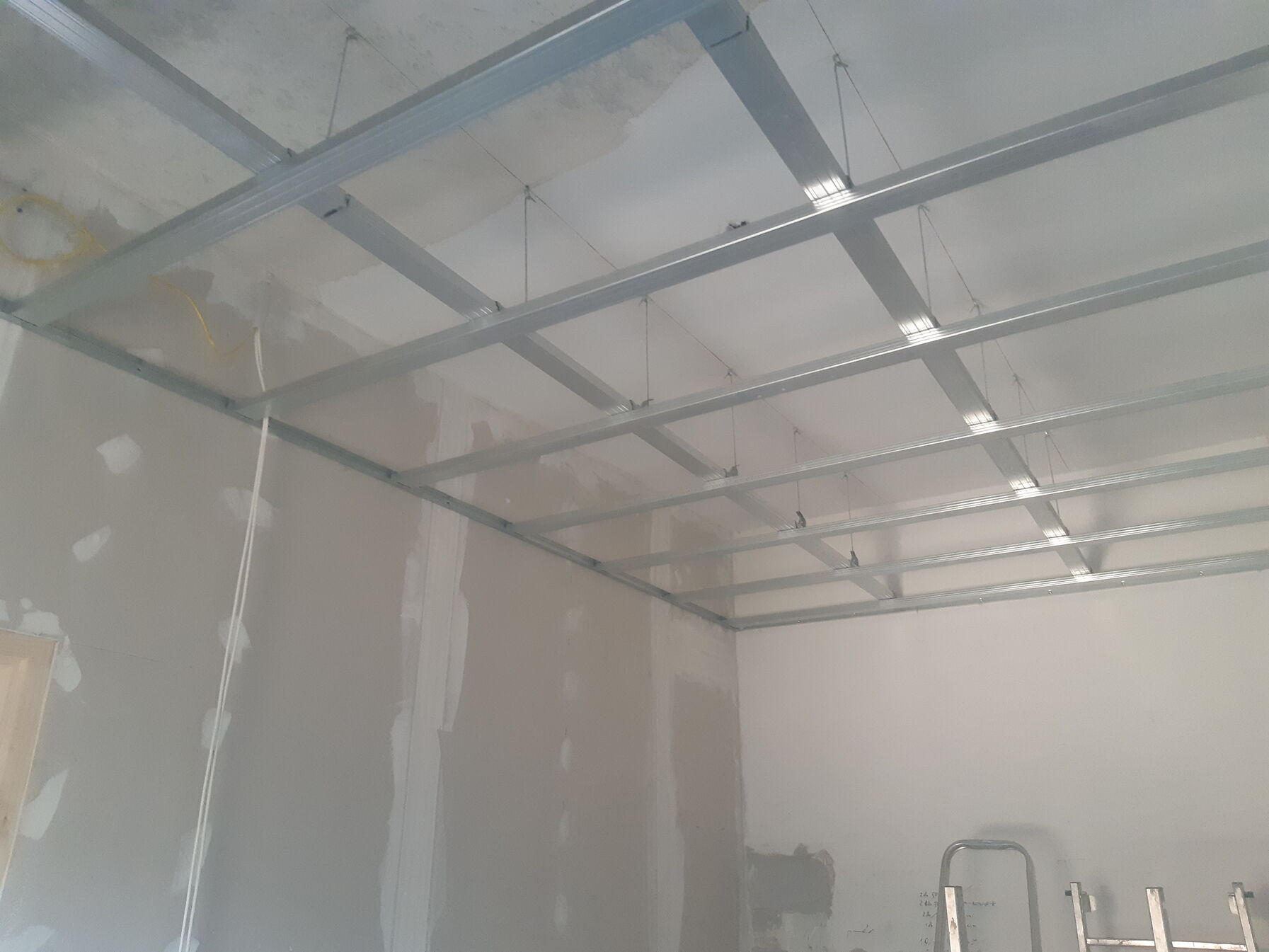

A két nagy négyzet az fali beugró lesz, világítással. A 6 kicsi (3 fent, 3 lent) pedig a falnak az átszellőztetése. Mivel a külső falazat szigetelése nem tökéletes és utólagosan sem tudtam volna biztonságosa ezt megoldani, így maradt ez a megoldás. Ugyan a fal érezhetően nem nedves, egészen száraznak tűnik, attól még egy picit nedves. Ha nem nyitom meg az előtét falat alul-felül, akkor idővel a gipszkarton tönkre megy, bepenészedik az egész. Így viszont a kémény hatás miatt egy lassú légáramlat alakul ki, ami szépen kihozza az előtét fal mögül a nedvesebb levegőt, így nem megy tökre a fal és nem penészedik be.

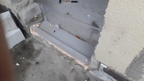

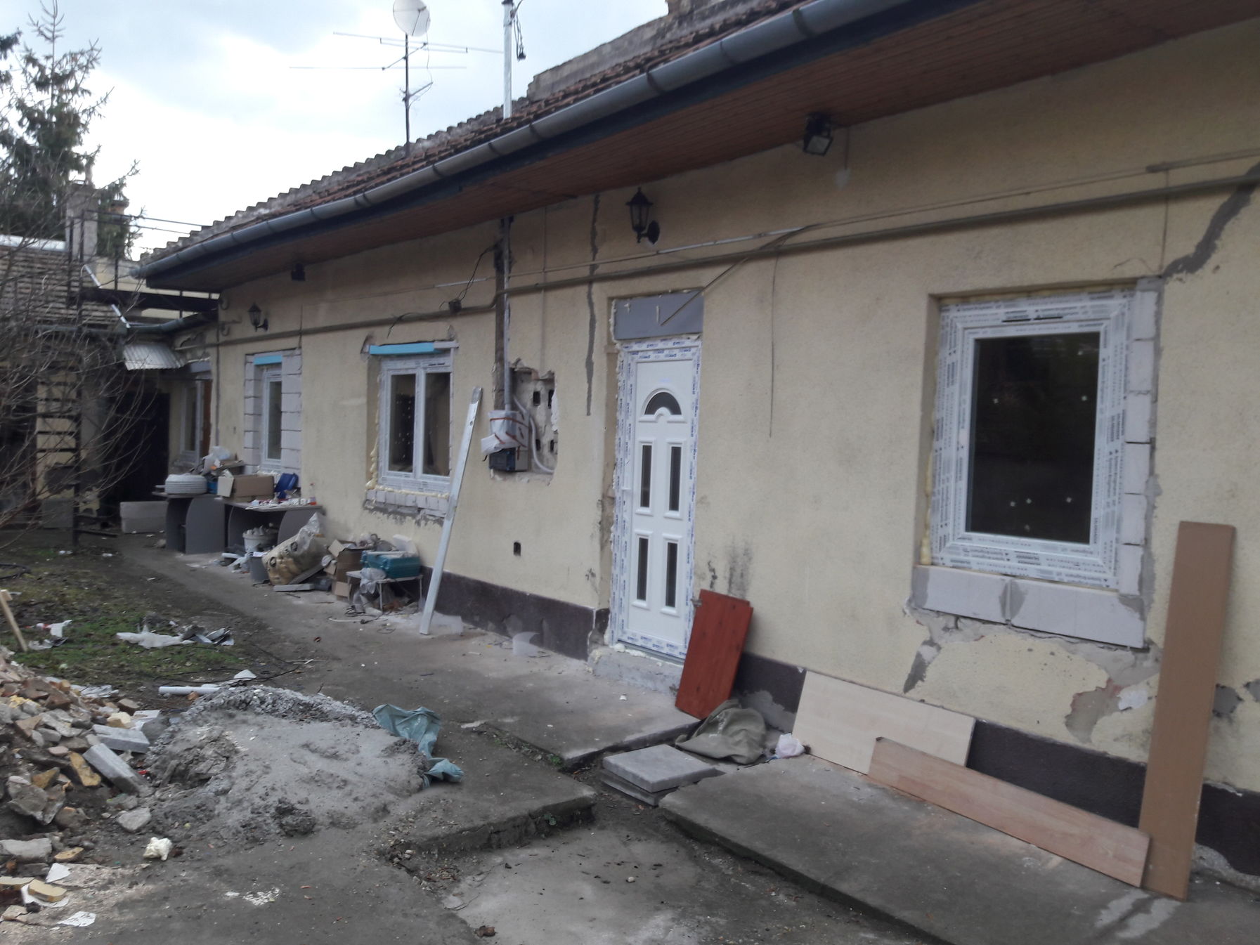

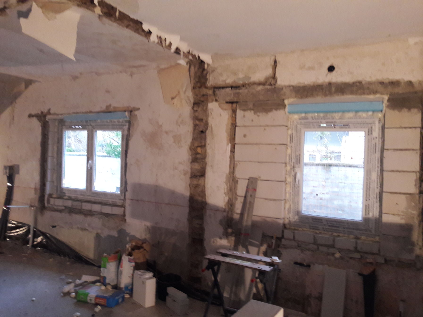

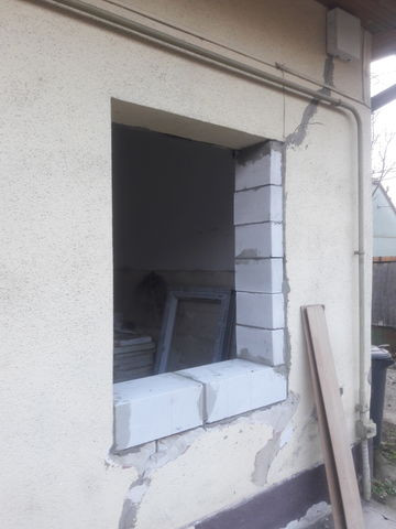

Ma felraktam a nappali ablakra az élvédőket és a falat kifugáztam. Felragasztottam az átjáró tetejére a kartont.

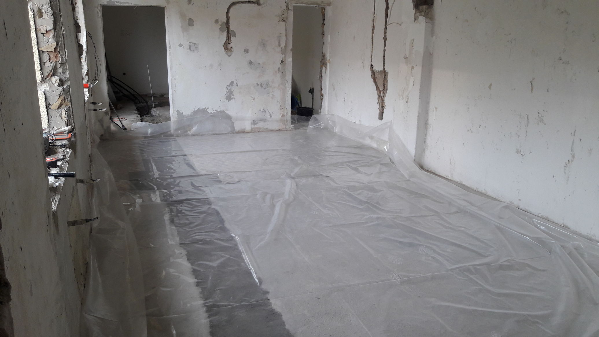

Mai nap, csak hogy legyen egy kép is.

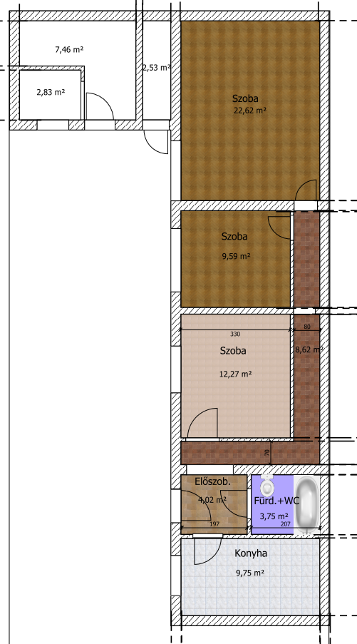

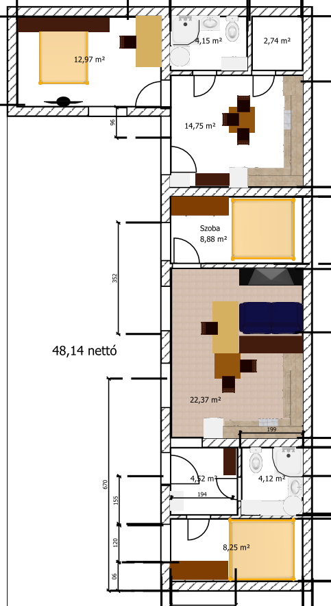

A kémény azért lett elhúzva, mert a szomszéd ház falától így megvan a 120 cm, ami ahhoz szükséges, hogy ne kelljen a szomszéd gerincmagassága fölé vinni a lémény kiömlót. Így "spóroltam" majd 2 méternyi kéményt.

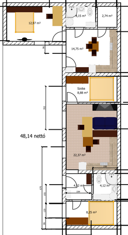

alaprajzot majd felküldöm, de nem bonyolult. 4 méter széles, összesen 19 méter hosszú cucc, 3 részre tagolva. Az első rész az első lakás szoba-fürdő előtér, a második rész a nappali-konyha, szoba, a harmadik részben pedig a második lakás konyhája, fürdőszobája és a kazánház van. A hátsó lakás szobája a bontandó melléképületből lesz kialakítva, leghamarabb jövőre.

tudnál egy alaprajzot feltenni? a sok kép alapján nehéz elképzelni.

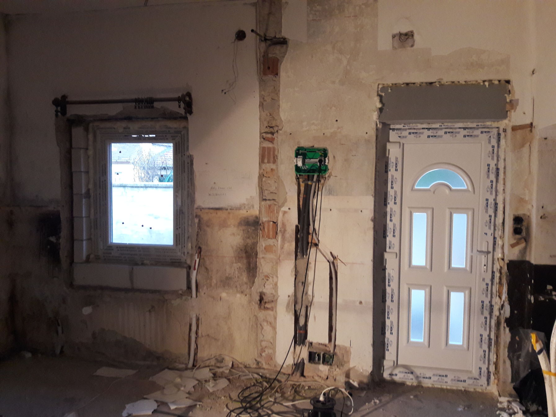

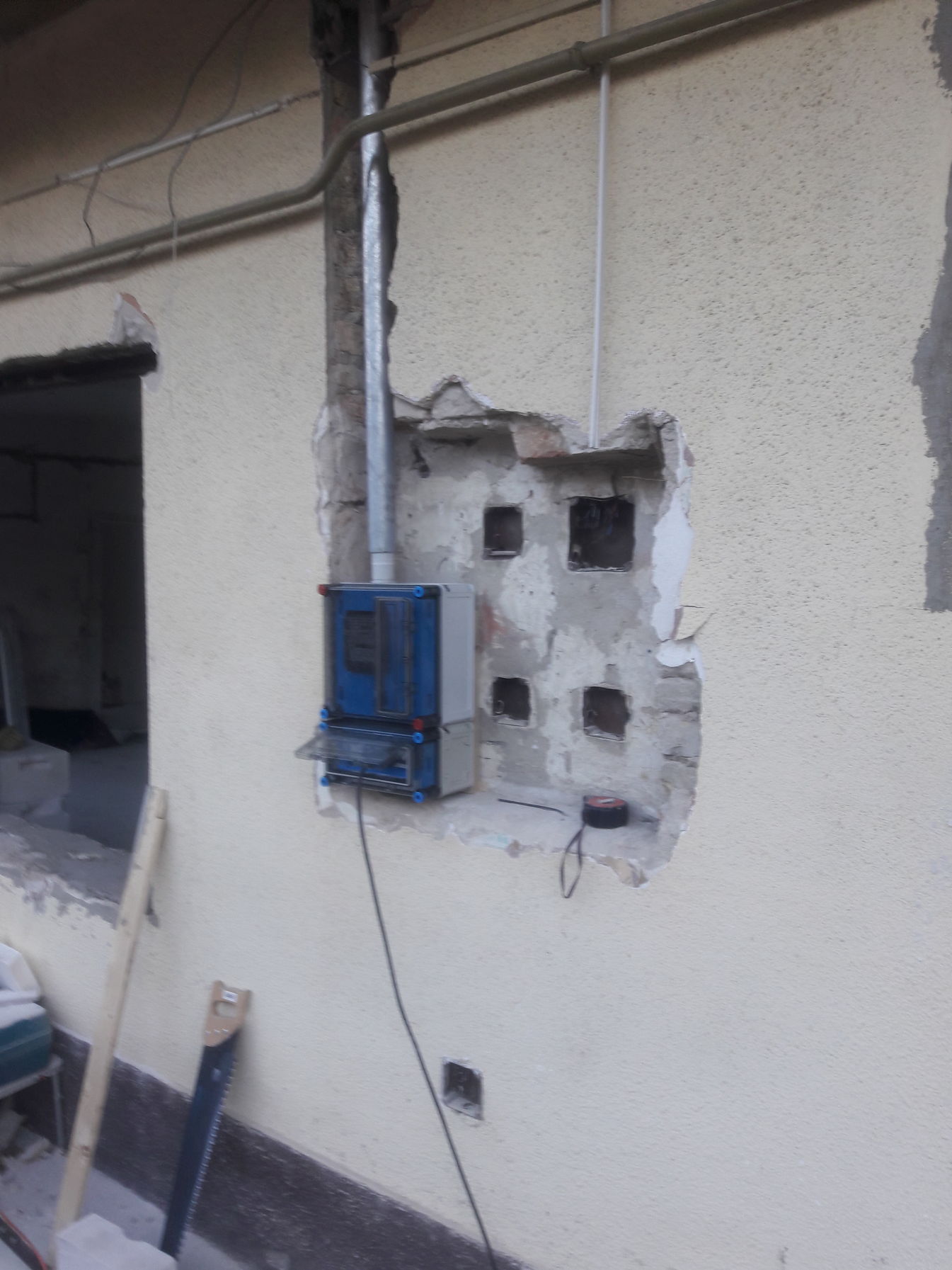

Szóval valahol ott jártam, hogy volt kint az ELMŰ, lecserélték az órát, légvezetéket, papíroztak, nagyban terveztem a hűtést és melegvíz ellátást. Na, ez ótóbbit végül teljesen át terveztem, mert marha bonyolult lett volna. Maradt a kazán, de a HMV-re csak simán 2 boiler lesz felrakva, keringetett melegvízzel, Villanyóra méri az energiát, vízóra a vízfogyasztást. Kalap-kabát. Ezen áttervezés folyományaként gyakorlatilag újra kellett húznom majdnem a teljes meglévő elektromos hálózatot. Új egyéni rekord született, 1 db, 32-es gégecsőbe 19 vezetéket sikerült belepasszíroznom. Szerencsére találtam olyan boilert, aminek a max áramfelvétele 11A, így elég volt neki 1,5-es vezeték. Tudom nem a legjobb, de ez van. A 6 db 2,5-es egyszerűen nem fért volna már el.

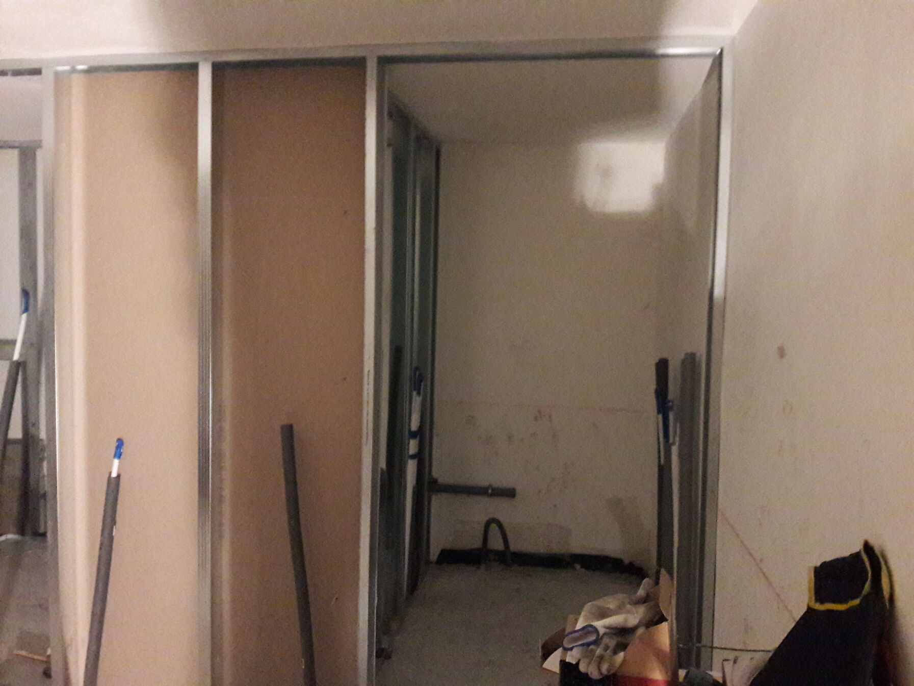

Folytattam a GK szerelést is. Az első lakás hátsó szobájának megcsináltam a válaszfalát, megcsináltam az ablak spalettázását, kartonba betettem a szerelvénydobozokat, a gégecsöveket. A szobai falak már készen vannak. Betettem az ajtót is a helyére, nyilván A profillal az oldalán.
A hátsó lakáshoz is betettem a fürdőszobának és a hőközpontnak az ajtaját, illetve a hőközpont és a fürdőszoba falátnak az egyik oldala is készen van, plusz ott már megcsináltam a vizes csöveknek a kötéseit is.

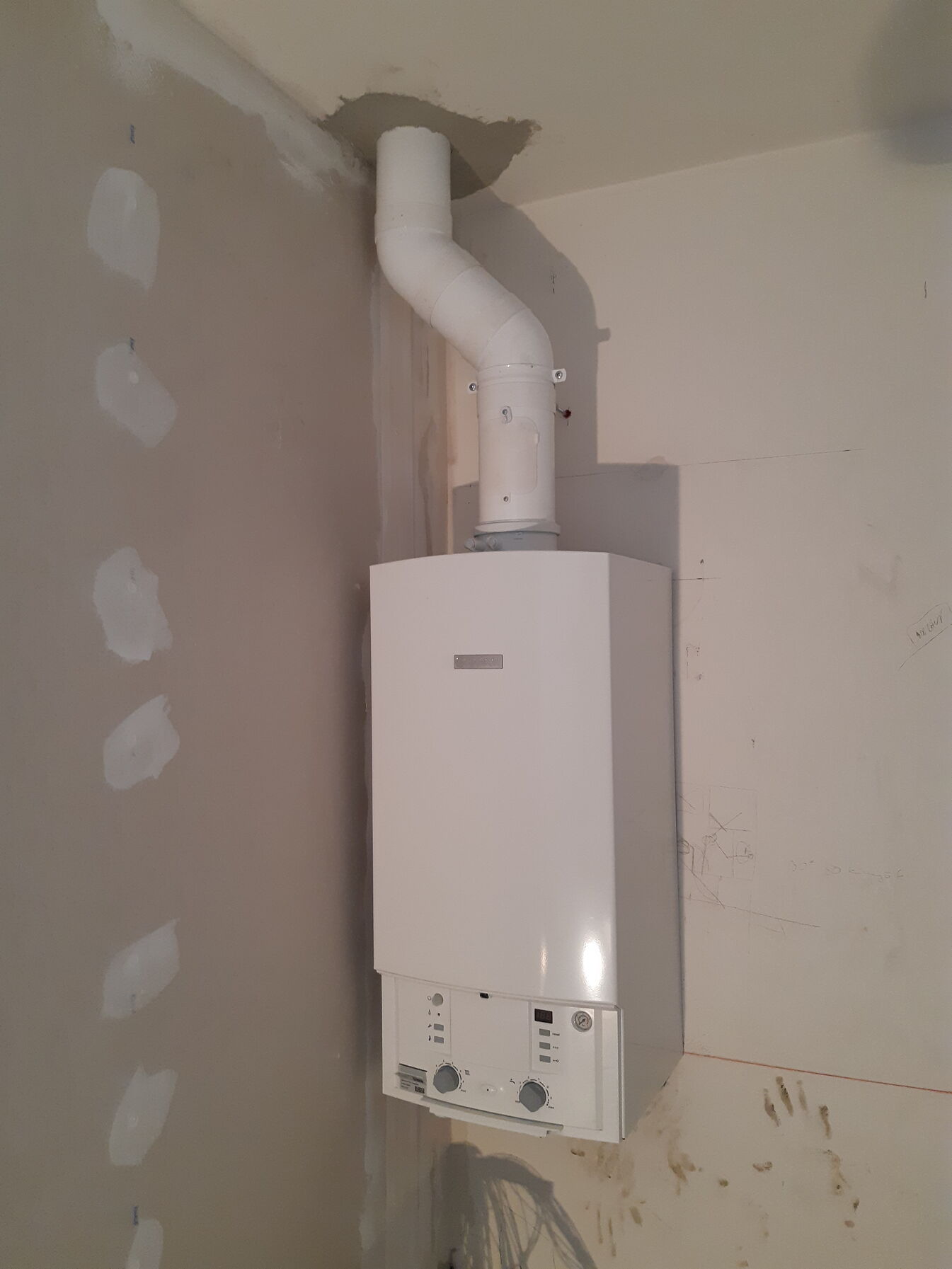

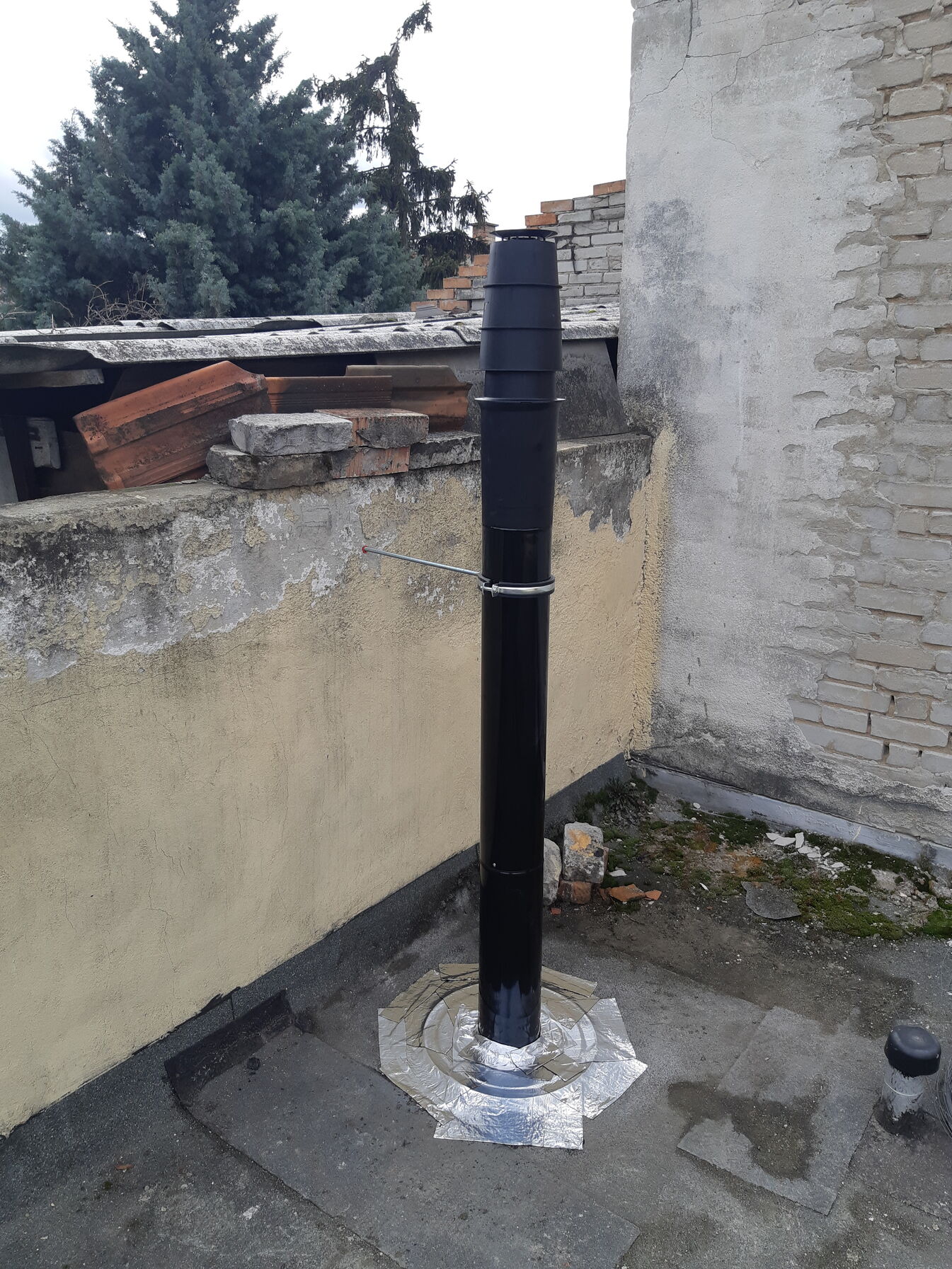

Felkerült a falra a gázkazán is. Jöttek a kéményesek és megcsinálták a kéményt. Egy kisebb zsáknyi pénzt kérnek érte, de ez van. A gázóra átrakása is halad, már leszerelték és elvitték, a csatlakozó csövet elvágták, lehegesztették.

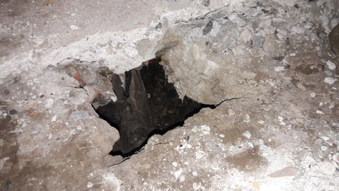

A nappaliban volt egy régi kéménypillér. Sokat gondolkodtam rajta, mi legyen vele, végül nem bontottam el, inkább körbe kartonoztam. A GK falra ment egy UD profil, mollikkal, a többi részér rifix-el ragasztottam. Élvédő is felment, és ma bekötöttem a dugaljakat is. Legalább nem kell annyit hosszabbítóznom.

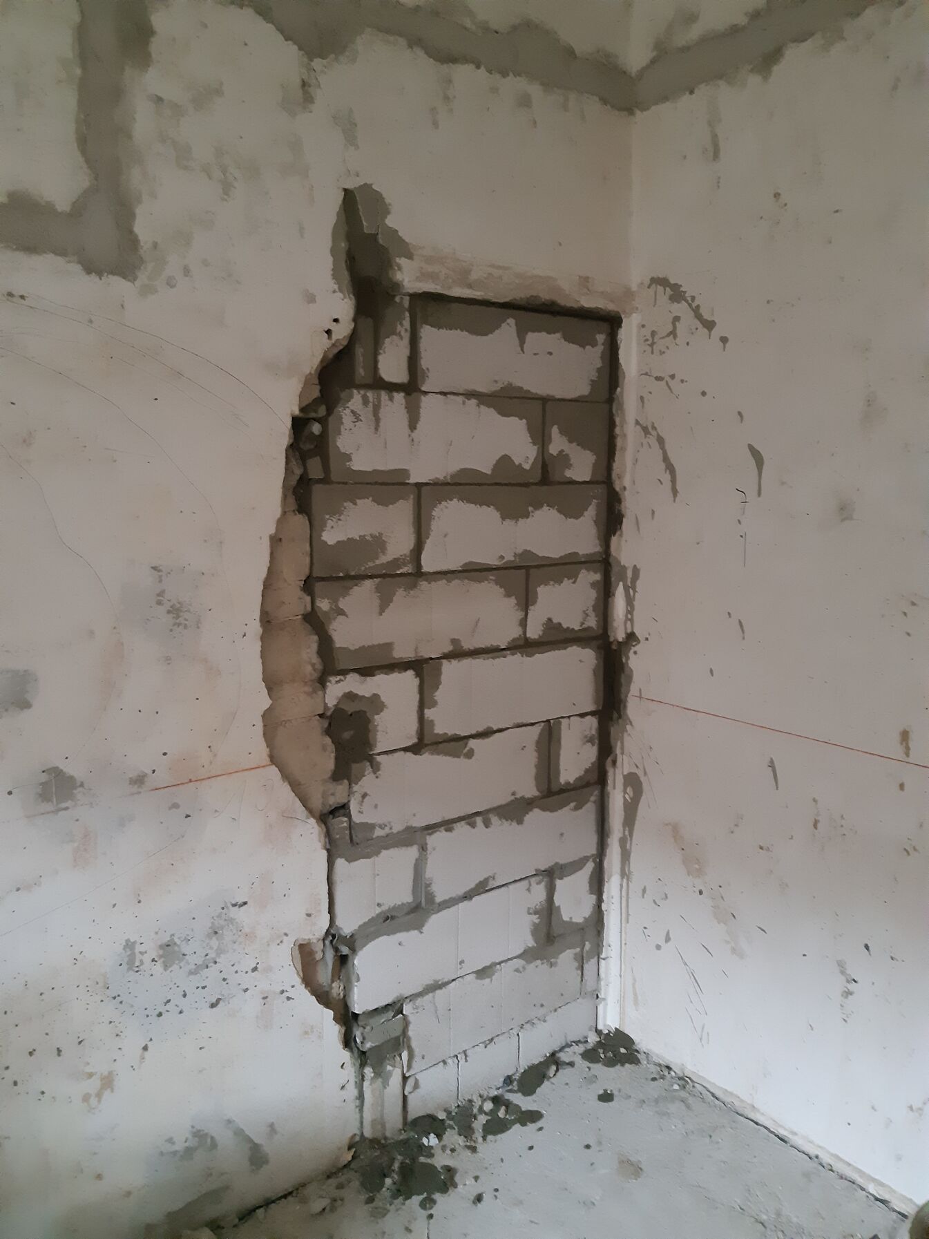

A két lakás közötti falon még volt egy ajtó nyílás. A másikat már korábban felfalaztam és vakoltam. Most sor került a másikra is. Még ki kellett bontanom egy jó 25-30 cm-t, mert annyira rossz állapotban volt. Rájöttem miért. Régebben ott volt egy másik falnyílás is, amit már korábban megpróbáltak befalazni, csak nem egészen jött össze hibátlanul. Ellenben amikor ezt az ajtót kibontották nem figyeltek rá, így lett ott egy vékonyka "pillér", ami teljesen kipóposodott. Ezt elbontottam, begúzoltam és szépen felfalaztam az egészet. A tetejét kiékeltem, jó lesz. Jöhet ide is a vakolás. Jah és még egy dolog. Soha a büdös életbe sakret anyagot. Rakás fos az egész, úgy ahogy van.
Kipakoltam az elülső részt. Ott lesz az egyik szoba, a fürdő és az előtér. Miáltal a vakolat le volt penészedve és valami zománc festék volt rajta, így ennek le kellett jönnie. Kár érte, mert egyébként viszonylag jó állapotban volt. Maradt még régebbről pár zsák alap vakolatom, ezzel felhúztam 1-1 sávot, ahol a fal lesz, hogy a profilt fel tudjam fúrni. Tudom, hogy egyben kellett volna az egészet húzni, de még elég sok anyag kell. Egyben fogom kirendelni az aljzatkiegyenlítővel és addig is haladni kell.

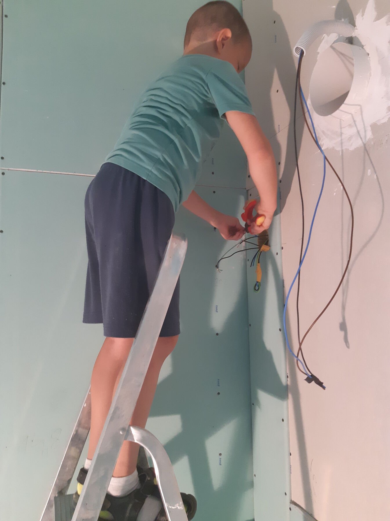

A fürdőnél már felraktam az UD-ket. Most majd be kell vinnem a falba az elektromos csöveket, hogy az rendben legyen, de még a jövő zenéje.
Még nioncs minden fotózva, hamarosan pótolom. Vigyázzat, a képeken gyerekmunka látható...

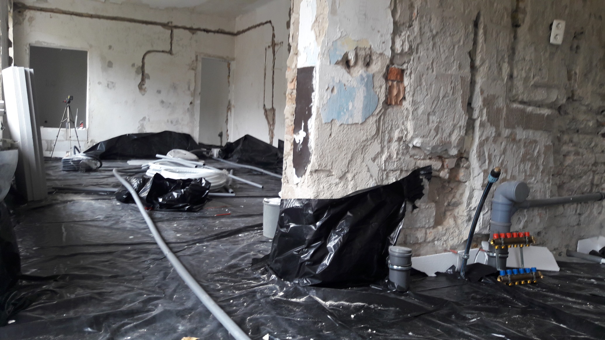

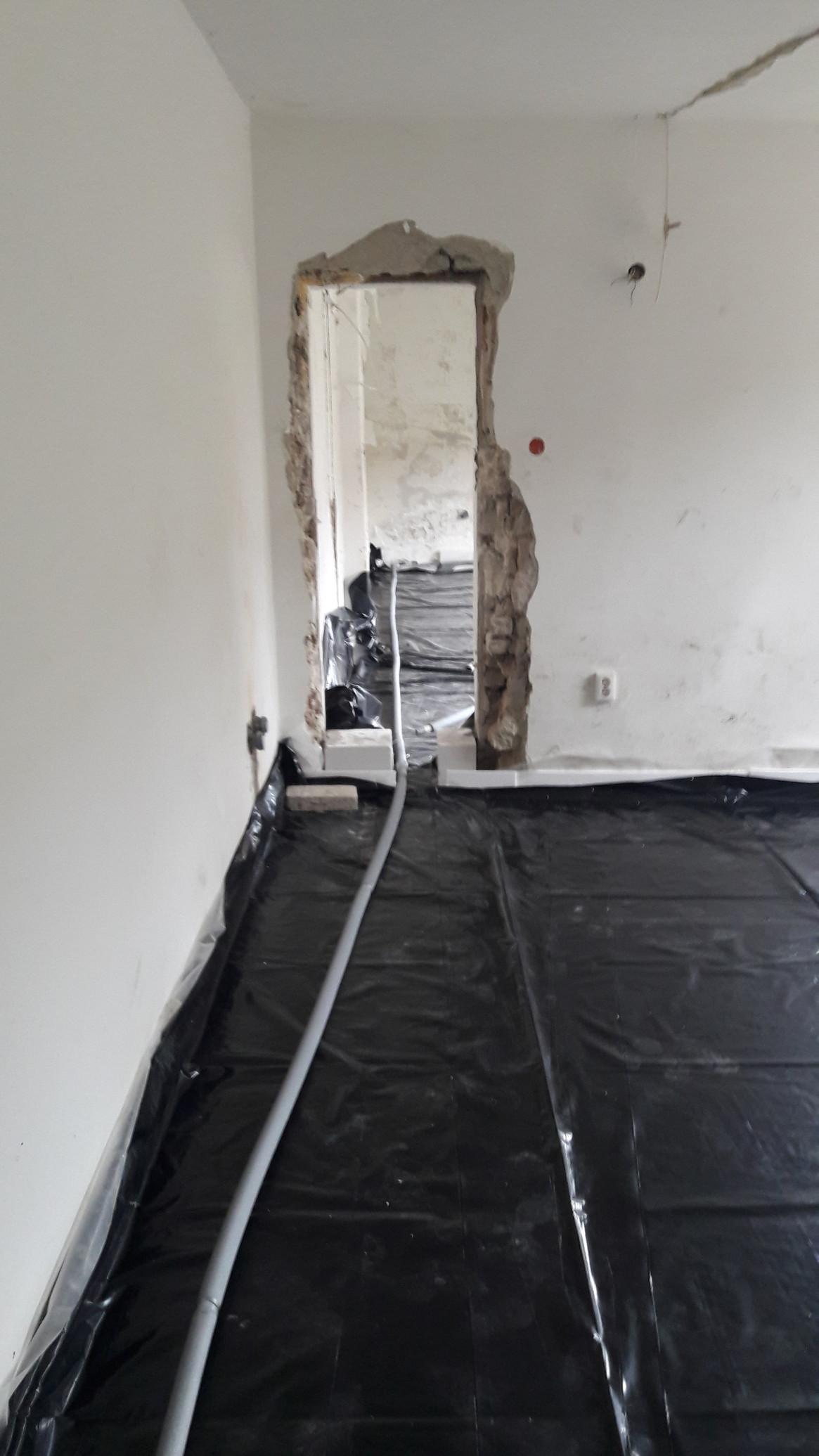

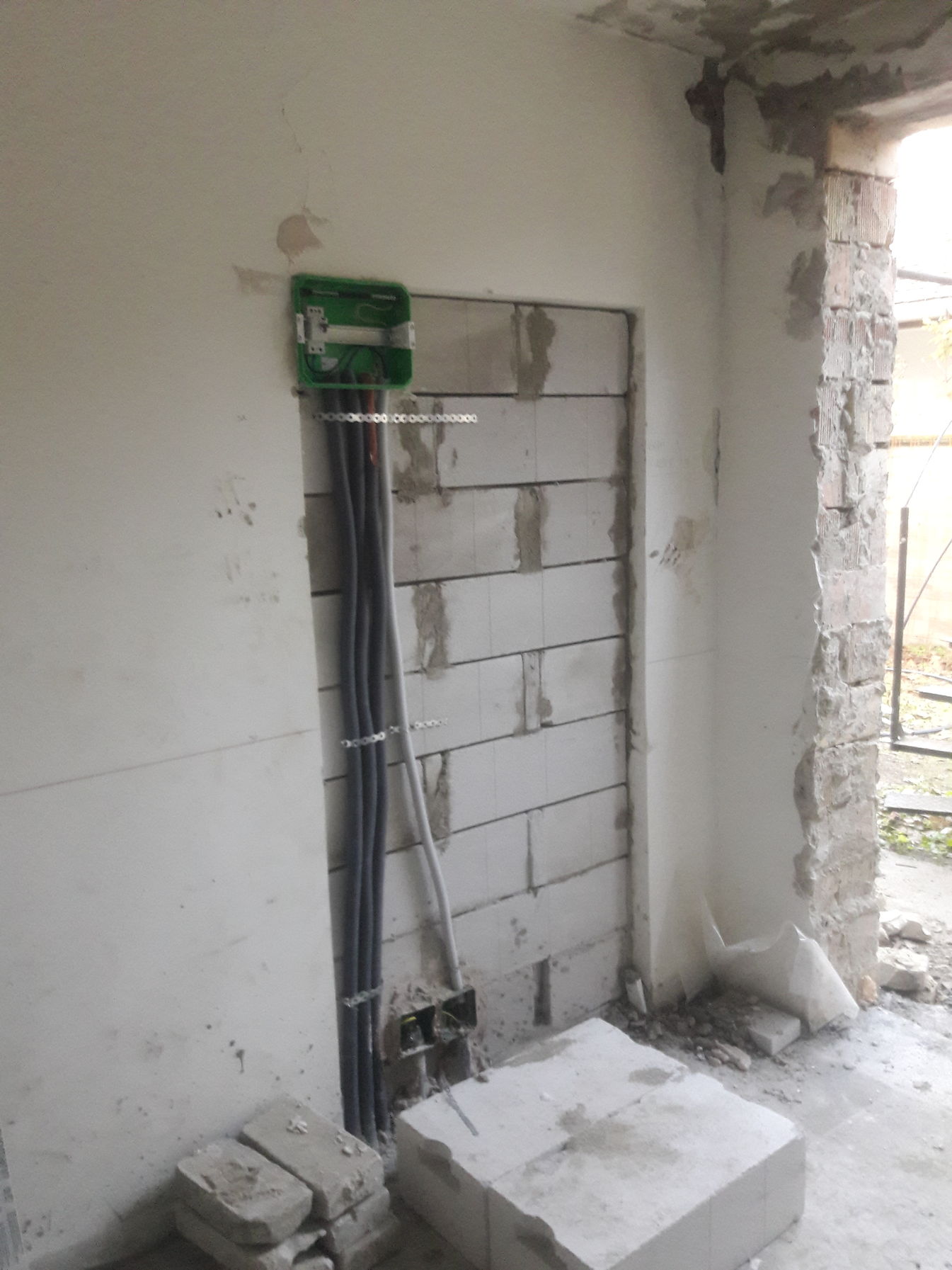

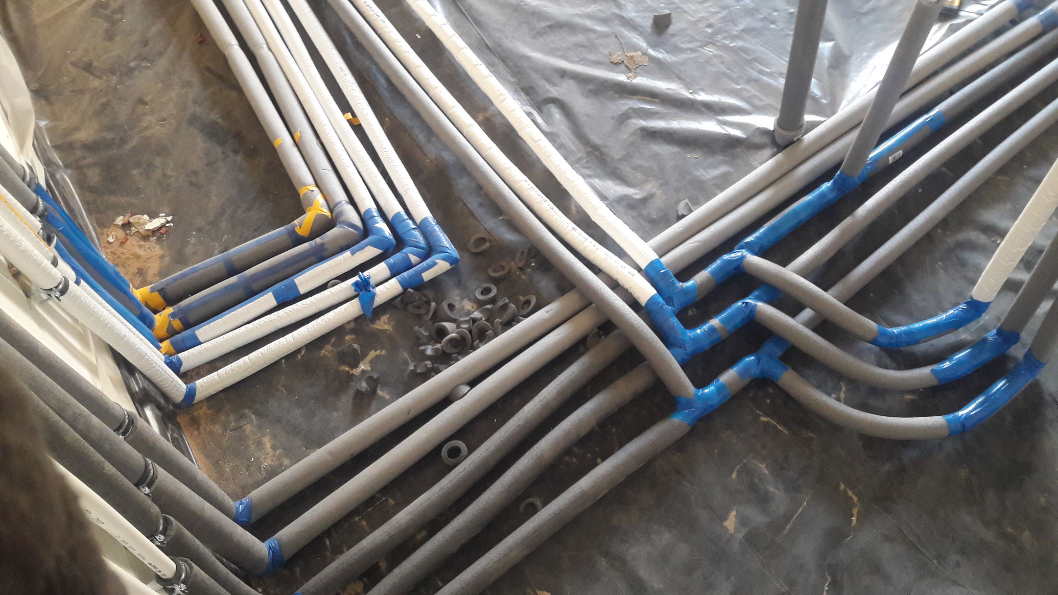

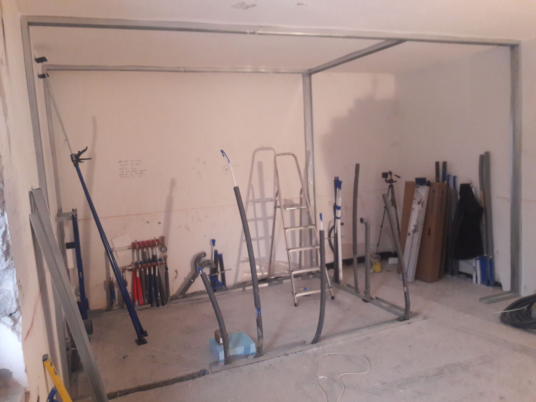

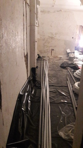

Át kellett húznom a hőközpontba menő kábelezést. Jelentem egyéni rekord. Egy 35-ös gégecsőbe 19 db, 1,5-es vezetéket húztam be. A lényeg, hogy a közös mérésről fog menni a kazán és lakásonként lesz mérve a boiler és a szivattyúk, illetve a hőmennyiség mérők fogyasztása is. Ez még meg van fejelve a szoba termosztátok vezetékeivel, így ki is jön a 19 madzag. Direkt kisebb boilert vettem. Ennek csak 11A a maximális áramfelvétele, így 1,5-es erre is elég. Tudom nem szép dolog boilerhez 1,5-essel leállni, de ez van. Megszakítás nélkül be tudtam húzni, majdnem mindent. Csak a kazán betápját kellett vagóznom, mert nem lett elég hosszú. Annak meg tán van vagy 100 wattos csúcs teljesítménye elektromos hálózatról, szóval ezért nem fogok álmatlanul forgolódni.
Megrendeltem a kéményt, 330k lesz.

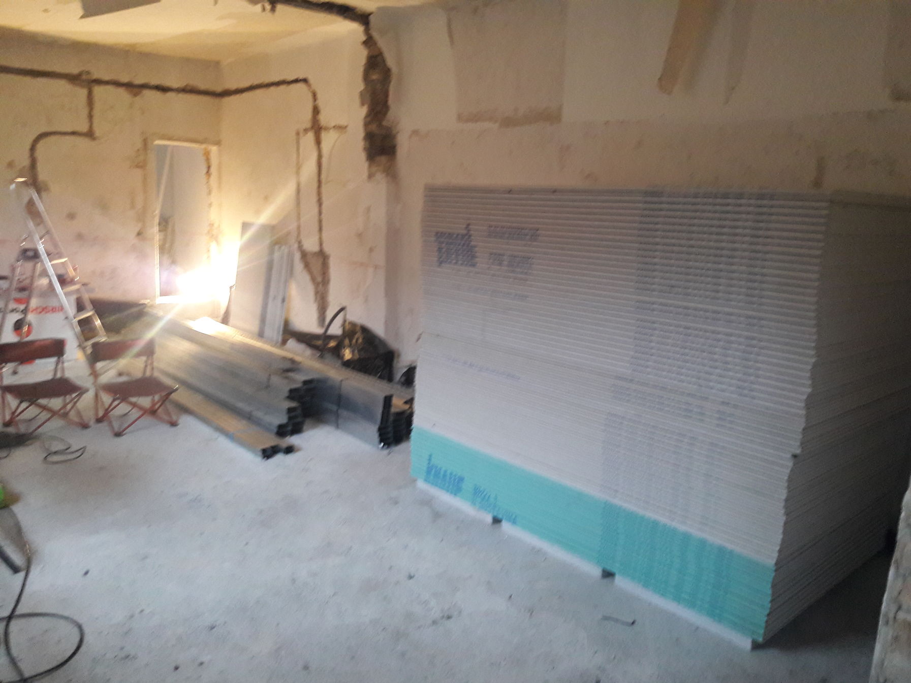

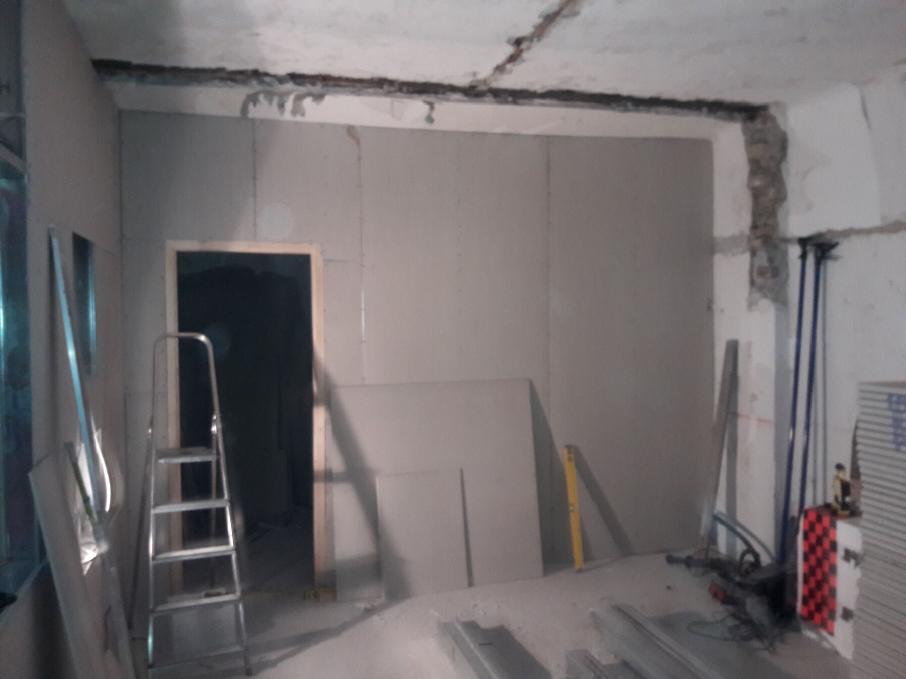

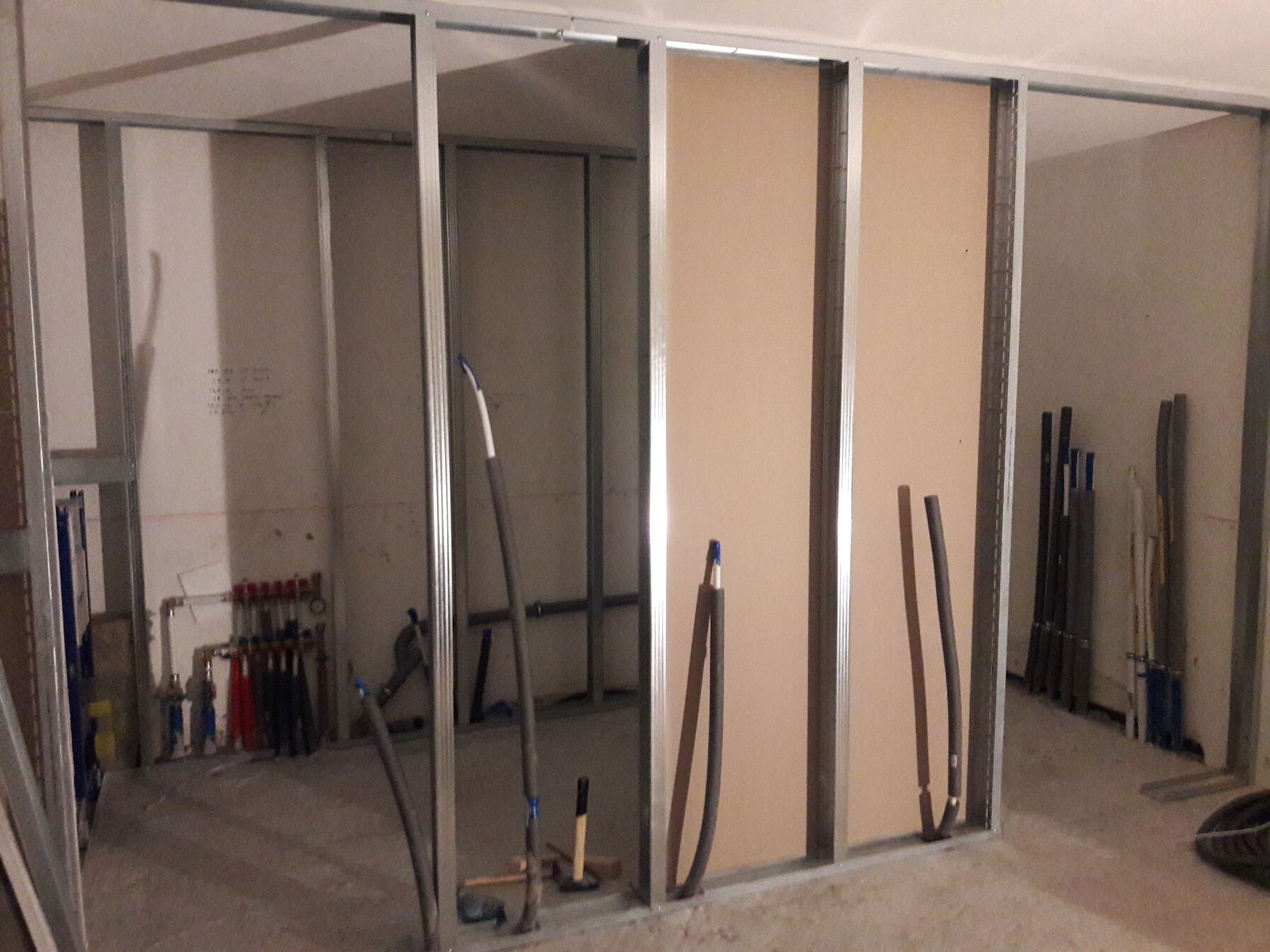

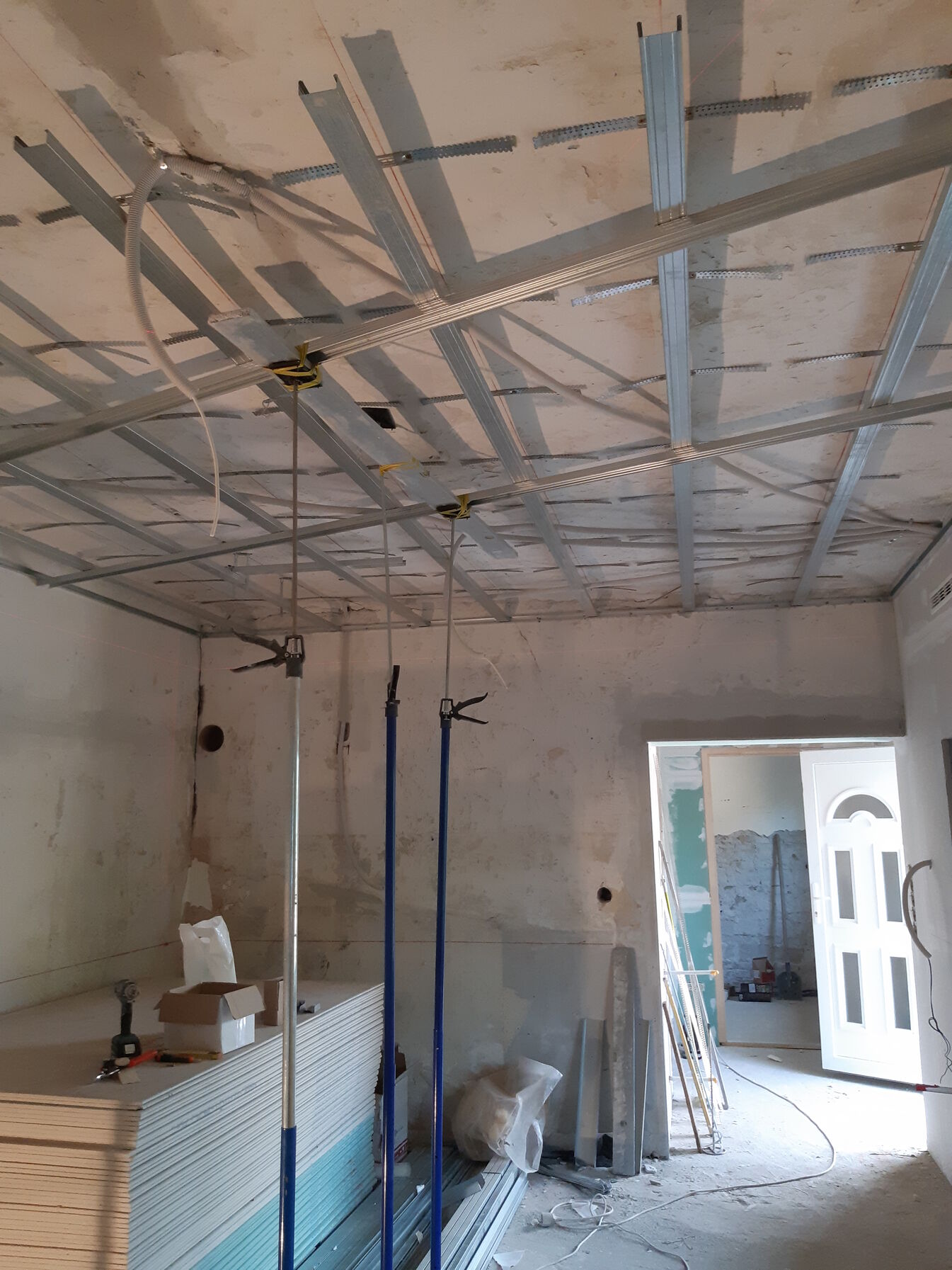

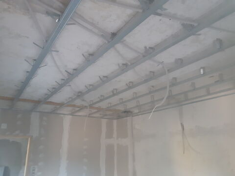

És hogy látványos haladást is írjak, felraktam a nappali-szoba közötti falra a CW profilokat, betettem az ajtót és felraktam a nappali felöli oldalra az első réteg kartont. Kivágtam az UA profilokat, hogy a villanyt át tudjam vezetni.

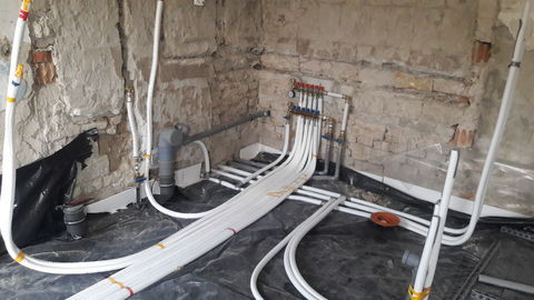

Fú, de nagyon rég írtam, bár nem is történt sok minden.
- egyeztettem gáztervezővel, egy zsáknyi pénz lesz, de nagyon korrekt, erős középkorú nő,

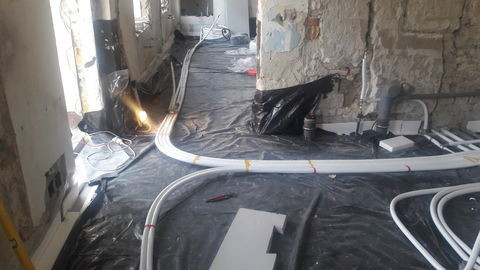

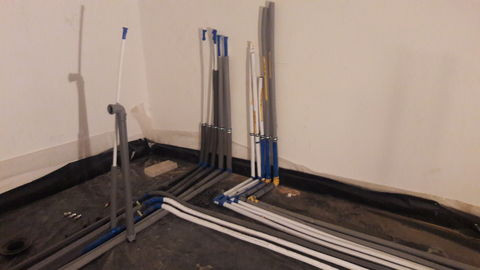

- felraktam néhány kartont a nappaliba, az egyik szobába és a nappaliba kivezettem a fűtés csövet a kartonon kívül.
- felraktam még néhány UD-t
- szívok a villanyszereléssel, de töményen.

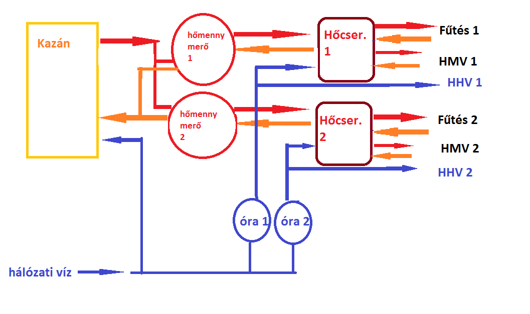

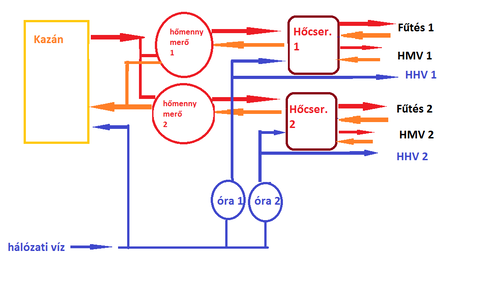

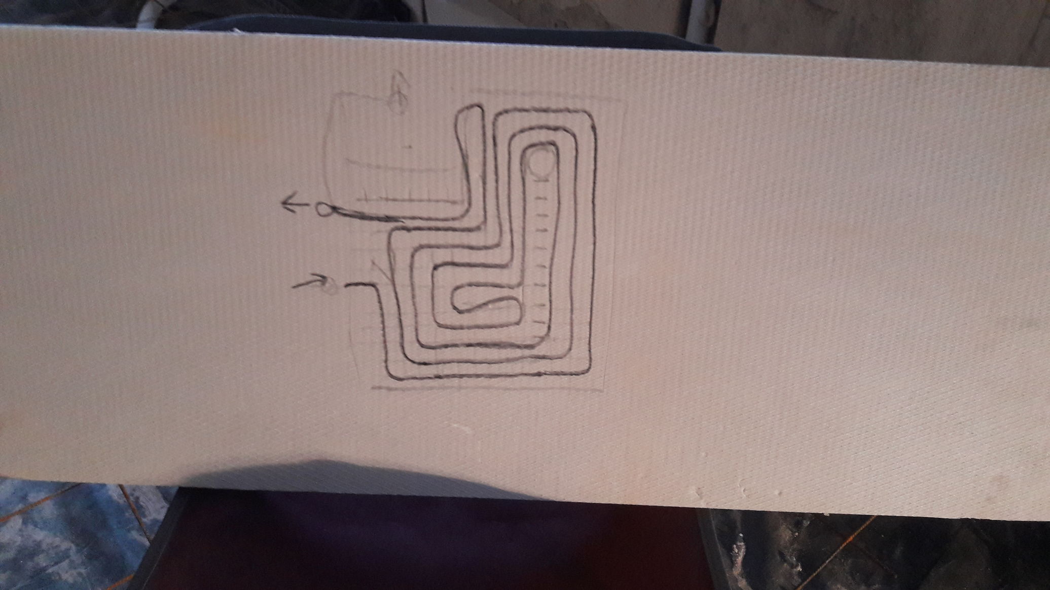

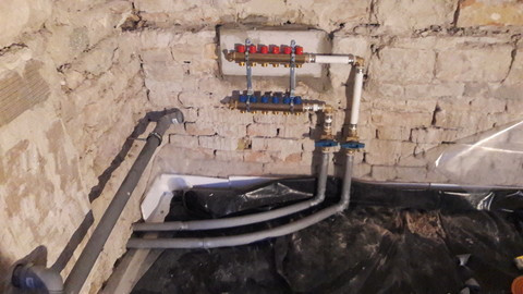

- nem úgy lesz kialakítva a hőközpont ahogy eredetileg akartam. K drága és K bonyolult lett volna megoldani. Az indirekt tároló helyett csak 2 boiler lesz, keringető szivattyúkkal. A boilerek miatt kellett visszabontanom az eddig kiépített villavezetékezés nagy részét, be kellett húzni a bolereknek a dedikált fázist. Persze 1 32-es gége cső van bent neki és ebbe kell behúznom összesen 19 db vezetéket, szóval szóba se jöhetnek a 2,5 mm^2-es drótok. Szigorúan 1,5-es és a vezérlésnek 1 mm^2-es. Kisebb boilert vettem mint amit szerettem volna, ezeknek az áramfelvétele megáll 11 A-n. Lebiztosítom C13-assal, bajom nem lehet.üdv, föccer
föccer
Nincs rá becslésem. Nyilván van valamennyi hőveszteség. Téli időszakban nem gond, mert alapvetően ez a veszteség hő is a lakást fűti.
Nem lesz túl forró a víz, max 52-53 fokos. 55 fok felett nem működik a kondenzáció, erre fogom beállítani a kazán belső hőtárolóját, ez fog átmenni a két hőcserélőbe.

Ó, erre nem is gondoltam, pedig mekkora királyság. Nálunk ez annyira nem probléma, mert egy közfal választja el a fürdőszobát és a mosókonyhát ahol van a bojler, de ha elmegyek máshova csomószor csak értetlenkedek, hogy mi a túró van, egy perce folyik a víz és még mindig hideg.
Amúgy ez a keringetés gondolom valamennyi plusz gáz fogyasztással is jár, mert a falakban csak hűl valamennyit a víz. Erre van esetleg durva becslésed? Csak azért kérdezem, hogy ha a vízfogyasztásra van. -
föccer
Keringetve lesz az is, így a csapoknál kvázi azonnal elérhető. Az első lakás távolabbi csapja (a zuhanyzó) kb 17 méternyi csőhossz távolságra lesz a kazántól, ami több mint 5 liter vizet jelent. Évi ~5 m3 víz és sok óra várakozás a zuhany, vagy a mosogató előtt.

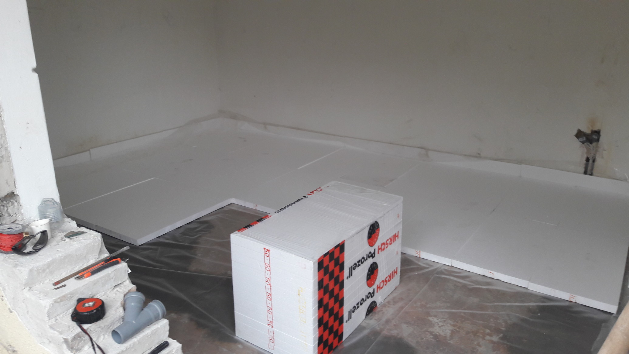

Feltártam a lapostető rétegrendjét.
fentről, lefelé.
1 cm, 2 rtg bitumenes lemez. (felső nehéz, alsó csak papír)
3 cm EPS 80
1 rtg bitumenes lemez
5 cm EPS 80
3 cm felbeton valami sáros anyagú szemét
21 előregyártott födém
1 cm vakolatA födémet nem tudom, hogy mi lehet, mert nem túl gyakori ez a magasság. Talán a PPB, vagy EP födém lehet.

Voltak kint az ELMŰ-től, kicserélték a légvezetéket, a csatlakozókat, az órát egy digitálisra és természetesen az áram korlátozót is. Plombáltak, mindent átvettek. Aláírtam nekik, most már 50A áll rendelkezésre. Befalaztam a villanyóra körüli részt és elkezdtem a felfelé kivésett

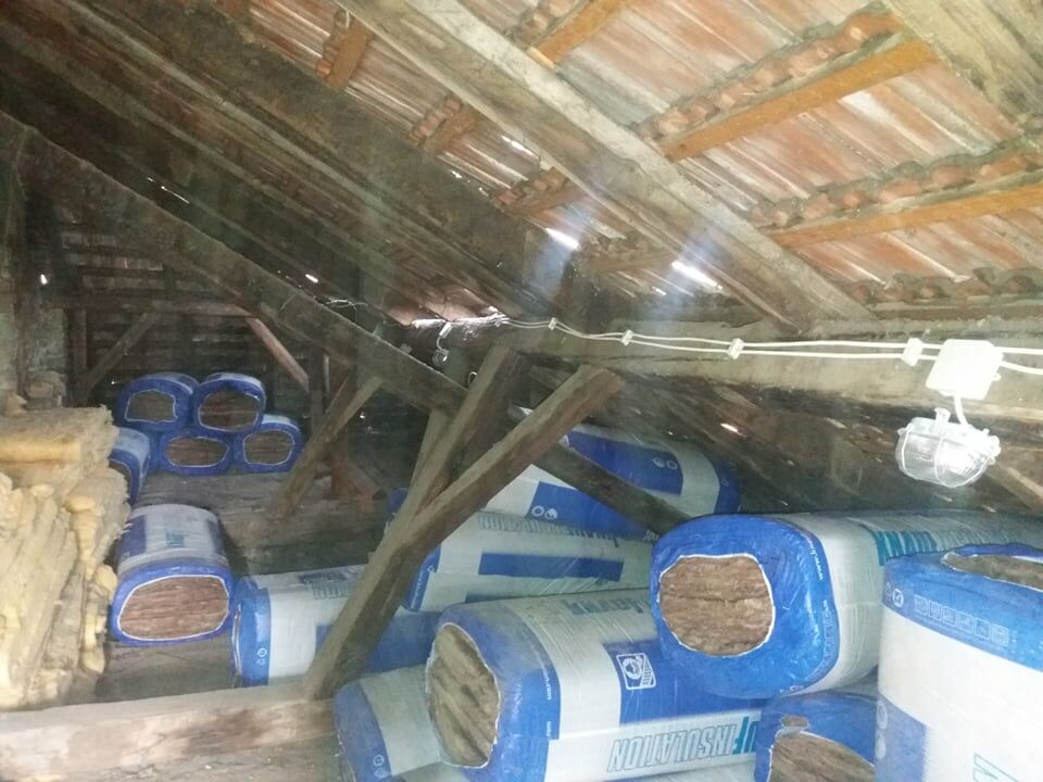

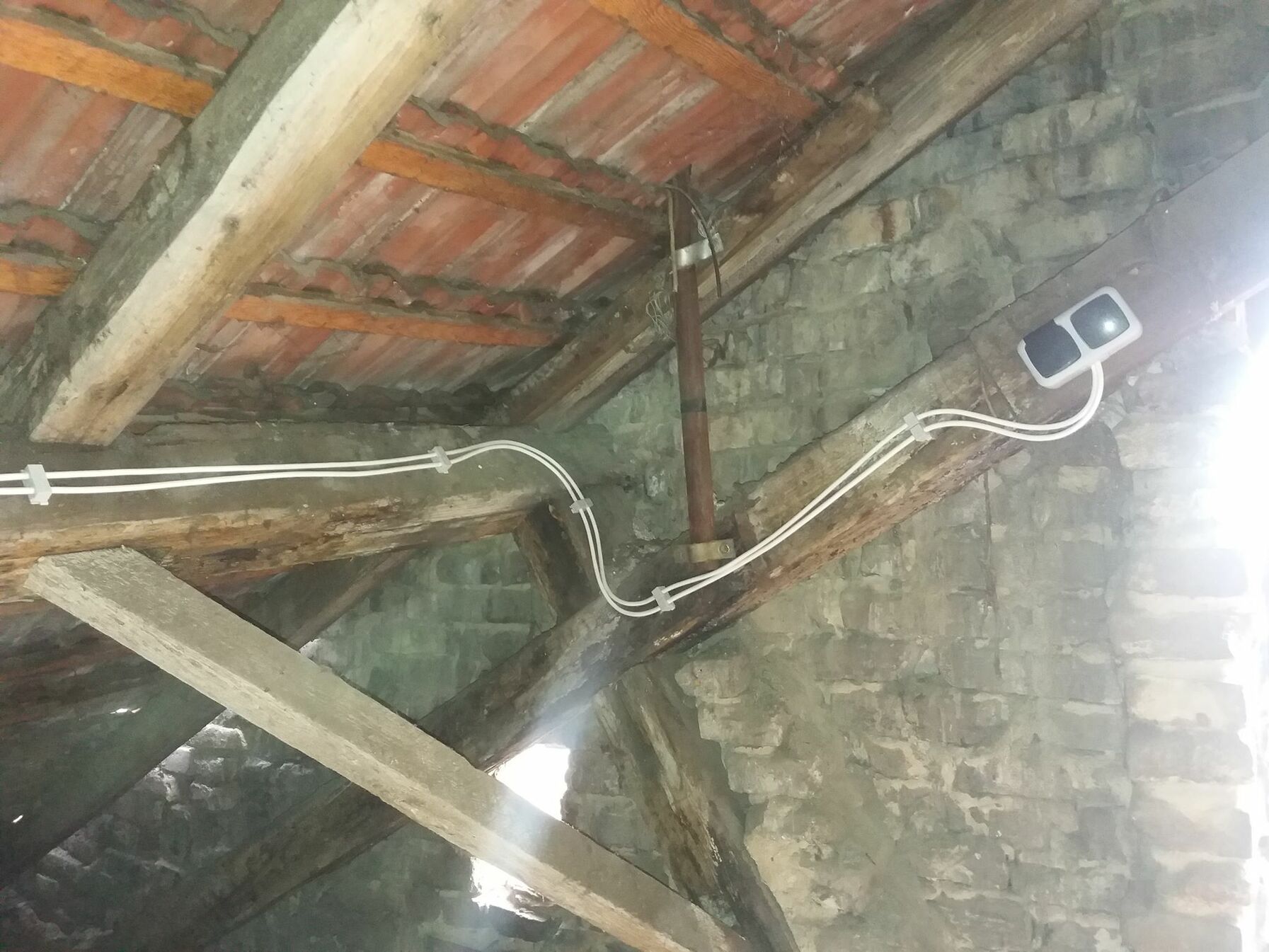

Ennek örömére megcsináltam a padlás világítását és betettem egy dugaljat is. A megvett olcsójános IP44-es kapcsoló hibás, nem kapcsol. :-/ Még nem volt lelki erőm kicserélni, majd valamelyik délután sorát kerítem.

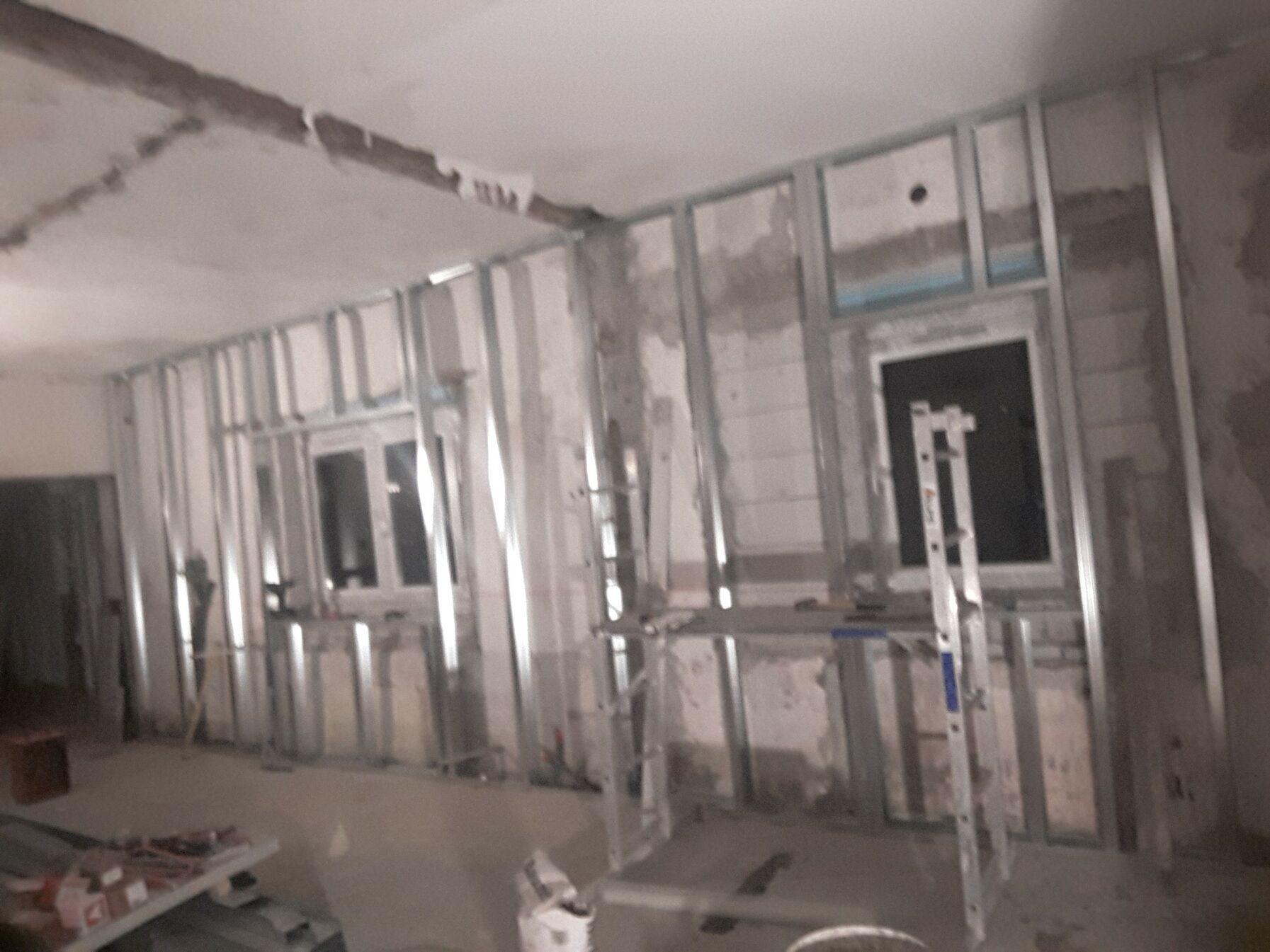

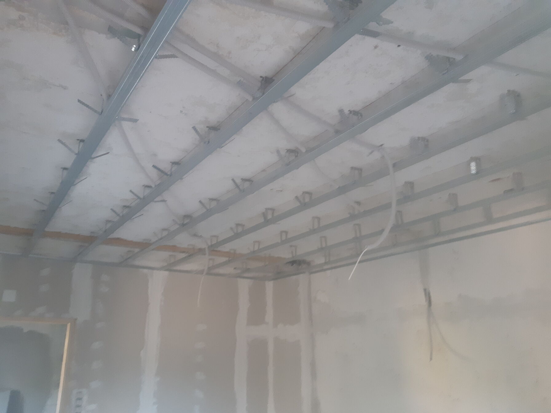

Az első lakásnak a külső falának a belső oldalát beprofiloztam. 5-10 cm van benne, menthetetlen volt a falazat, megy az előtétfal építése. A felső UD-t 80-as facsavarokkal küldtem fel a födém gerendáiba. Az se most lesz, hogy az leessen

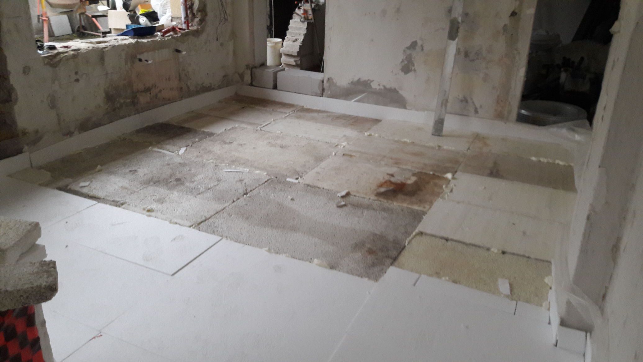

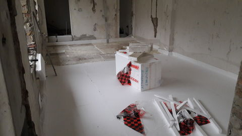

A padlóra simán elég volt a 40-es beütő dűbel, áll mint Katiba a gyerek. Az ablakoknál volt egy kis móka, de azért sikerült a profilozást megoldani.

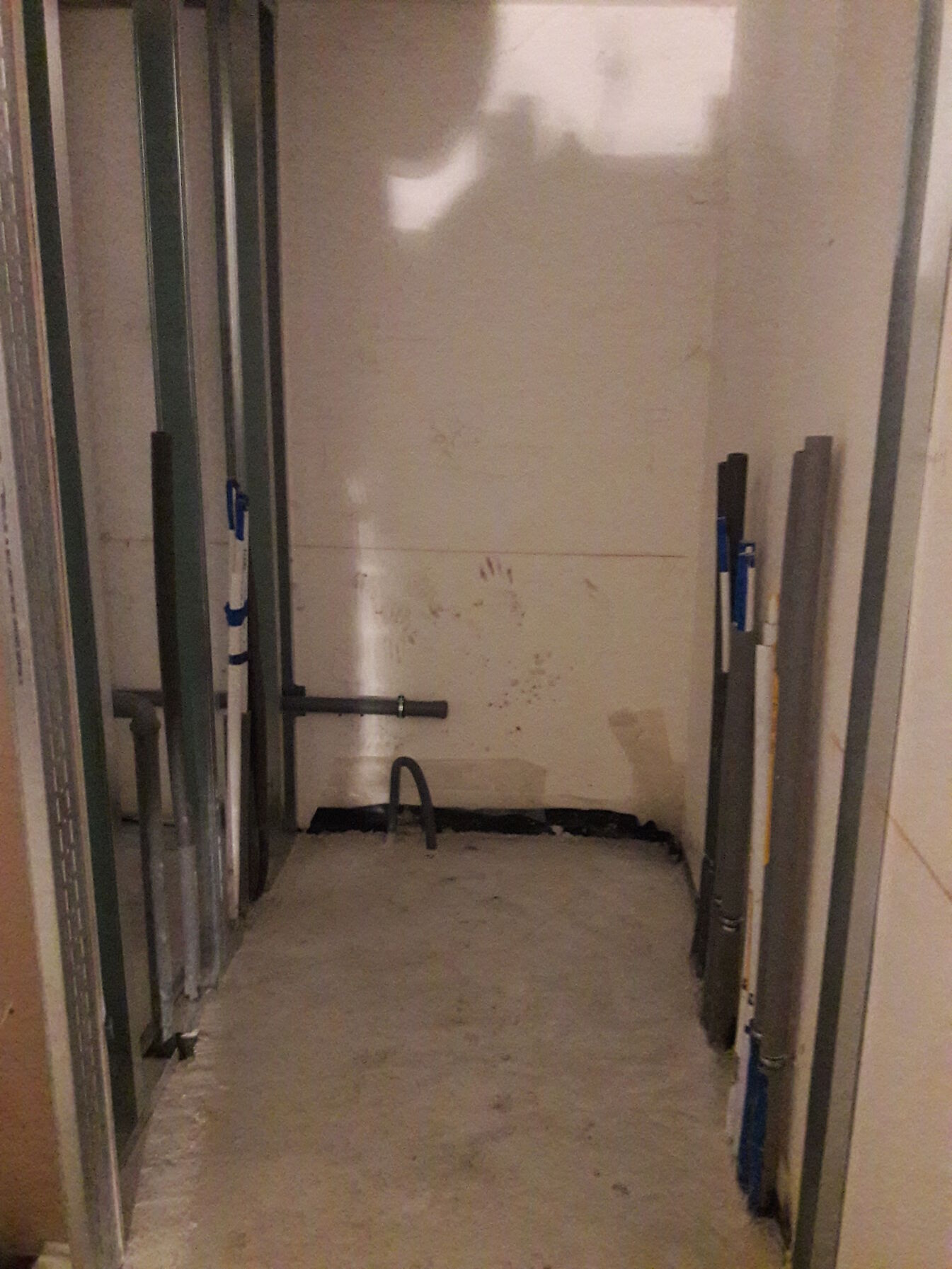

Tettem vettem a hét végén. Nyilván nem haladtam annyit, mint szerettem volna, de mindegy, majd lesz ez másképpen is.

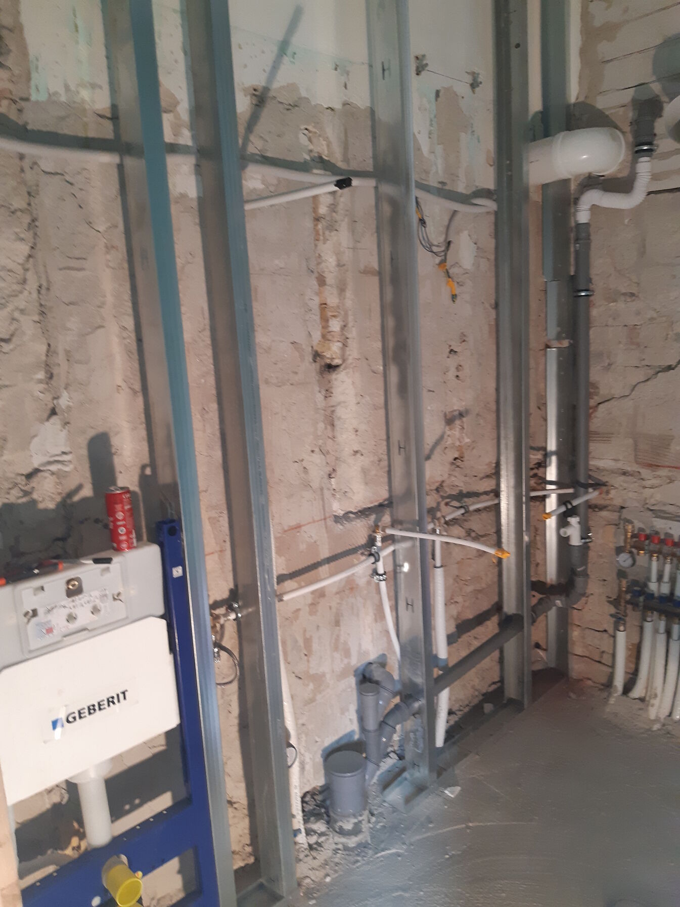

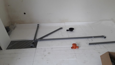

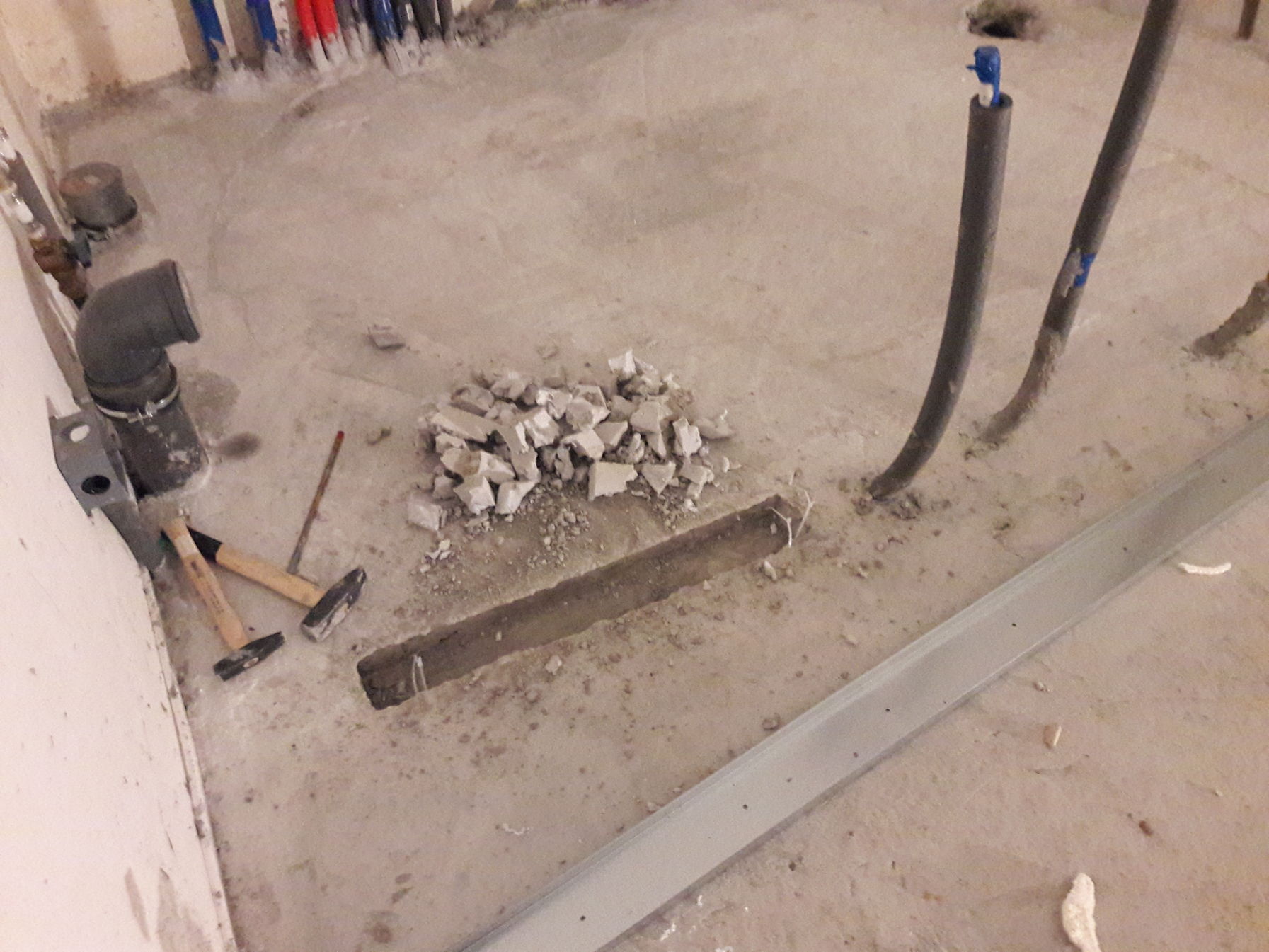

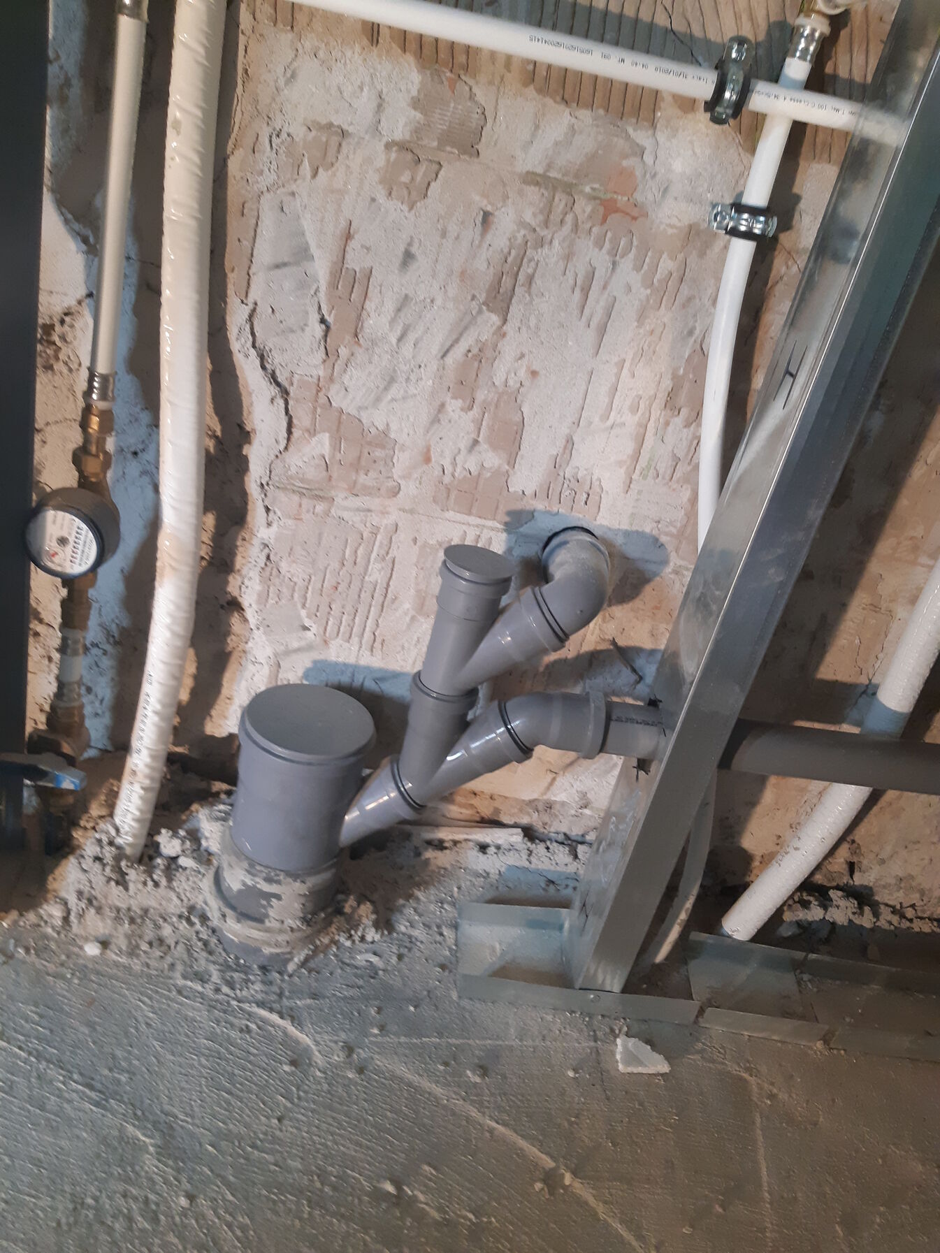

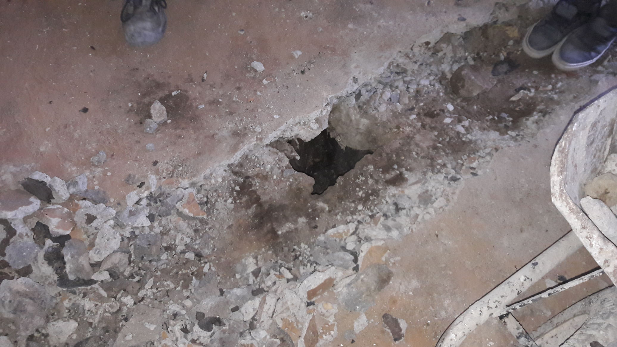

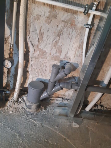

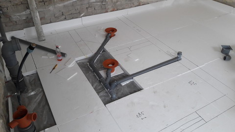

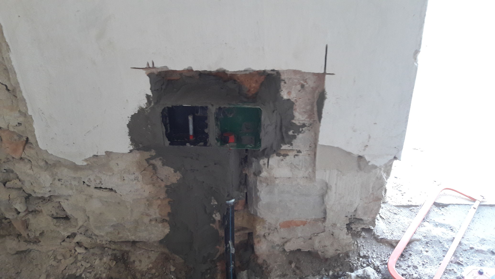

A hőközpont és a hátsó lakás fürdőszobája volt terítéken ma is. Bekötöttem a wc konzolját a vízre, átraktam a fürdőszobába bejövő 100x100-as, mű1-es kötődobozt, hogy beférjen a fali szerviz nyílásba. Átfúrtam a falat, behúztam egy 25-ös gége csövet. Ha meglesz a szoba újra építése akkor itt fog átmenni a kakaó.
Átvezettem a hőközpontba a szennyvíz szellőztető csövét. Majdnem elfelejtettem, vissza kellett bontanom 1 CW-t miatta.
A hátsó falon 15 cm belső oldali szigetelés lesz a fürdőszobai részen. A hőközpont 125x170 cm-es lesz. Elégnek kell lennie.
2 réteg karton lesz majdnem mindenhol.

föccer
Winner_hun #256 üzenetére
Kabbe
Feltoltottem a kepet de ne illsteztem be. Ne voltkedven ujrafeltolteni.
föccer

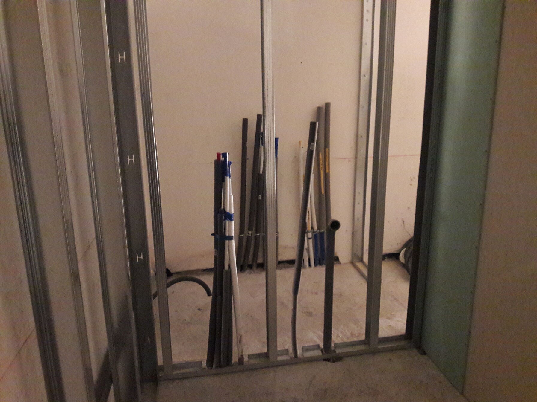

Egyedul szivas a gipszkrtonozas, de azert halad.
A hokozpont es a hatso furdoszoba profilozasa zajlik eppen.

Iránymutatónak a képek az elképzeléshez:
http://www.stukkonivo.hu/gallery/pictures/tagolt-gipszkarton-mennyezet-3.jpg
https://yaroslavldom.ru/public/50922937765096.jpgA menyó nem lesz ennyire giccses, illetve a fal szakasznak sem lesz ilyen az elrendezése.

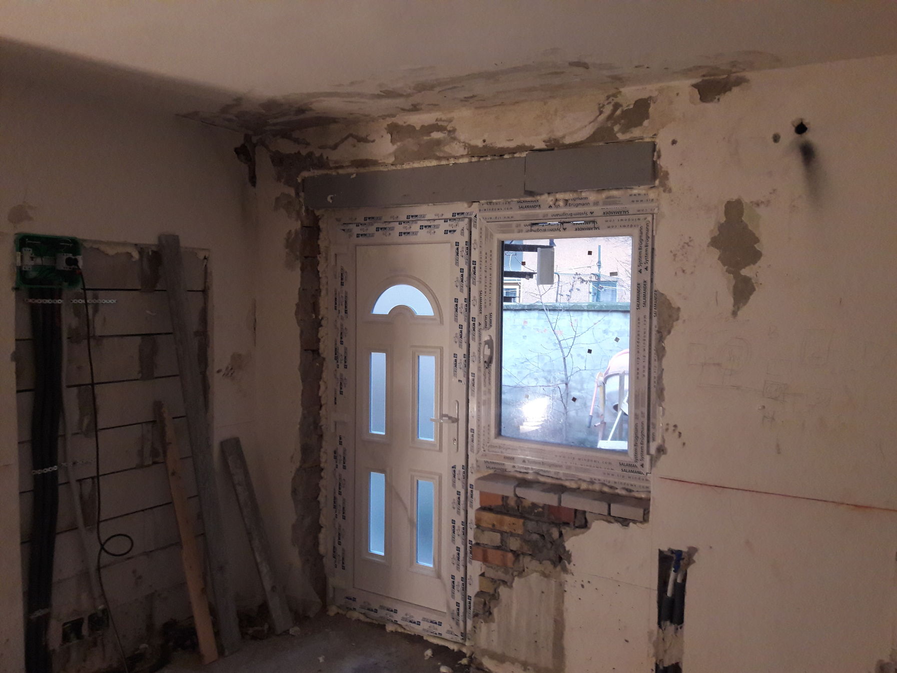

Volt villanyszerelo. Volt nemi nemu felreertes kozotunk, de nagyjabol okes a dolog. Lecserelte a szekrenyt, atrakta bele az orat, lett uj tetopoznam. Elmuvel kell meg brusztolni.
Most het vegen csinalom az ablakoknak az elokesziteset. Sajnos nem van idom kivarni a 3 honapt az egyedi gyartasra, igy sokat kell falazni es a parabetet is meg kellett emelnem, mert kisebbek lesznek az ablakok, de mindegy.
Kepeket majd hozok errol is, most csak kedvcsinalonak egyet telefonrol.

Szerdán jön a villanyász. Felszerel egy új tetőpóznát lehozza a kakót, elbontja a régi villanyórát, felszerel egy szabványos dobozt és a főmérőt. 3 almérő, 3 fi relé + elműs ügyintézés. Odáig, hogy a 3 fi relébe bejön a kakó 80k munkadíj + 90k anyag +90k a hálózatfejlesztési hozzájárulás.
üdv, föccer

Régen írtam, sok minden történt. Történhetett volna több minden is. Mindenek előtt a képek:
Valahol ott tartottam, hogy az első lakás készen állt a betonozásra. A nappalinak a képe még lemaradt, íme:
Ezután nekiálltam a hátsó lakásnak. A hőközponti csomópont kialakítása a feli kiállásokkal:
szépen elvezetve, leszigetelve minden
A fürdőszoba helye. A sok-sok felállással a fűtésnek, a fali gyűjtő-osztó, illetve a lefolyók. Itt már bekapoltam a vashálót is. Jöhetett a beton.

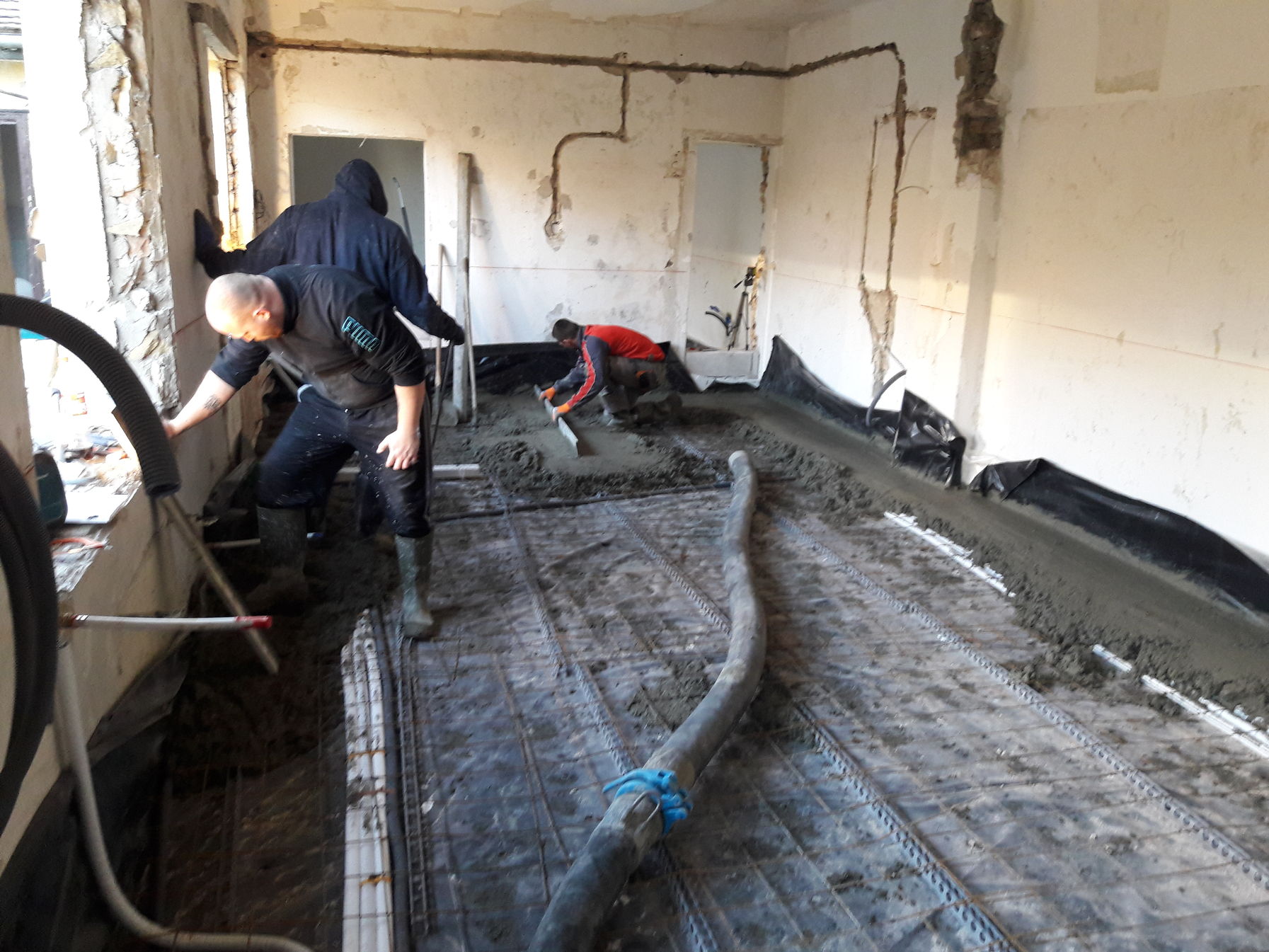

És jött a beton. Egy külön tortúra volt, de mindegy. Majd egy külön posztban megírom.

Ma is haladtam egy kicsit, még ha nem is annyit amennyit szerettem volna.
Levezetés a gyűjtő-osztóról. Sajnos a WC mellett nem fért el, így át kellett vezetnem a vízellátás csövein.
És lőn. Nem a legszebb, de az ennyimé.
Ez még délután készült kép, amikor már végig voltak vezetve a radiátorokhoz a csövek, de a fürdő részen még nem volt bepakolva.

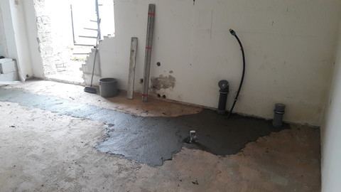

Végre beraktam a hátsó részre is a lefolyócsöveket,
majd betemettem és leraktam a szerelőbetont. Kicsit kapkodtam, de mindegy, nem lényeges, hogy kicsit csúnya lett.

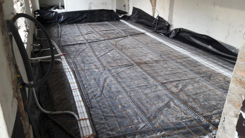

Miután jól felhúztam az agyamat az előző miatt inkább hátra mentem. Leraktam a fóliát és elkezdtem lepakolni a szigetelést. Ez legalább látványos.
Első lakás fürdő szobai csatornázás tervezése. Az EPS-re felrajzoltam a leendő falakat és hajrá, indult a legó.
Végül a középső összefolyót mind a két részen elvetettem. Nagyon megbonyolította volna az egészet.
Majd ugyan ez a hátsó lakásnál
A hátsó lakás leendő bejárati ajtaja. A küszöböt is hőhíd mentesre csinálom. Eddig ahol jártam egyszerűen sehol sem figyeltek erre, pedig annyira egyszerű megoldani. XPS ragasztóhab. Fel a leendő padló szintig. Mögötte beton, előtte beton.

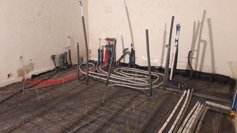

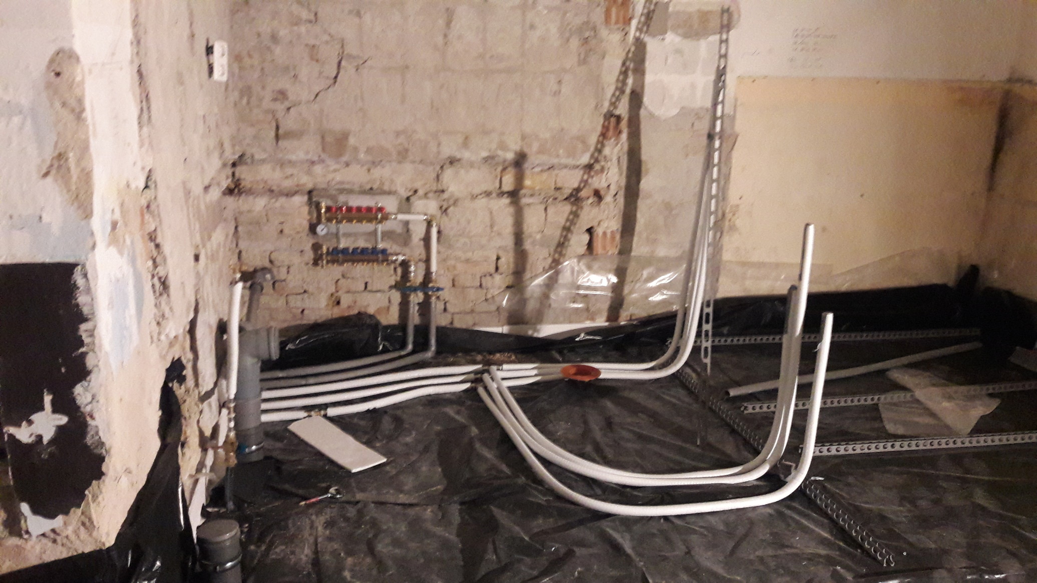

Első részen már leterítve a technológiai fólia, előkészítve a gyűjtő-osztó, az első guriga ötrétegű letekerve. Indulhat a fűtés szerelés. (tudom, a fólát szebben is kihúzhattam volna, de ez a réteg annyira nem fontos, hogy mindenhol tökéletes legyen.
Az első cső a helyén. Első lakás fűtés visszatérője. 32-es lett végül, ~16 méter hosszú. A leghátsó sarokban lesz a két lakásnak a közös hőközpontja.
első gyűjtő-osztó a falon, 32-esek bepakolva.
Ma már a 20-asokkal foglalkoztam. használati hideg és melegvíz (illetve a melegvíznek a visszatérő ága. Lesz keringető szivattyú, hogy ne kelljen kiengedni 20-30 liter vizet, amire megjön a meleg.
Még össze lesznek fogva, de ebben a kupacban ennyi lesz. A fal mellett még meg kell csinálni a mosogató irányába a leágazásokat.

Felkerült a padlásra a korábban meghozott ásványgyapot. 16 bála, mad 10 m3-nyi. Mellé felvittem a korábbi bontásból származó üveggyapotot, az is van vagy 1,5 m3.
A hátsó lakásban vittem tovább a szennyvizet, bekötöttem a mosogatóhoz valót. A többit azért nem építettem, mert még vési kell vele és nem akrtam nagyon zajongani. A konyha felé sem akartam az alapot nagyon megvésni, ezért betettem 2 db 45°-os idomot, így ez elkerülhető lett. Nyilván visszattöltöttem az árkot, csak az nincs lefotózva.

Nem is tudom, hogy hol tartottam.... Mostanában nem tudtam annyit foglalkozni a házzal, mint szerettem volna.

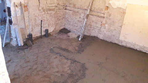

Szóval sok-sok lapátolás után be tudtam tenni az első részbe a szennyvízcsöveket és elvezettem a hátsó lakásig az ottani vízzel együtt. Elsőként megcsináltam a WC-nek és a tisztítónyílásnak a felállásokat. Kivezettem a víznek a csövét, kapott egy bilincset, hogy ne mocorogjon. Visszatöltés, tükör készítés és este még behúztam a szerelőbetont. Nem lett világ szépe, de szerelőbetonnak tökéletes lesz.
Ma béreltem egy 50mm-es fúrót és kilyuggattam a falat. Itt fognak az 5 rétegű csövek rohangálni jobbra balra. Hideg víz, meleg víz előre, meleg víz visszatérő, illetve a hőközpontból a leendő gyűjtő-osztóig a fűtéseknek.
A szennyvízet és építettem egy kicsit föld felett. A tisztító nyílás előtt átmegy a falon a konyhába, a sarokba tartó ág pediglen a mosógép irányába megy, illetve ezen az ágon lesz megcsinálva a kiszellőztetés is. Nem lett a legszerencsésebb az 50-es y elágazás ebben a formában, de mindegy már.
Mindemellett bevásároltam az első karika szigetelést, így megvan a padlóra az EPS100-as és a födém szigetelésbe való ásványgyapot ~2/3-a. Ekkora autót tudtam szerezni, nem fért be több.

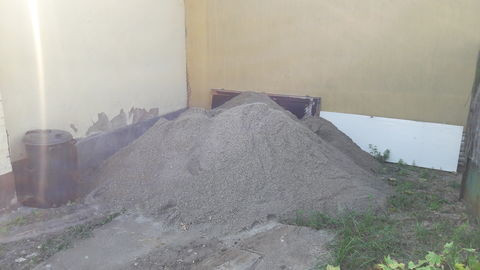

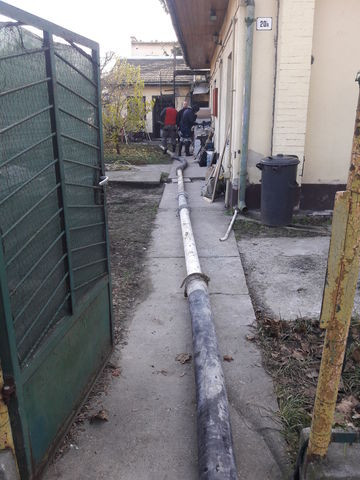

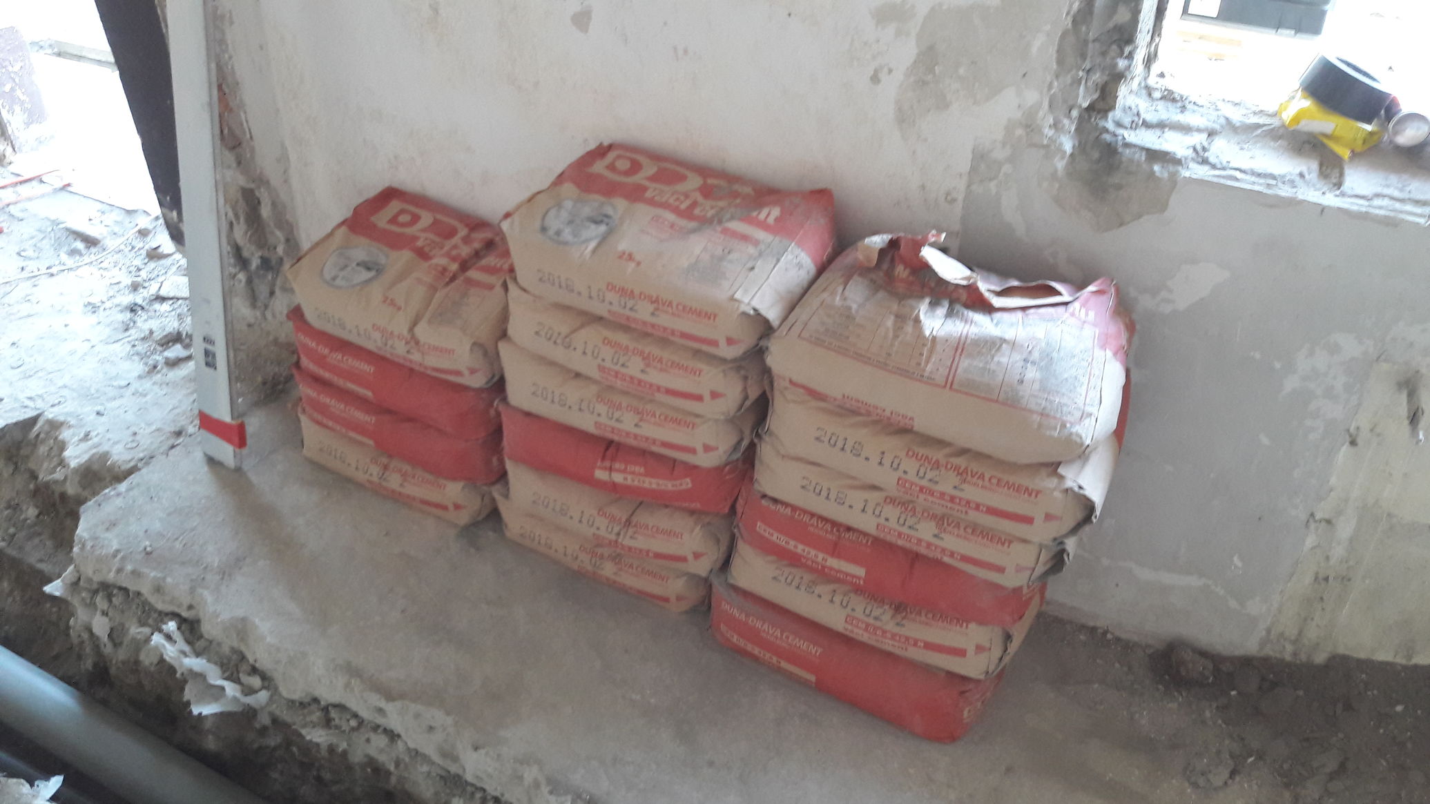

Megjott a kupac. 8 tonna adalekanyaf. Remelem eleg lesz. Van hozza cement is, jo fajta. Megvettem a halos vasat is. Jo draga volt de kihoztak.
Csak a Duna-Drava <3
Es megvan az elso fecske is. Komolyan jolesett mar ennyi bontas utan. Igaz meg nincs meg minden bontas, de ezt beraktam. Az elso lakas foldszondajanak kotodoboza, illete a vizorahoz behuzott kpe cso. Ezen fog (majd egyszer) kimenni locsolohoz es a csengohoz/kapuhoz delej.
A szigetelos bacsi kerte hogy a szigeteles magassagaig ne hasznaljak gipszes anyagot, igy egy kis falazohabarcsot megkoldtem meg egy kis cememttel.
Ma meg pakolok. Sajnos elment a delelott, igy ma sem haladtam szinte semmit.

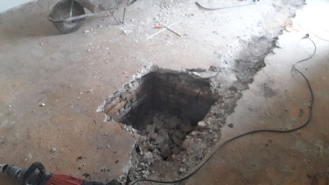

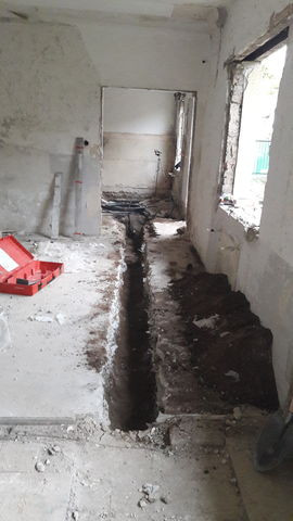

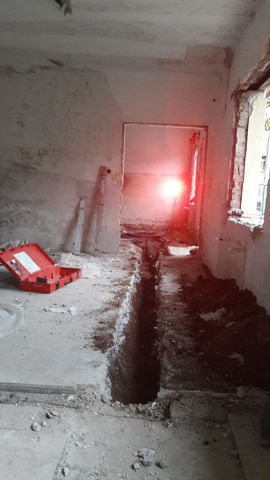

Ma elkezdtem a a belső szennyvíz elvezetést ásni. Jó mélyen van, -58 cm-ről indul és olyan -40 cm lesz a cége felé. A gerincnek kilapátoltam sacc a felét. Még 2-3 cm-rel. fentebb vagyok a tükörrel, mint a végleges szint, de durvázásnak jó.
Feltártam a szombaton megtalált lyukat. Egy régi emésztő lehetett, félig betömve. Belehordtam pár taliga sittet, meg a kitermelt földet. Hagy szítkozódjon, aki valaha egyszer ki akarja ásni.
föccer
A tegnapi nap szorgalmasan telt. Átjött a két unokaöcsém, akit ráállítottam az udvari árok betemetésére és a 8m3 konténer megpakolására. Elvoltak vele. Délelőtt még csacsogós kedvükbe voltak, délutánra már kevésbé.
Én meg délelőtt megcsináltam a csatorna bekötését az udvari eternit csőbe. Még egy utolsó ~1,5 méteres PVC-t kellett az alapból kiemelnem. A barmok simán meghajlították vagy 25-30 fokban, így el is felejtettem, hogy a pvc-re egy karmantyúval álljak rá. Kint az udvaron feltártam a csövet és közvetlen az eternire álltam rá. Az elmenő eternit eléggé meredek, illetve a fal síkjához képest ferdén állt, így vettem 2 db 30°-os könyököt, és azokat addig forgattam őket, amíg nagyjából jó lett az irány és a szög is. Összeraktam őket és az eternitre ráfogtam egy gumi haranggal.
Jól elmolyoltam vele, de végül is jó lett.
Délután meg kicsapó zsinórral kijelöltem a hátsó lakáshoz vezető vonalat, elővettem a hiltit, oszt adtam neki érzéssel. Az első néhány méter szívás volt. 10-12 cm vastag, házi körülményekhez képest jó erős beton. Volt vagy 2 óra amíg felbontottam ezt a 30-35 cm széles sávot. A többi nem volt olyan nagy gond. Sőt, elő kellett vennem a kis gépet, mert a nagy gép túl erős volt, csak fúrta a padlót, de nem törte.
És természetesen erre a hét végére is jött egy meglepetés. A hátsó szobában találtam egy alsó gödröt, rábetonozva. Érzésre valami régi emésztő lehetett. Elég nagy üreg van ott, bő 0,5 m3 biztosan lesz. Még jó, hogy amikor felfedeztük, akkor már éppen meg lett rakva a konténer. :-/
Csak simán megtörve? Igen! Nyilván megfizethetetlen lett volna egy nyamvadt konyok...
Egy fokkal szimpatikusabb megoldás. A 2 darab 30as könyökkel egész jól tudtam játszani.

Nem szeretem a ragacsgipszet, gyorsan kot es nem lehet igazitani, alapozoval fal lekenve, karton hatulja is, aztan csemperagacs, dubelt persze rakok bele, mondanam gyere hozzam kartont bontani, de mar nem kell:d 2nm-rol le kellett szednem es csak kezi kalapocsot tudtam ott hasznalni, hagyjuk, azt hittem megoszulok, 1 nap volt, ajto felett meg 1nm-t kellett ev elejen, szaki nekiallt kezi kalapaccsal, fel ora utan a 1,5kw-os bontokalapacs jott, 1 ora utan vegzett is ( : viszont a felsoroltak miatt ha lehet ragasztohabbal csinalni mar csak ugy csinalnam, sokkal tisztabb, gyorsabb
Raktam tegnap a falra egy 10cm-es csikot, korrekt lett, sima soudal epitesi ragasztohab, a ket probadarabot az elobb odaadtam a szomszed sracnak, szedje szet, nem sikerult neki -
föccer
Kartont egyébként sem csemperagasztóval ragasztunk, hanem ragasztógipsszel, és dűbellel rögzítjük. Ragasztóhabban műanyag párkányt raktam fel. jó anyag, de sietni kell vele, nincs utálagos beigazítás. Nem lesz minden leverve, ahol lehet megmarad. 40-es papír, zsiráf, 2 sor glett. Ahol javítani kell ott cementes vakolás.

Foccer mester, ha mar igy szetkaptad a.lakast, kell majd vakolni. Kaetonragasztassal oldod meg v vakolasaal belul? Egyik szomszed srac mondta, nemreg latott videot ahol ragasztohabbal rogzitik a falra a lapokat. Most kellett nekem is hab, kiprobaltam egy kis darabon, mar fel ora mulva is csak roncsolasaal tudtam volna szetszedni a lemezeket. Ki fogom probalni egy kis darabon, kb 4nm, meglevo kartonra ragasztva hangszigetelot, ha bevalik es lesz meg lakas felujitas project - remelem nem ( : - mar igy fogom ragasztani, nem csemperagasztoval. Az porzik, keverni kell, cipekedni vele, mosogatni a vodrot, keveroszarat, ha be van keverve elhasznalni mert bedoglik, aztan lehet felvakarni a lehullott maradekokat is, lehet dragabb valamennyivel habbal ragasztani, de ha nem kellenek vodrok, ido a mosogatasra, keveresre, mar leginkabb egy arban vannak.
Probaltal mar ilyet? -
