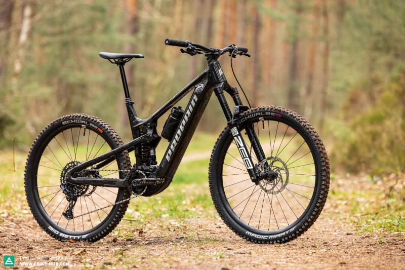

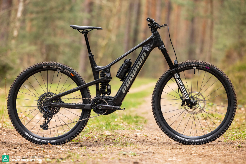

Azért ez a gép is megér egy misét:
Propain Sresh CF 160/150mm
Miért nem lehet ebben a gyönyörűségben egy Bosch CX?

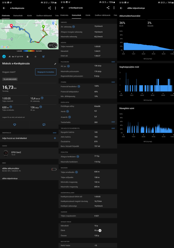

Szombaton újra megcsináltam ezt a távot, de ezúttal 39%-os akkuval indultam neki. Sajnos igazatok volt, ezúttal nem jöttem ki 30%-ból, 36% lett a vége. Biztos ami biztos alapon magammal vittem a külső akkut is, de kiderült, h teljesen le volt merülve, így hazafelé már rásegítés nélkül jöttem. A statok alapján minimálisan kevesebb rásegítéssel tekertem, a menetidő is rosszabb lett valamennyivel. Azt figyeltem meg, h 15%-ig teljesen lineáris volt a fogyasztás, útközben azt hittem, h újra megcsinálom 30%-ból, de kiderült, h "nemúgyvanaz".
Egyébként ez az út még ugyanabból a töltésből ment, összesítettem az adatokat: 79 kilométer és 1820 méter szint jött ki egy feltöltésből. Ebben mondjuk volt egy kevés "bohóckodás", illetve rásegítés nélküli emelkedőn tekerés is. De ha egy kicsit javul a formám szerintem simán meglehet a 2000-es szint. Ettől többet szerintem soha nem fogok menni egy nap alatt, szóval elleszek ezzel az akkuval.Más: pár nap múlva jön az új Rise!

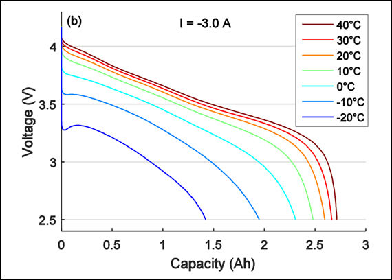

Tudom hogy nem tudjuk hogy hany P meg ilyesmik, %-os aranyban mondom hogy mekkora eses a normalis 48v akksi es 5v eses = 0.38v cellankent elmegy. 5v eses 52v-nal jo, 72v-nal pedig istenes. Azert irtam hogy 5-7v, meg "a nyari 2v telen 3v", mert telen nyaron ez valtozik. A 7v-ot teli indulasra ertettem, bar lattam olyan rollert ahol ez a gyari helyzet alapbol.
Szoval ha valaki ezt olvassa es hidegben epit, nem kell megijedni ha lerantja a krafot 5C-ban, majd bemelegszik az akksi aztan jo lesz"nos baromi gyorsan kész a baj"
Ha a jol megnezed akkor latod hogy a 3ah-s cellabol kivettek 2ah-t amire felmelegedett. Egy huzamban max teljesitmenyen te tudtak venni a nevleges kapacitas 67%-at."Mi ez, ha nem túlterhelés?
Ez nem krosszverseny vagy autopalyan biciklizos topik hanem hanem elektromos kerekpar topik.
Mi most akksikrol beszelunk nem cellakrol. De ha ide hoztad a tulterhelest:
48v akksi eseten, ha 30Q-val van szerelve, 48v*15ah = 720wh
15/3 = 5 parhuzamos. Ez egy 48*100= 4800w csucsteljesitmenyu akksi. 4800w-al mehetsz 100kph-ot sik terepen, es 10 perc alatt lemerulsz.Neked ez a felhasznalasi teruleted?
Altalaban nem szunet nelkul max sebesseggel 100kph korul jarunk.
Igy mertem feltelezni hogy nem nyelgazzal nyomjuk a kozlekedest, ebbol kifolyonan szinten nem nyel amperrel.
A tesla autonak is felhevul az akksija ha versenypalyan megy meg kb minden amit a boltba megvehetsz.
Ha te egy olyan rendszert teverzel, ami sosem melegszik maximalis teljesitmeny eseten sem (ami alapjaba veve nem eletszeru felhasznalas), abban olyan szintu pazarlas lesz, hogy a pazarlas hatranyai miatt a versenytarsaid megesznek reggelire.

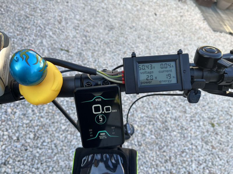

Tongsheng TSDZ2B upgrade2: gondoltam, jó lenne látni, mit csinál az akksi, hát már látom
Pro: soksok egész realtime adat, tetszik
Kontra: még nem vízálló, felfogatás gyorskötegelővel rulez, és mivel nem áramváltós/söntös, el kellett a tápot vezetnem körbe, így a vastag gumikábel egészen szarul néz kiAmi a gyors teszt alatt kiderül: tényleg tudja a peak 700 Wattot, akkor esik az idle-hez képest 1,5-2V-ot a fesz, induláskor szépen ott is marad, utána képtelenség síkon annyira terhelni. Mászásnál leszek majd kíváncsi.
Videó (félkézzel..
): [link]

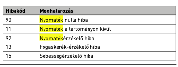

az, hogy a rendszer (display) képes kijelezni a hibát, még nem jelenti azt, hogy úgy szerelték össze a kerékpárt (olyan alkatrészekből), hogy ez a hiba meg tud valósulni
mivel hátsó agymotoros, olyan középrészre van szükség, ami nyomaték szenzoros. alapjában nem nagy tétel, tehát még akár lehetne is az, de ennyi leírásból ez nem derül ki. -
A fékolaj állapota csak akkor derül ki ha megnyitod a rendszert és légteleníted. A nyomáspont akkor is lehet jó ha az olaj már koszos. 1200km amúgy nem olyan sok, de egy új bringa esetén az első szerviz jobb ha hamarabb történik, illetve egy E-MTB azért nagyobb terhelést ad az alkatrészeknek mint egy hagyományos kerékpár. A váltótartó fül is csak célszerszámmal ellenőrizhető, bár ha pontosan vált a bringa, valószínűleg azzal nincs gond. A teleszkópok is általános használat mellett 2000-2500km-t elmennek egy szervizzel, de az új telókba sajnos sokszor kevés a kenőanyag, így ezt is jobb hamarabb szervizelni. A teleszkópok működésé utalhat a kenéshiányra, pl amikor kicsit tapadós, nehezen indul meg, de ezt megvárni nem célszerű. Az a biztos ha le van szervizelve és akkor tudod, hogy 2000-2500km-ig nincs vele gond. Nagyjából úgy lehet számolni, hogy évenként 1 teló szerviz és egy fékolajcsere szokott kelleni ezeknek a bringáknak. Igen, garanciális idő alatt fontos, hogy szakszerviz nyúljon a géphez, amit számlával is tudsz igazolni.
Szerviz csomagokat mint kis generál nagy generál, általában egyszerűbb bringákhoz szoktak kínálni, az összetettebb, modernebb gépek esetében minden munkát külön szoktak árazni. Ehhez mindenkinek van egy árlistája, ezt az adott szerviz oldalán általában meg is találod. Amit kérsz azt csinálják meg és mindennek van egy munkadíj és egy alkatrész vonzata.
Természetesen tudom vállalni, viszont számítógépes diagnosztikám csak Shimano és Bosch rendszerhez van. Így az elektromos rendszerek diagnosztikáját egyéb rendszerek esetében nem tudom elvégezni. De azon kívül minden részét tudom vállalni. A munkák átfutási ideje kb 2-3 nap, de előfordulnak 1-2 hetes határidők is, ez abszolút leterheltség függő.

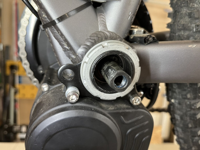

Egykis Tongsheng TSDZ2B upgrade, ezt meg ugy ereztem, meg kell csinalni
Mivel tavol van a csapagyazas gyarilag, pont odaillik meg egy (vagy ketto, porvedo nelkul), igy kapott egyet. Elvileg igy jobb lesz a nagykonyv szerint -

yle_greg #7604 üzenetére
egy adott feszultsegrol indulva egy nagy terheleskor lecsokken a kapocsfeszultseg, majd a terheles vegen par masodperc mulva emelkedni fog a feszultseg, ahogy a kemia az akksiban a cellakat feltolti elektronokkal.
Tökéletesen írtad le, pont így viselkednek a gyakorlatban.
Nekem nincs szazalekos kijelzesem, csak (asszem) 5 kis pucuka jelzi a toltottseget. Onvedelembol ugy vagyok vele, hogy az utolso pucuka szamomra nem letezik, az utolso elotti eltunese szamomra a nulla szazalek. Igy meg nem maradtam az arokparton.
A bringán nekem is az 5 pálcika van a bluetooth rákapcsolt óra alapján látom a százalékokat. Az utolsó pálcikára (20% vagy attól kisebb) valóban érdemes úgy tekinteni, hogy vége, mert onnan max egy utolsó mászást vagy a vész visszafordulást bírja ki, ha parkolóból megyek, akkor bepróbálkozok vele hátha felérek vele a pálya tetejére, akkor még van egy ajándék köröm, mondjuk olyan 100-150m szintet még elvisz az utolsó 20% (ha nincs nagyon hideg), síkon viszont ilyenkor már jobb analógban tekerni és az emelkedőkre spórolni az elektronokkal.
A lényeg, hogy akkor ez nem shimano specifikus téma. Csak azért gondoltam ezt, mert annak idején a shimano talán 2 fw frissítése is az utolsó 20% energia managementjének javításáról szólt. -
yle_greg
sebgutkopf #7601 üzenetére
Csak tippelek, de szerintem itt is a kapocsfeszultsegbol kovezkeztet az elektronika a meg tarolt energia mennyisegete, ami a li-ion cellak eseteben nem trivialis szamitas.
Egyreszt a feszultseg nagyon nem linearisan csokken, masreszt siman van olyan, hogy egy adott feszultsegrol indulva egy nagy terheleskor lecsokken a kapocsfeszultseg, majd a terheles vegen par masodperc mulva emelkedni fog a feszultseg, ahogy a kemia az akksiban a cellakat feltolti elektronokkal.
A cellak az akksiban mind kulonbozoek egy kicsit, mas a belso ellenallasuk mas a fajlagos "josaguk", ugyhogy nem lehet veluk pontosan elore tervezni, marpedig az egyszeri elektrinonika ezt teszi, szamol egy maximum es egy minimum kapocsfeszultseggel, meg egy gorbevel, hogy a ketto kozott egy egysegnyi feszultseg csokkenes az hany szazaleknak felel meg.
Nekem nincs szazalekos kijelzesem, csak (asszem) 5 kis pucuka jelzi a toltottseget. Onvedelembol ugy vagyok vele, hogy az utolso pucuka szamomra nem letezik, az utolso elotti eltunese szamomra a nulla szazalek. Igy meg nem maradtam az arokparton. :-)
A Giantem hatótávja is "erodálódik", először minimálisan, a végén durván, kb. így fest (Tour, városi / külvárosi terep, nyár, 35 körüli tempó):
- 100%->99%: 3 km / % ()
- 99% -> 60%: 0.9 km / %
- 59% -> 20%: 0.8 km / %
- 20% -> 0%: kb. 6-8 km összesen. 14-15% körül rájön, hogy nem jól számolt, és onnantól kezdve 8-10%-ot ledob párszáz méter alatt. Az úgy elsőre elég pislogós volt, de aztán megszoktam -
sebgutkopf
bulikavagyok #7599 üzenetére
Ez nagyon szép hatótáv, amiben szerintem neked komoly érdemed van, mert hajlandó vagy a motor mellé tenni a saját erődből.
A 2000m szinttel azért nem biztos, hogy tudsz kacérkodni legfeljebb, ha egy idő után az elektronok kiszállnak a buliból és rásegítés nélkül is mászol tovább.
Az oka pedig egyszerű: a shimano ahogy az akkut monitorozza, enyhén szólva nem azonos kapacitást/hatótávot jelent a gyakorlatban a 100-70% és a 30-0% közötti akkutöltés a gyakorlatban. A feltöltött akku látszatra nagyon sokáig brutálisan jól bírja, alig merül, viszont ez a kitartás nem alkalmazható egy lineáris extrapolációval lefelé. A végén az utolsó 30% már látványosabban gyorsabban kopik, az utolsó 20%-ra pedig alig lehet hagyatkozni az már egy utolsó vész mászás kb és pillanatok alatt elkopik. Tehát ha az első 30%-od itt 628m-t tudott, akkor az utolsónál 30-0% közötti tartományból kb 250m szintet lehet kihozni.Azt nem tudom, hogy minden rendszernél ennyire látványos-e a különbség, azt viszont láttam másnál is, hogy a vége az mindig rövidebb.
