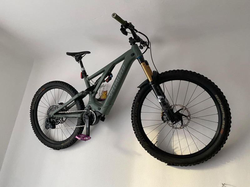

Csak egy újabb öröm megosztást szeretnék, szombaton elvitték a régi bringámat, egy alap felszereltségű Speci Turbo Levo Gen2-t.
Ezután hétfőn elmentem, szétnéztem a városban, és találtam egy Turbo Levo Gen3-mat, amire lecsaptam. A felszereltsége számomra nagyon disznó, sokszorosan többet tud a bringa, mint én.Brose 2.2 motor, 700Wh akku
Teló Fox 38 Grip 2
Tag Fox Float X2
Váltó Sram GX AXS (12)
Dropper Rockshox Reverb AXS
Shimano BR-M820 fékek1.8mFt volt, még egy év garival. Soha nem volt még ilyen jó bringám, mentem vele pár kört Svábhegyen, de egy tisztítás után a Karácsonyt már a falra feltéve vészeli át.

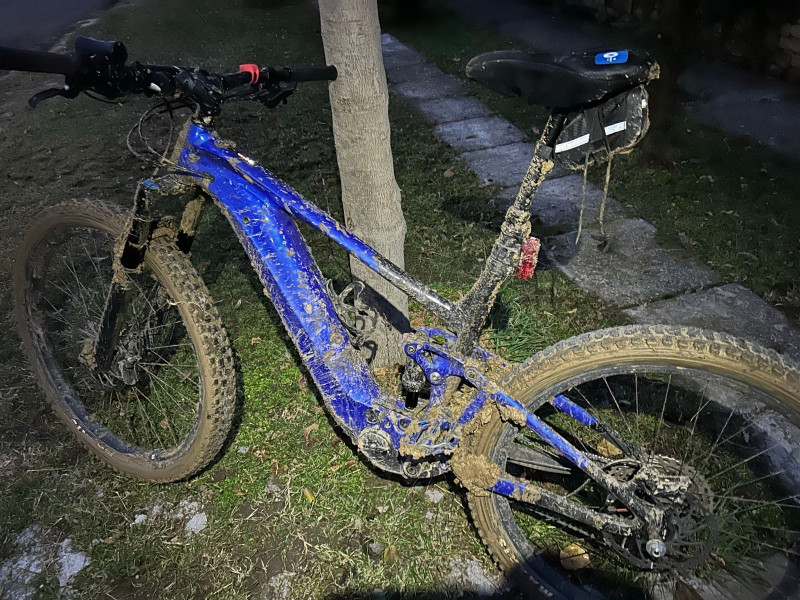

Figyelni fogok! Érdekesség nemrég tettem tönkre egy olcsóbb nyeregtáskával a dropper tömítését... Most az a szerencsém, hogy a barátom kicseréli, de a türelme neki is véges. Figyelmeztetett, hogy a táska rögzítő műanyag meg fogja sérteni, amikor leeresztem az ülést. Én mondtam, majd vigyázok és időben megállítom. Na ja...
Használható persze, néhány sarazás nem tudja beáztatni a motort ha nem kap magasnyomású mosást. Gondot ez inkább akkor okozhat ha valaki rendszeresen sarazik a bringával, előbb utóbb bejut a motorba, de azért nem olyan könnyen.
Arra érdemes figyelni, hogy a teleszkóp szervizek legyenek évente elvégezve, mert oda is be tud azért jutni a kosz. -
LanyUs
Runner_fxr #8674 üzenetére

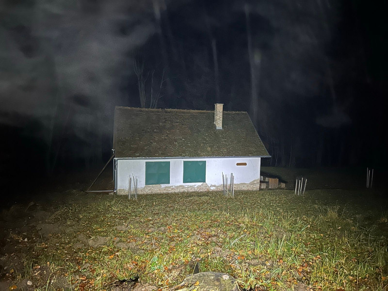

Tapasztalataid szerint használható a gép ha van egy kis sár? Mekkora kárt okozhat? Hajnalban mentem egy kanyart a Mecsekben, de nem volt vészes. A fakitermelés vonalán borzalom, de a többi út szépen járható volt. Utána csorgó vízzel lemostam, semmi magasnyomás... Ha véleményed szerint inkább kíméljem, akkor szoba bringázok és futok helyette, max elviszem betonon
A lámpák szépen teljesítenek ( kulcsos ház kép ) [link]
A hátsó lámpa CatEye VIZ450 fenomenális, bőven elég a 300-as modell.

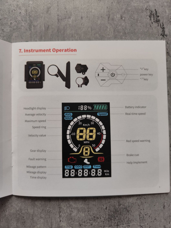

Ilyen a kerékpár illetve a kijelző és a kezelőszerve. -

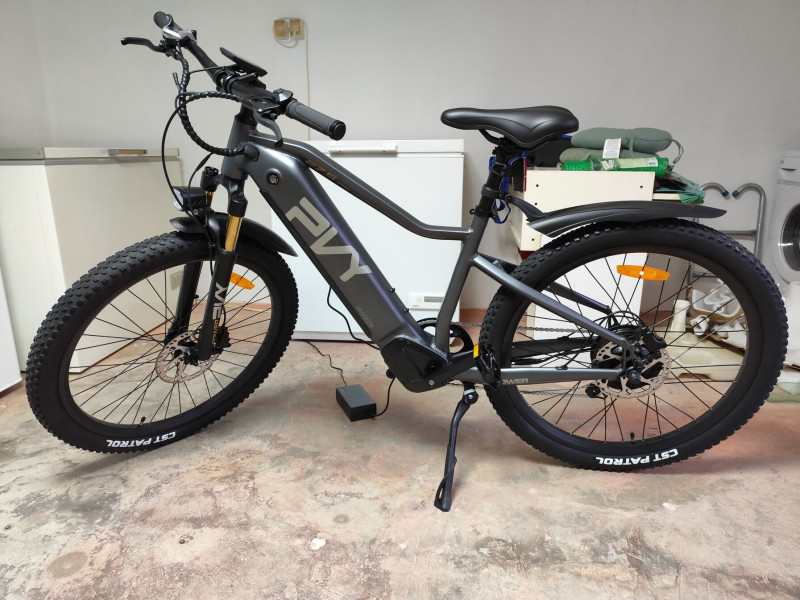

Mindenkit köszöntök!
Új vagyok ezen a fórumon. Most vettem magamnak egy PVY Power elektromos rásegítéses kerékpárt. Abban kérném a segítségeteket, hogy a gyárilag lekorlátozott 25 km/h-t hogyan lehet feloldani. Nem szeretnék száguldozni, egy 30-assal már kiegyeznék. A YT-on talált videók nem segítettek, mert ugyan ilyen kijelzővel nem találtam egyet sem.
Nagyon szépen köszönöm előre is a segítséget! -

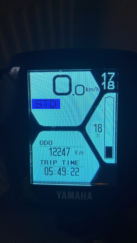

Azóta is működik a napi 2x5 km-es munkába járásra (télen-nyáron) a kis masina. Az akksija még eredeti, de már erősen gyengécske, szerintem már a gyári kapacitás felét sem tudja.
Viszont ami most jelentkezett, hogy a gyári világítás az egyik napról a másikra megadta magát. Szerintem ez valamilyen standard vezérlésű lehet, bekapcsolás után a felső gombbal lehet a sebességfokozatot állítani valamint ezt a gombot hosszan nyomva kapcsol(na) fel a világítás.
Annyi történik a meghibásodás óta, hogy villan egyet (a lámpa és a visszajelzése is) aztán nem világít és nem is jelzi vissza. Többszöri próbálkozásra sem kapcsol be. első próbánál még az első villan fel, utána már csak a hátsó.
Van ötletetek, hogy mi miatt lehet ez? Köszi!

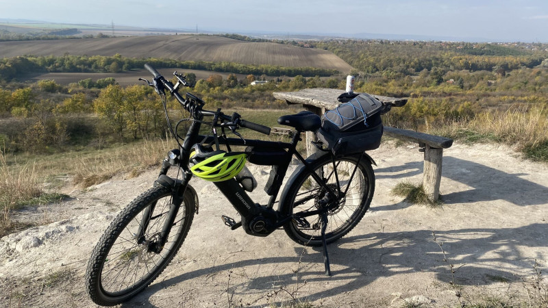

2022.03. hóba vásárolt Winora Yucatan 12 pro bringát használok, jelenleg 12250 km-t tettem már meg vele, Yamaha PW-ST 70 Nm-es motor van benne 630 Wh akku.Eddig 0 db elektronikai hibával, 1 db dropper bowden szakadás volt, 2 db defekt és 1 hátsó kerék felnitörés, de eddig sose hagyott cserben, igaz költök rendesen a karbantartásra, ezalatt 2 lánccsere volt, több slime-os belső csere, 3 fékbetétcsere, 1 levegős teleszkópkarbantartás és pedálcsere is volt már.
2024.10.23.-án Esztergomból tekertem vele Érd-re, kb 120 km volt Duna mellett kb 700 méter szintemelkedéssel, 18%-os akksival értem haza, szal az akksi is bírja a kiképzést.Nagy nagy élmény használni, életem egyik legjobb vétele volt, nem kell grammozni, elviszi a váltóruhákat, sört
, vitamint, kaját, üccsit, mindent a hátsó táska, imádom, tudok bevásárolni is vele.
Ha "eléhezem"/elfáradok csak eggyel erősebbre állítom és elvisz a célig! A levegős teló egy mérnöki csoda! A pedálfordulatot 80-90 közt tartom, mert nem a sebesség, hanem a nyomaték pusztít téged is és a hajtásmechanikát is!Jelenleg nagyszervizen van, kap új hátsó 12 soros lánctányért, új első tányért, új láncot, új féktárcsákat és betéteket, 2 db új külső gumit és a levegős teló is szétszedésre és zsírzásra kerül, szal biztosan 6 számjegyű Ft lesz...de megéri számomra!

Köszönöm szépen a tanácsokat, bíztatást, ennyi pénzért ha már csak a garancia időt kiszolgálja már boldog leszek.
Pár kép és infó, ha valaki belevágna egy ilyen olcsó ztech zt 14 kerékpár vásárlásba.Azz akku, mint kiderült samsung cellákkal van szerelve.
A motorról ennyit sikerült kideríteni:
ew05rA váltó:
Ennyi infó szerepel még rajta:... és a színe(asszony szerint a legfontosabb)
Gyöngyház fehér
