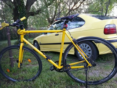

eclipse006
Amiket felsoroltál nagyjából azok változtak (marokváltó, pedál, tengely kivételével). Eddig is marokváltó volt, csak nem egyfajta Shimano, ezért vettem rá azonos szériából, hogy ne legyen ilyen-olyan. A kormány résznél gyárilag ugye menetes nyakkal egy merev villa volt, aminek a helyére került AHEAD-es, 1 1/8-os Suntour teló.
Vidéken lakom, és a szomszédos kis városba járok vele rendszeresen, főleg aszfaltos utakon.Gyakran a Tisza-tó menti bicajúton szoktam vele közlekedni, illetve körbetekerni a tavat. Rossz időben nem nagyon szoktam használni, próbálom kímélni.
Egyébként a kerék tengelyei kivételével minden imbuszos, amihez van egy jó kis szettem. Gyorszáras kerekekre való csere most anyagilag nem fér bele, na meg az eredeti agyakkal nincs semmi gond, emiatt még maradnak egy jó darabig. A gumik egyébként elvileg defekt védelemmel vannak ellátva, persze lehet, hogy semmit sem ér, de idáig még nem volt probléma velük, nem úgy mint a korábbi gumikkal.
A láthatóságot illetően, ugye vannak most rajta szilikonos lámpák, a jobb fajtából. Prizma csak a pedálokon van, de nem is szeretnék többet rá, számomra nem illene a képbe. Idáig még nem volt problémám igazoltatás során.
A váltó bowden még a festés, kormányszerkezet csere előtt lett újítva, már akkor is ilyen hosszúra lett hagyva, akkor még egy ismerősöm segített, akinek a javaslatára maradt ilyen hosszú. Merev a bowden ház, illetve a váz sem engedi, hogy pl. a küllők közé akadjon, ugyanakkor a váltás nagyon pontos, és könnyedén történik, emiatt sem nyúltam hozzá. -

eclipse006 #161 üzenetére
Jó ránézni! Hatalmas változás.
Teleszkóp, markolatváltó, lámpa, pedál, állítható kormány stucni, tengely, bowden.
Városi használat? Kormány állítható része kikophat.
Túra erdőben is. Jó.
Városba, ki- bejáró?
A lámpák észrevehetősége a kevésbé világított helyeken, vagy szürkületben 3 méter!
- A láthatóság nálam nem egyenlő a látásunkkal. -
Prizma, vagy más, esetleg Láthatósági mellény is.
A gumiszereléshez, a kerék kivételéhez jelen állapotban a kulcskészlet vinni kell.
A bowdenekre, - ha már új a festés - a váz védésére egy pár gumigyűrűt ráfűznék.
Hasonlóan, ahogyan a Merida láncvédőt is felszerelted.
A hátsó váltóbowden nekem egy kicsit hosszúnak tűnik, beleakadhat valamibe. -

padre71
rbalint88 #104 üzenetére
Igazad van, a Sora és az Alfine is szebb, csak éppen annyiba kerülnek, mint maga a váz.
Erre a Csepel vázra drága cuccokat szerintem felesleges rakni. A koncepcióm is az volt, hogy olcsó gépet összerakni kevés pénzből. A váz is ennek szellemében került kiválasztásra.
Egy Merida vázra pl. már nyilván jobb hajtóművet raknék, de az már egy drágább projekt lenne és nem is biztos hogy olcsóbbra jönne ki, mint a gyári összeszerelés.

Az olcsó bringán belépő szintű (ki mit ért belépőszint alatt, a már jól használható vagy a létező legolcsóbb kategóriát) alkatrészek vannak, amik hamar elkopnak a mindennapi használatban. Volt, hogy egy nagyon olcsó láncot és fogassort alig 1000 km-ig használtam, aztán ment is a kukába. Bicikliből sem szabad megvenni a legolcsóbbat, elvégre tartós használati cikk, nem egy nyárra vesz az ember biciklit. -
rbalint88
Szép építés a bringa!
Nekem a pedál nem, a markolat kicsit, a hajtás viszont nagyon szúrja a szemem (bár én bringasznob vagyok). Egyrészt az a műanyag védő csúnya rajta, másrészt nem valami merev egy ilyen négyszögtengelyes csoda.
A műanyagpedállal nincs gond, kevésbé szedi szét a cipőt, élettartamban pedig nem jelent hátrányt egy fémhez képest, mivel az olcsó fémpedálokban ugyanolyan fos csapágyazás van. Na meg ha baj van, esel, felakadsz, inkább a pedál törjön, mint hogy elgörbítse a hajtókart a merevsége miatt. Városi használatra tökéletes egy ilyen pedál, nekem is ilyen van. Ha szétmegy, akkor legfeljebb veszel megint ezerért vagy kétezerért újat.
Tavaly cseréltem le a városi bringám (kevés volt az egy sebesség), hónapokig árultam, pedig nem volt drága se és szar se éppen, míg a Csepelek alig olcsóbban, viszont sokkal gyengébb felszereléssel csak úgy pörögtek egyik napról a másikra. Csak összehasonlításként: az én bringámon Ultegra fékek, XTR fékkarok, egy 80ezres Novatec kerékszett, új Alfine hajtás, FSA, Easton alkatrészek voltak. Ezt akartam eladni 120ezerért, szép állapotban, 8kilós súllyal (egy csepel 12-13kg legalább). Végül barátnőm öccse vette meg 100-ért, mert találtam egy bakancslistás bringát jó áron, amiről nem akartam lecsúszni. A Csepeleken pedig matricázott kínai alkatrészek vannak, Longus, Bike+ szint, ugyanaz az alkatrész, mivel ugye ezek OEM cuccok tetszőleges matricával. 80 körül úgy mentek, hogy csak na, de néhány szebb állapotúért megpróbáltak elkérni 100ezret is és azok is elmentek. Szóval nem értem, hogy miért látták meg a lehetőséget a bringában, alkatrészenként kiárulásra is megérte volna megvenni valakinek.
De ezt a kis keserű szájízt leszámítva (hogy inkább veszik a szart, csak olcsó legyen) nem bánom, hogy lecseréltem a suhanóst egy 15 éves Cannondale-reKompatibilis a most használt szabványokkal, szóval ha bármi megkoltik rajta, nem lesz gond cserélni, addig meg élvezem azt, hogy a Shimano XT váltás '99-ben is olyan szinten működött, ami a mai napig etalon

Jó bemutató lett! sárvédőt és lámpákat nem árt még hozzá beszerezni szerintem.
darthdenes
Frankó bringát építettél, gratula érte.
Viszont az hozzászólásoknál felmerült minőség kérdéshez szeretnék hozzászólni.
Véleményem szerint több bringát kell tartani, ez a hosszú életű bicikli első alaptörvénye. Belépő szint az adott város lopásfertőzöttségét is figyelembe véve lehet Csepel Landrider. A matrica helyett érdemes inkább a felhasznált alkatrészeket figyelni. Ugyan ez Gepida néven már pár ezerrel több és a tolvajok is jobban szeretik.
Én 10ezer km tekertem bele az alap shimano menetes 7s sorral és kmc láncával. A váltás még mindig jó volt, de a lánc már kicsit kiélt volt ezért jobbnak láttam a cserét. De 1-2 ezer tuti volt még benne.
Minden tavasszal vastagon befújom brigéciollal a bringát és elteketek egy autós mosóba ahol lemosom.
Utána olyan mintha új lenne. Hazatekerek és újra zsírzom az összes csapágyat kónuszt, golyót cserélek.
Így 3 év téli nyári használat utan is frankó a bringa, de sajnos be kellett látni, hogy a tél hihetetlen módon pusztítja a kerót. Az elmúlt télen, amikor esett a hó vagy sózták az utakat egy öreg Csepel túrát hasznaltam aminek 635 kerekei nagyon nagyon tudnak suhanni. Tavasszal a saját bringámon tapasztaltam, hogy a sózós idő kihagyásának köszönhetően szinte alig romlott a keró állapota!
Saját bringa építés azért is nagyszerű dolog mert a saját igényeid alapján választhatod meg az alkatrészeket. Én pl a váltás (shimano sora) fék (1forgós 600) teljesítményét bőven elégnek talátam alföldre. Viszont a hajtás(ultegra), agyakra (105) többet költöttem. Nagyon szépen forog egy 105agy egy noném vagy alap shimanóhoz képest. Így amikor tekerek olyan érzésem van mintha húznának egy kötélel
Részemről ennyit szerettem volna hozzá tenni. -

eclipse006
Gratulálok a bringához, szép lett, nekem tetszik!
Bár én nem új vázra építkeztem, hanem a közel tíz éves noname bringámat újítottam fel. A vázon, kormányon, felniken és első-hátsó agyakon kívül minden új. A vázra már ráférne egy újrafestés, mert néhol elég ütött-kopott.
A hátsó váltónak örültem a legjobban, szerintem a Shimano Claris széria ár-értékben verhetetlen.

Pár dolog, például egy MTB-nál:
- Normális teleszkóp nélkül nem lesz élvezetes a terepezés, ezt nem fogod tudni, amíg nem próbáltad. A tescos példánál maradva egy normális teleszkópot 30e Ft alatt nemigen kapsz. Összteleszkópos vázakról nem is beszélve.
- Olcsóbb biciklikben menetes villa vagy teleszkóp van, ami kizárja a továbbfejleszthetőség lehetőségét.
- Drágább bicikliknek normális, megtervezett vázgeometriája van, ami sokat számít mászásnál, lejtőzésnél, míg egy tescosnál még méretválaszték se nagyon van.
- Nem mindegy, milyen váltó van a biciklin. Ha jön egy emelkedő, vagy sár, nekem váltson le azonnal, akár terhelés alatt is. Ez egy gagyi váltó nem fogja tudni.
- Nem mindegy, hogy milyen nehéz egy kerék. Nagyon sokat számít, hogy milyen könnyű, főleg a kerék külső kerületén. A könnyű kerék meg nem olcsó.
- Ha ezeknek a kerekével kimennék terepere, hamar nyolcas lenne bennük. Valószínűleg nem is duplafalú a felni. A horganyzott küllő össze fog rohadni egy idő után, aztán centrírozni se lehet, mert meg sem mozdul a küllőanya. Rozsdamentes küllőnél ilyen nem lesz, de az persze drágább.
- Nekem terepre olyan fék, kell amiben megbízhatok minden fajta körülmény között, akár nagyon hosszú lejtőn is.
- Olcsóbb bicikliken nincs olyan áttétel, ami nekem megfelelő lenne emelkedőkön, pl 22-3x.
- Olcsóbb bicikliken menetes agy van, terepen elég hamar megadná magát a tengely.
- Tescos bicikliken olyan csapágyak vannak, hogy már valószínűleg gyárilag se lehet beállítani, vagy rág, vagy kotyog. Normális bicikliknél ilyen nincs, több év és több újrazsírózás után is be lehet őket állítani, meg lehet hozzájuk venni pótalkatrészt.
- Olcsóbb bicikliknek acélváza van (valószínűleg Hi-Ten), ami sokkal kevésbé merev, mint egy aluváz vagy karbon váz. Nem mindegy, hogy az energiám mozgássá alakul, vagy a vázat hajlítgatom vele.
- Olcsóbb bicikliken négyszögtengelyes hajtás van, ami merevségben sehol nincs egy integrált hajtóműhöz. Nem mindegy, hogy emelkedőn nagy erővel tekerve annyira hajlik a hajtómű, hogy beleér a lánctányér a váltóba.Ez persze csak pár szempont, de aki terepre megy MTB-vel, az valószínűleg élvezni is akarja, így ezeknek a szempontoknak nagy része fontos lehet neki.

Köszönöm mindenkinek a dicsérő szavakat és az építő jellegű észrevételeket. Néhány felvetésre reagálnék röviden:
- A kormány markolat látom nem mindenkinek nyerte el a tetszését.
Az az igazság, hogy nem igazán találtam kék színben normális markolatot, a kínálatból még ez volt a legvállalhatóbb kinézetű. Egy picit meg szerettem volna törni a fekete kormány egyszínűségét, ezért gondoltam színes markolatra. A hétköznapi használatban viszont nagyon nem praktikus, annak ellenére hogy a legtöbbet kesztyűben bringázom, nagyon gyorsan koszolódik, minden meglátszódik rajta. Érik bennem a gondolat, hogy engedve e "nagy társadalmi nyomásnak"
lecserélem valami fekete színű markolatra. Azon legalább nem látszódik rögtön a kosz.
- A másik ami szintén többeknek nem tetszett, az a műanyag pedál volt. Jogosan, nekem sem ez a végleges elképzelésem, de egyelőre csak erre futotta. A cseréje tervbe van véve, várom a szeptemberi fizetést.
- A kerekek természetesen kaptak küllőprizmát is, csak a fotók elkészültéig nem akartam felrakni. Azok nélkül szebb a bringa, azt akartam így maradjon meg az utókor számára.
Egyébként minden kötelező tartozékkal fel van szerelve.
- Építeni annak érdemes, akinek egyúttal hobbija is a bringa bütykölése. Aki csak használja, nincsenek szerszámai, nincs minimális szerelési tapasztalata, annak talán érdemesebb kivárni egy jobb akciót és megvenni a gyári garanciás gépet.
Köszönöm még egyszer mindenkinek, hogy elolvasta az élménybeszámolómat! Aki pedig kedvet kapott az építéshez, annak jó szerelést és sok türelmet hozzá!

Szép bringa, bár a mai bringa-áraktól mindig kicsit lever a víz. Előre félek attól, hogy mennyibe lesz, ha a tizenjópáréves Gepidám (ami akkor volt a külön vásárolt első telókkal 24k - akkoriban még ritkaságszámba ment, most meg...) feladja és új bringát kell vennem... 192 centihez, városi és város környéki, strapabíró és nem karbantartás-igényes, aluvázas, 6-10-sebességes bringa szerintem nem lenne 100k alatt.
Zoli0726
Nagyon király bringa lett. Nekem a markolat is tetszik. Egyedül tényleg az a műanyag pedál szúrja a szememet nekem is. Nem is lett vészesen drága, ügyesen összehoztad. Jó bringázást. Válassz hozzá egy jó lakatot is.
C$abi
Csodaszép ez a bicikli, egy mestermű és az építője se kispályás. A 7 fokozat meg szerintem bőven elég az Alföldön, de szerintem itt nálunk Zalában is. Szép munka!
syl5
Szép, gratulálok!

A cikkhez: három komolyabb meg egy kevésbé komoly bringát raktam össze, és mindig élveztem minden percét. Meg tudom érteni, hogy nem a "polcról emelted le" a készterméket! Gratula! A pedál teljesen fémre cseréléséhez +1, kicsit is komolyabb használattal egy fél év, és kuka a műanyag testű (már ha jól látom). S ne felejtsd el a látni-látszani elvet!
JoeYi
nekem tetszik
(de a pedált tényleg cseréld)

Szép eredmény.
Nekem is a szerelés és a hajtás nagy szabadságot ad. Tudom, hogy én csináltam.
Szerintem ne féljünk a régi versenyektől. Nekem is az van. Súlyban biztosan veri egy 20-30 éves versenyváz ezeket a csepel vázakat. Az viszont biztos, hogy színvilág az van, de hát festékszóró spray is.Okosan, kicsiket kell javítani, újítani így nem fáj annyira a sok 10e Ft. és nem is számolja annyira az ember.
Én előre nem hogy a három, de az enyémen meglévő 2 tárcsát is feleslegesnek tartom. Nem preferálom az ss/fixi vonalat (bár letisztultsága, egyszerűsége tetszik) de jól elosztott 3-5 sebességből el lehet lenni átlagos erőnlét és nem a Mount Everesten lakva. -

Én bringaépítés nélkül, és úgy érzem igen olcsón úsztam meg 2 éve a kerékpár vásárlást. A Praktikerben (!!!) 65.000,- ről volt 39.900,-ra leárazva egy vastag aluvázas, elöl teleszkópos, 3x7 sebességes, Shimano Revoshift markolatváltós csoda, amit a Neuzer forgalmazott 3 év garival (amúgy gyanítom, hogy kínai). 28"-os, igen keskeny gumival szerelt City-bike-ról van szó, ez váltotta az előző Csepel 26-os montit, ami nekem nagyon kicsi volt. Járok vele rendszeresen sz*/r utakon, még Duna-parti földutakon is, és bírja.
szerk.: egy szépséghibája volt a dolognak, hogy Debrecenben találtam véletlenül, én meg Kalocsán lakom, így elég macera volt hazavinni a kis Yarissal (utas is volt, egyéb csomag is bőven).

Szép munka! Pár éve én is hasonló módon dobtam össze egy bringát, de sajnos lába kelt és a pincéből távozott, azóta közösségi közlekedésre szánt járművekkel cirkálok a városban.
tisn
Nezegettem a gyari Torpedokat, de inkabb alu vazat szeretnek. Sajna a sarga schwinn tourt mar nem gyartjak, pedig arra voltam raizgulva. (Nem vettem meg, mikor meg kaphato volt
Szoval 100k koruli, napsarga, alu vazas, egyenes kormanyos (fitness kategoria), min. 10 sebesseges uj bicajt ha lat valaki, szoljon

Szép lett, bár az a markolat... Hááát.
Mondjuk alföldön városba szerintem túlzás a 10-20 sebességes rendszer, max egy 3 sebis agyváltó oszt jónapot.Fr0z3n: én is Csabán tolom 28 "széles" gumikkal, de defektem még eddig nem volt pedig tényleg elég gáz jó néhány útszakasz (kerékpáros barát város, na persze).
Jó ez így ahogy van, max reflexcsíkos gumikat kéne még rátenni és akkor nem kell rá a randa küllőprizma se.

Jó volt az írás. Én tavasszal újítottam fel egy Toscana, urbánus féle országutit. Úgy hogy ezzel a mondandoddal egyet is kell, ogy értsek:
"A fórumokat olvasgatva sokszor találkozok azzal a kérdéssel, hogy vajon egy régi országúti vázat érdemesebb-e átalakítani, csinosítgatni vagy inkább egy új vázra kell építkezni. A személyes tapasztalatom az, hogy a régi országúti vázak esetében előbb vagy utóbb, de elkerülhetetlen a teljes hajtás felújítása. Értem ezalatt a középcsapágy monoblokkra történő cseréjét, az első lánctányér(ok), hajtókar, lánc, fogaskoszorú cseréjét.
További probléma, hogy a régi vázakhoz 630-as kerék való, szemben a mai 622-es mérettel. A régi kerékméretből gyakorlatilag egy féle felni van és egy féle gumi, szemben a 622-es mérettel, ahol a pénztárca szab határt az elképzeléseknek. A kerékméret különbözősége miatt a patkófék cseréje is okozhat gondot."
Szinte pontosan végig mentem azokon a metódusokon amit írsz 4 hónap alatt, folyamatos használat mellett. Kezdésnek csak új gumikat kapott, meg fékpofákat, meg a kormányt újitottam fel. Csak annyira csináltam meg, hogy biztonságosan lehessen hajtani. Aztán később jött a többi, ahogy a régebbi alkatrészek kezdtek romlani a mindenapos használattól. Középső tengely cseréje monoblokra, persze akkor már kell az új hajtás. Aztán már a hátsó fogaskoszorú is rakoncátlankodott, meg volt egy lánc szakadásom, így csréltem a fogaskoszorút, váltót, láncot. Természetesen új váltókar is kellett. Júliusban volt egy balesetem, ahol a hátsó kerék sérült. Nem tudták teljesen rendesen kihúzni, egy pici nyolcas maradt benne. Egy hétre rá kaptam egy jó ajánlatot egy kerékszetre, így az is ment. Tulajdonképpen már csak a váz, az első váltó, a kitámasztó, meg a kerékprizmák maradtak az eredetik
. Viszont a régi 630-as kerekekhez azért van még választék gumiból, csak lehet nincs mindenhol raktáron a jobb fajtából. Nagyobb a probléma, hogy ha régi felnin a fékező felület döntött profilú, akkor nem lehet rá kapni jó fajta fékpofákat ami rá illeszkedne teljesen. Ezzel én is szívtam. Rettenet szar volt a fékhatásom. Egyébként a régi vázakba is jó az újabb 622-es kerék, én is azt raktam bele, történetesen csepelt
. Szerencsére van hosszúbenyúlású patkófék is, pont az általad is említett Longus, és Saccon. Nekem a Saccon van. Itt inkább az a hátrány, hogy ezek használhatóak, de nem a jobbak közé tartoznak. Pár ezressel többért már sokkal jobbat lehet kapni, csak ebben a méretben már sajnos nem
. Mindent összegezve azért eléggé ki lehet használni egy ilyen régi bringát alapnak.
Én alig vártam, hogy megszabaduljak a Schwinn 10 sebességes bicajomtól, mert mindig centríroztatni kellett, meg lassú volt, semmi rezgéscsillapítás, és utáltam a kormányt+féket is. Aztán vettem egy legolcsóbb Gepidát, marokváltós, kényelmes, és simán tartom vele a 25-öt erőlködés nélkül.
Városban meg továbbra is a jó öreg camping, nincs is annál jobb, igásló

Városi cirkálónak teljesen jó, de 3 dolog ami eszembe jutott olvasás közben:
1. az a kék markolat szerintem nem illik oda,
2. műanyag pedált cserélném fémre,
3. prizma (és a különböző kiegészítők), ha városban használod főleg éjszaka fontosak (meg ezekre előszeretettel ugranak a rend őrei).Amúgy balesetmentes használatot!
