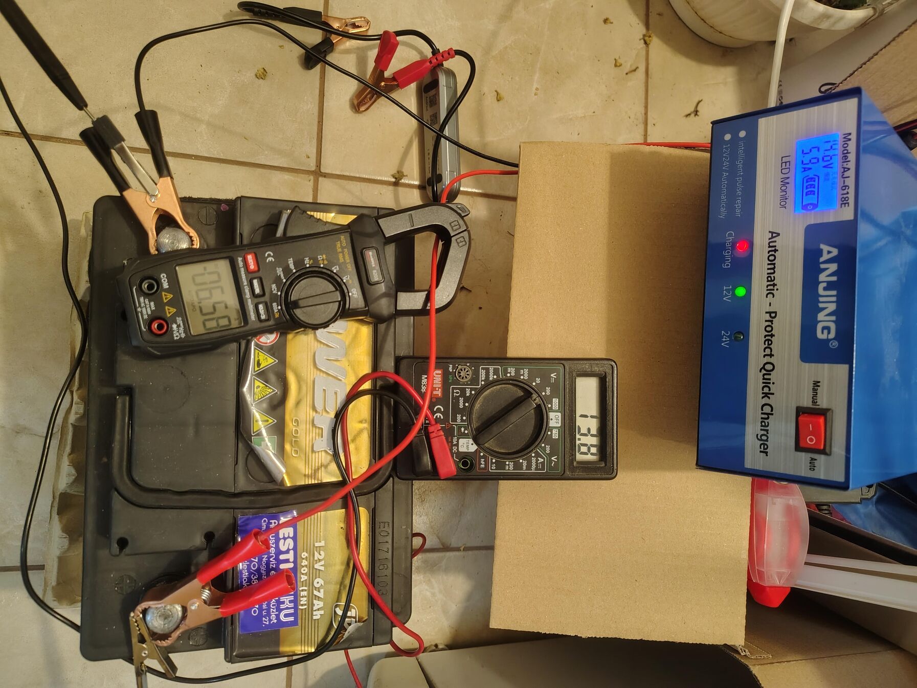

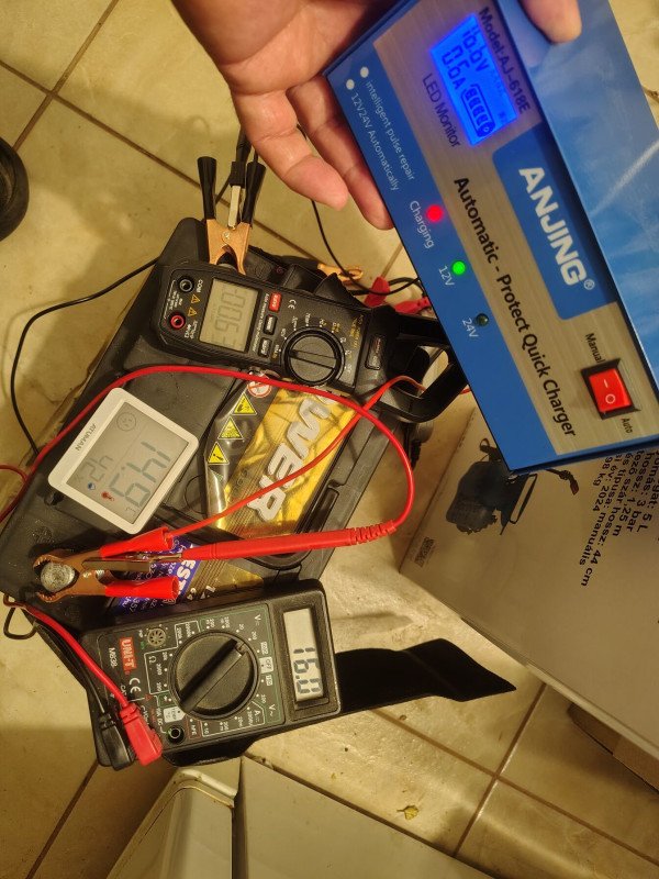

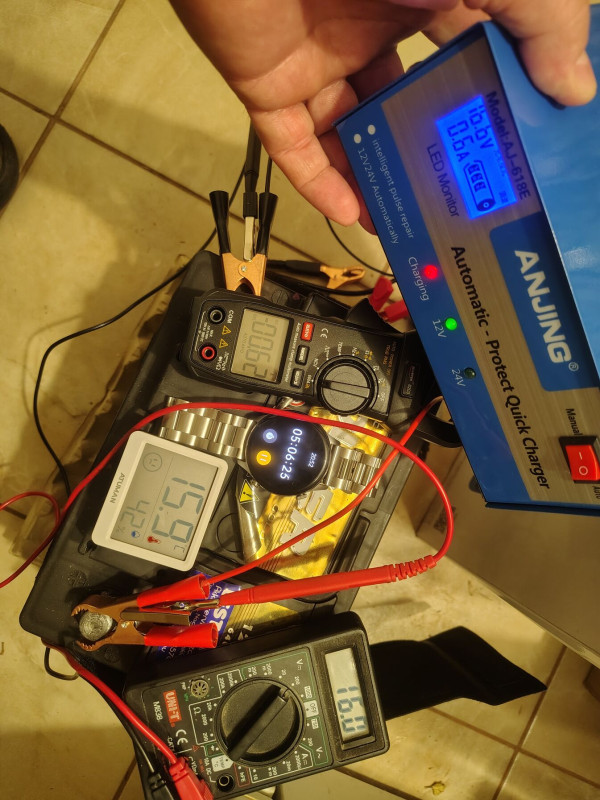

Na most le tesztelem nektek, hogy mi is lesz ha 16Volton töltitek az akkut
Normál töltés kb. 3óra alatt végzett, utána átkapcsoltam kézire és jelenleg már ez is 3órája megy de még nem végzett a piktogram szerint.
Akku nem melegszik egyáltalán.
Vagy jól fel lesz töltve vagy vehetek egy újat -

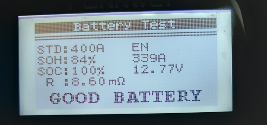

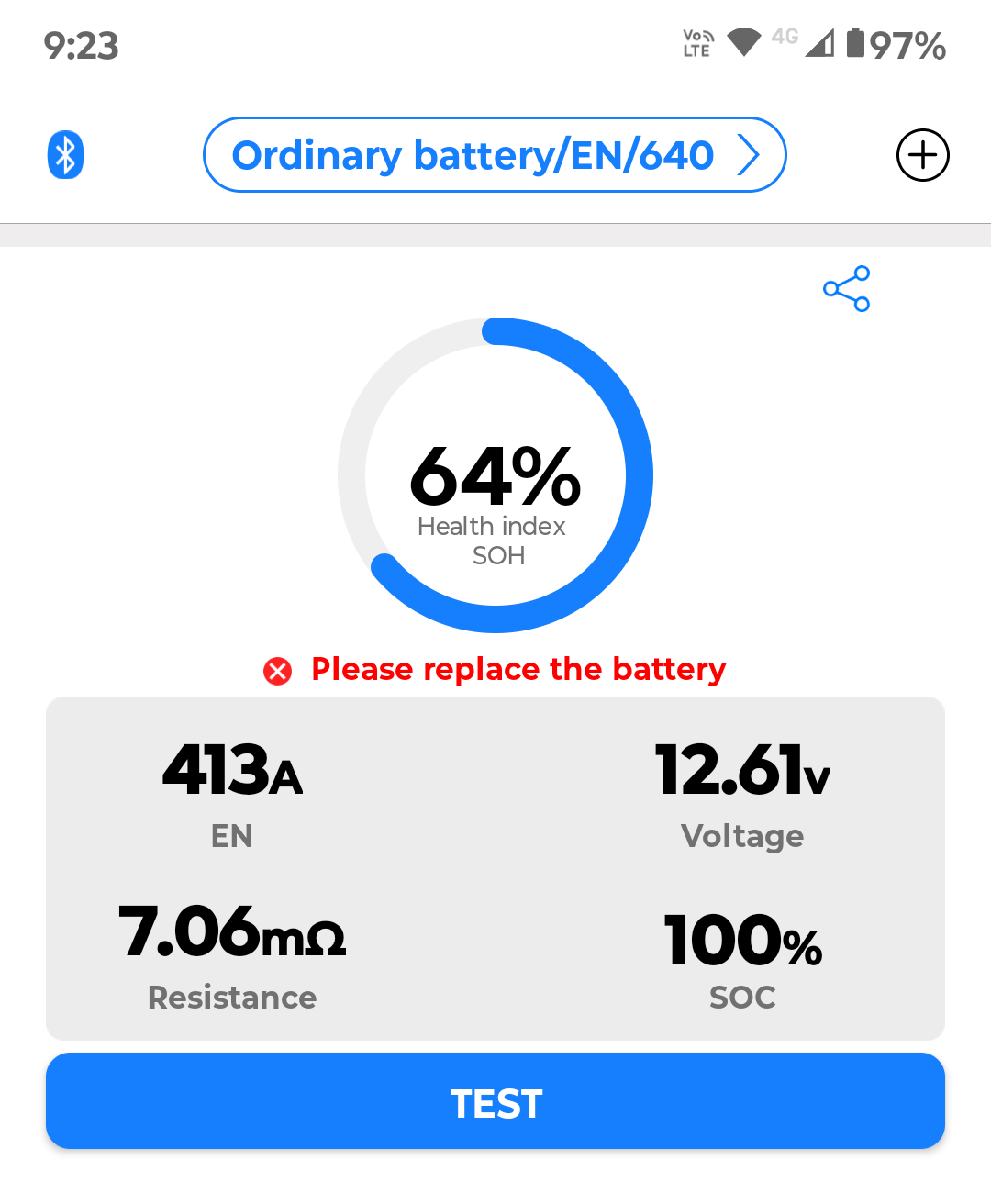

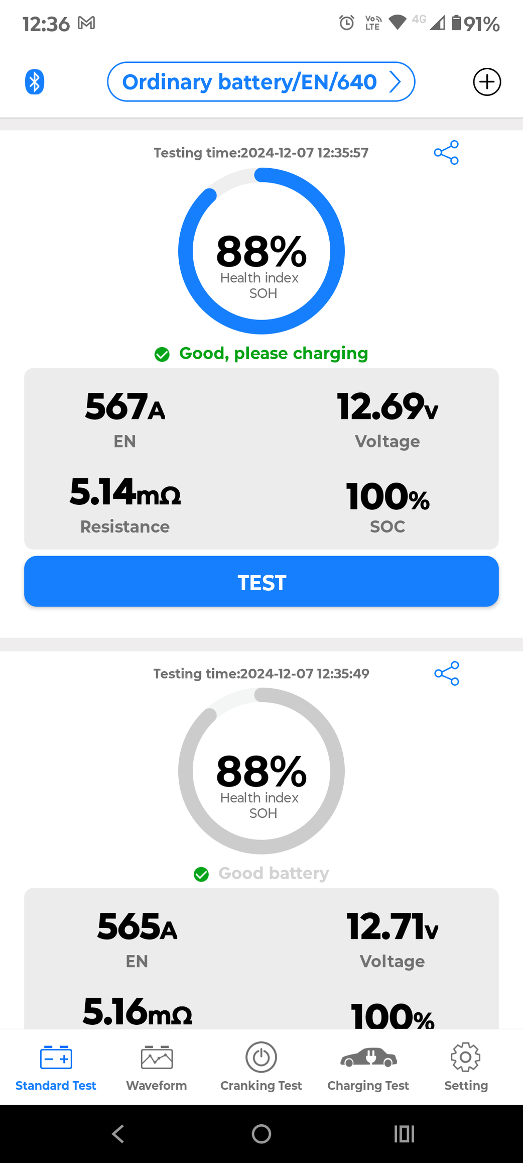

Nemrégiben vásároltam (1,5 hónapja) egy Electric Power GOLD akkut 12V 67Ah / 640A Szerintetek mennyire normális az értékek ebben a hidegben? Jelenleg 0fok van kint, autó napi használatban van 2x18km.
[kép]

Megijedtél a 15,4V feszültségtől. Azért a te "good battery"-d is profitálna belőle ha becsuknád a szemed , és kivárnád míg vissza kapcsol. Sajnos mint írtam nem állíthatom 100%-ra, hogy visszakapcsol. Az akksid nem megy tönkre mégha 2 órát is megy azon a feszültségen. Sajnos a tied is elindult lefelé. Az SOH ezt mutatja, meg a kicsivel magasabb Rb érték. Ha az autód érzékeny akkor vedd le a minuszt, és így várj 2 órát. Ha kijelző mutatja az áramot, és 2A alatt van akkor várd ki, hogy leveszi-e a feszültséget. A korábban csatolt képen a "6." szakaszban lehet. Ez 1-4 óra hosszú is lehet, de szigorúan csökkeni kell az áramnak. A mai akksik már sokkal jobban elviselik a magasabb fesültséget. Próbálkozz, és írd meg mit tapasztaltál, hogy a többiek is lássák. A topik erről is szól. -
KutyiHU
Üdv,
Kölcsön adtam a töltőmet, eufab.. olyan mint a lidlis kb.
És azt mondták, hogy már 15v felett töltötte az akksit a töltő, nem írta ki hogy FUL. Mondom már tuti nem valami jó az akksi azért.
Rátettem az én akksimat is, és azt is már 15,4-el töltötte, egy 30 perc után levettem...
Pár óra múlva rámértem:Tehát az én akksim nem rossz, de akkor mér tolja 15v felett?

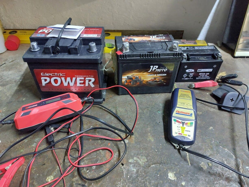

Jelen állapot, kazánház satupadján.Készülődés a télre.
Egyel több akku lenne, ha a Thaliába nem hal be.
A vadiúj 12V 50Ah, amit gariba cseréltek. Nem tettem be, jövő héten műtenek, hat hétig nem húzhatok cipőt. Úgyis asszony Mikráján van téli gumi, abba átettem az Ignisből. Azzal jár az asszony. Majd az Ignisbe kerül, jelen állapot szerint tavasszal a Micra el lesz adva.
A 30Ah-s akku fater MTD fűnyíró traktorjáé.. vagyis.. sajnos már úgyis én rendezem.
A 8 Ah a "Kínai Rettenet" motorom, a Benelli Imperiale akkuja.
Kazánházban télen 5-10 fok van, jó az akkuknak, meg az almának. Szigetelve van, a vegyestüzelésű kazánnal akkor fűtök, ha nagyon hideg van, amúgy gázkazán megy.
