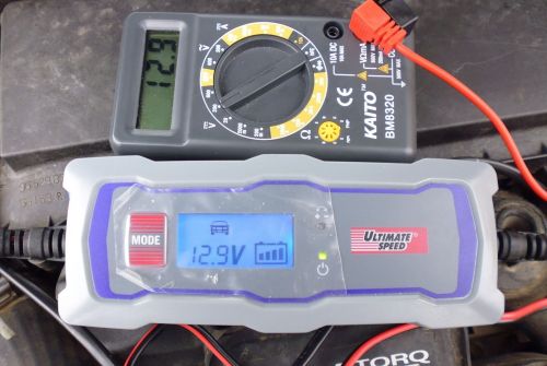

Nekem a Lidl Ultimate Speed LCD is van, feltölt 12.9V-ig és onnan nem változik a kiírás az LCD-n. Másnak is hasonlóan viselkedik?

Az Ultimate Speed-nél legalább pontos a kijelzőn kiírt érték, azaz egyezik a multiméterrel mért értékkel. Ez a töltő előnyös oldala. Az ALDI-s sajnos nem pontos, mármint annál a kijelzőn kiírt érték és a multiméterrel mért érték eltérő.
Hogy miért áll meg az Ultimate Speed 12,9-nél az rejtély számomra.

Kiscupák
A Carstel 2A oda-vissza kapcsolgat, ha rajtahagyod? Hagyja leesni 12,9-re majd feltolja 13,7-ig és utána ugyanez folyamatosan?
fusion33
Carstel 2A ahogy a képen is látható 13,6V-on tartja az akkumulátort nem vettem észre, hogy kapcsolgatna.
