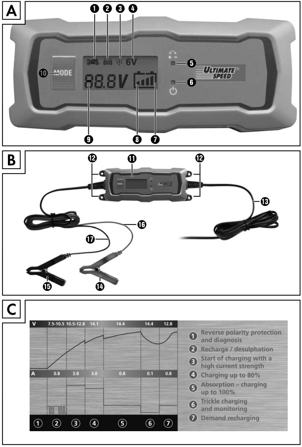

Kernel
Ebben a kategóriában ez magától értetődő, nem kell levenni, figyeli a feszültség értékét / csökkenését is. Ha kell, rátölt.
A kezelési utasításokban úgy szokták ajánlani, hogy a másodikként csatlakoztatott negatív pólust (test) az akkutól és üzemanyagvezetéktől is minél távolabb kell csatlakoztatni és levenni, nehogy az esetleges szikrától az akkuban fejlődő durranógáz berobbanjon.
De ahogy említettem korábban is, ez elég valószínűtlen, több okból is, már nem is részletezem. Viszont a papírforma kedvéért oda kell írni.
Szinten tartáshoz egyébként még az autó ikon sem lényeges, mert rátöltésnél már csak 800 mA, ami motor és autó módban ugyanaz, például ennél is:
Itt mellesleg a fő töltési szakasz kétlépcsős (3,8 --> 3 A), ami igényes megoldásnak számít (ULGD 3.8 A1 típus).

Van egy Lidl ben vett ultimate speed nem kijelzős csak ledes akku töltőm. A kocsi ma nem indult aztán 10 perc töltés után beindult mentem vele aztán a garázsba ráraktam a töltő re az auto ikonra de egyből zöld fullt mutat. A kérdésem hogy szinten fogja tartani az akkut ha rajtahagyom? Egyáltalán rajta szabad hagyni hogy ne érjen meglepetés ha pl 1 hét után veszem elő a kocsit?
Üdv: Fishor
