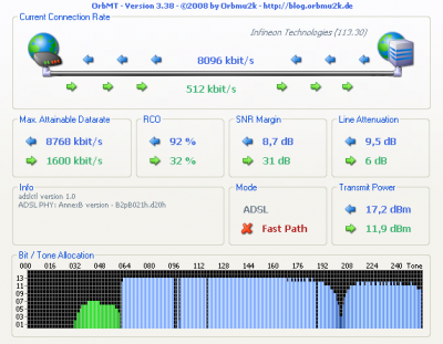

Tudna abban segíteni valaki, hogy D-Link DSL-321B bit allokációs táblát mivel tudok kinyerni.
Tudom, hogy SB50 az nem ehhez való, OrbMT 3.40 próbáltam, de nem találom ezt a modemet a listában, vagy valamit rosszul állítok be. Próbálgattam de nem jön létre a kapcsolat. Direktbe kötöttem a modembe a hálókábelt, IP látszólag jó, megy a ping.Előre is köszönöm.

Meg szeretném kérdezni,hogy ezt a orbmt programot hogy kell használni?
Letöltöttem,de elindítani nem tudom.előre is köszönöm. -

ami 15 Mbit/sec / 900 kbit/sec sebességű.A modem teszteket OrbMT 3.40 -el végeztem, mert a SM 50B -el nem sikerült egyik modemhez sem kapcsolódni.
A Huawei modem eredményei:

közvetlenül kösd rá a 360 r-t a gépre, és az smb50.exe-vel mérd meg a vonalat, küld el az adatokat.

Breki: hüvelynél az "ADSL modem teszt (2. rész)" című itteni írásomban megtalálod, hogyan lehet lekérdezni a vonali paramétereket. Amúgy ez a modem egy löveg fos (így szó szerint), úgyhogy én óva intek tőle mindenkit.
