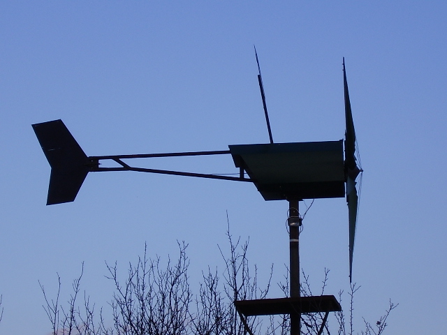

Geller72
Geller72
Fedés azért nincs, mert egyik oldalon rá megy amásikra, a másik oldalon pedig a "sin" részén nincs. És a "farok" része is felül van, nem alatta.A felső részen látszik, hogymennyire nyúlik á a farok rész. De nézz meg egy komplett rendszert A napelem kialakításában nincs sem szakmai tapasztalatom, sem elméei tudásom, így arról nem formálok véleményt.
