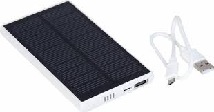

nem a napelemes töltéssel van a gond ezeknél, hanem azzal, hogy bazira nem annyi a bank kapacitása mint amennyivel hirdetik. Az enyém kb. a tizedét
tudja annak mint ami rá van írva...egy 700mAh-s töltővel 0-ról 100%-ra egy picit több mint 1 óra alatt tölt fel... vicc.... és van pofájuk ráírni hogy 8000mAh-s kapacitás....
Ahogy egy másik kolléga is említette, egy 2W-os napelem 10x10-es méretű. Ideális körülmények mellett, egy ilyen panel 5V mellett 0,4A-t tud leadni. Ezzel egy 8Ah kapacitású bank 20 óra alatt tölt fel. És ez majdnem egy 2x akkora felületű panel, melegedés és veszteségek nélkül, 20 óra folyamatos jól irányzott fénnyel.
Ehhez még annyit hozzáfűznék, hogy egy 2Ah-s telefonakkunyi energia (veszteségmentesen, 100% hatásfokkal) kb 5 óra alatt összegyűlik.
Ha mindent valósnak veszünk, akkor a napelem ami rajta van, kb 0,8W, ez 0,2A körüli töltőáram.
Átlagos kapcsüzemű hatásfokkal számolva (kétszer, hisz egyszer tölt, egyszer merít) kb 0,75-el meg kell szorozni az eredményt.
Ez azt jelenti, hogy egy telefontöltésre való naftát kb 13 óra napsütéssel lehet gyűjteni.Ez a realitás, amit el lehet várni. Ami efölött van, az már marketing-kamu.

No a helyzet a következő:
2 egységről indultunk ma reggel 8:00-kor. Egészen 12:30-ig közvetlen napfény érte az ablakpárkányon, aztán jöttek a felhők és mérséklődött a napsütés. A 2 egységből 3 egységre váltott ez idő alatt, így mondhatjuk hogy ~15-20%-ot töltött ~4 óra közvetlen és ~2 óra szórt fényben.
Ha a tendencia állandó akkor a teljes feltöltéshez nagyjából 26 órányi közvetlen napsütés kell... Ami hazánk Áprilisi átlagos napsütése óráival számolva (8,9 óra) legalább 3 napot jelent.
Ha valaki csak 100%-ban napenergiával akarja tölteni az most biztos szörnyülködik. Nos ennyi pénzért nem szabad csodát várni én azt mondom.Úgy döntöttem hogy én is csinálok majd erről egy Logout blog-ot, ahol nagyjából 2 heti használatot fogok dokumentálni és összegezni. Aztán levonom a konklúziót.

Tegnap gépről feltöltöttem 3 egységnyit, nagyjából 2 óra alatt. Ebből este lemerítettem 1 egységnyit (iPhone 5s-en ez 27%-ot töltött), most reggel 8-kor kiraktam az ablakpárkányra a közvetlen napsütésbe és ott is fogom hagyni 8 órán át. Ha nem tölt vissza legalább 1 egységnyit akkor a napelem csak díszítés. Ha visszatölt akkor megérte nekem a 6000 forintot.
Romvr
Na két órája van a tűző napon és még mindig csak az első LED világít kéken ha rányomok a Power-re. Ez vajon normális?

Vettem egy olyan Power Bank-et mint neked az "Első" tesztedben (csak sárgában). A zöld lámpa már akkor elkezdett égni amikor kihúztam a dobozból egy félhomályba burkolózó szobában. Töltést jelző led csak 1 égett rajta így most kiraktam a párkányra "fotoszintetizálni". Aztán majd délután szerintem rádugom a telót, meglátom mi történik és az milyen sokáig.
Kérdés: Csak akkor tölt ha megnyomom a "power" gombot és kéklenek a LED-ek, vagy akkor is ha csak rádugom és nem nyúlok hozzá?

szóval szerintem a powerbankba épített solar cellák egyszerűen túl kicsik, effektív felhasználásra alkalmatlanok, mondom ezt egy arctic c1 mobile solar charger tulajaként, ami max konnektorról töltve ér valamit, de a mai telefonokkal úgy se sokat.

Az a baj a napelemes powerbankokkal, hogy az esetek felében nem működnek. Csak szikrázó napsütésben termel annyit hogy számottevő legyen, és ott is, van hogy bekapcsolnak egy LED-et jelezni hogy töltve vannak, amitől jobban merülnek mint amennyit töltesz bele. FAIL.

Ez a napelem kb.:+1 hibaforráska jó, ha kiteszed a nap-ra nyáron pillanat alatt felforrósodik alatta a cella, és nem a hihetetlen nagy töltőáramtól, hanem a cella által elnyelt hőtől.

Ezeknek mind az a baja, hogy a li-ion ha valamit nem bír, az a meleg. Kirakod a napsütésre egész napra, hogy jól feltöltsön, elrotyog magában a 75 fokban 10 órát, és a cella a gyári kapacitásának búcsút is int már pár alkalom után. Mondjuk azt sem nagyon hiszem, hogy az a pici napelem érdemlegesen feltölt egy ilyen kapacitású akksit belátható időn belül...

Még 2-3 éve vettem egy "sokezer" mAh-s napelemes powerbankot. E-bay-en már nem találom a típust.
A tényleges kapacitása valahol 4-5000 mAh környékén lehet, 1,5-2x tudja kb feltölteni a telefonomat.Ezt nulláról a napelem 3-4 nap alatt tudta feltölteni. Nyáron kitettem a párkányra DNY felé, kb 30 fokos szögben megdöntve.
Csodát nem szabad ezektől várni, kb arra jó, hogy minden második mobil feltöltésed ingyen van nyáron, amikor napokig nincs felhő az égen.

konkrétan én most ott tartok napelem terén hogy 2db 2W os napelemem van kb egyenként 10*10 cm-es a hasznos felület ami egy töltésszabályzóba megy be Y kábellel tehát összeadom a teljesítményt ami ezután kijön azzal lehet már tölteni.. DE figyelni kell rá... rossz szög; félig kitakarás; túlzott felmelegedés.. tehát pl nyáron volt hogy nem töltött rendesen hiába hét ágra süt.. egyszerűen annyira meleg lesz hogy kb belső ellenállása leviszi a teljesítményt... ha szerencsés volt a helyzet töltött.. DE ismét csak DE telefont igen.. Akkubankot szinte egyáltalán nem sikerült normálisan.
irtál a töltésjelző ledről.. nos azok nagyon gyér visszajelzést adnak.. eleve egy %-os visszajelzés is megbízhatatlan.. tehát attól hogy 2-vel több led világít még lehet hogy 10 perc és ujra elveszti azt (saját tapsztalat) de hálózatról töltve ugyanez jelenthet plusz 40 perc töltésidőt ugyanazon eszköznél.
szóval jó dolog ez de figyelni kell rá.. én örülnék egy részletesebb tesztelésnek ahol ezeket is megosztod.. meg pl egyáltalán hány W a napelem ez kiderül?
