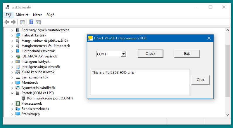

doberman
Tikakukac #5070 üzenetére
Chirp-next vagy legacy? (persze előbb a kábel/driver probléma kört kellene megoldani)
turkálok a Chirp-ben de ilyen test opciót nem találok... legfeljebb ha valami spec modult
developer mode-ban... de eddig még nem említetted.A Chirp oldalán is ajánlják, hogy mindig a legfrissebb verziót használjuk.
update: látom, hogy kábel probléma.. sry.

Tikakukac #5072 üzenetére
Itt van róla infó: [link]
Ezt a tesztprogramot kell lefuttatni: [link]
Windows 7-8-10-11 hez semmilyen drivert nem kell letölteni hozzá. (nálam sosem kellett, a win automatikusan telepítette)Jó kábel: [kép]
Hamisított kábel: [kép] - ehhez kell csak crackelt drivert vadászni.
Az alaplapom (B550) beépített soros portja: [kép] -
Tikakukac
doberman #5069 üzenetére
ez érdekelne, hogy csináltad..
Van olyan CHIRP, amin van ilyen radio test vagy micsoda opció. Felpittyen a rádió és a kijelző is ha lenyomod.jó lenne tudni a kábel tipusát.
[ebben] a Prolific driver csomagban van egy PL23XX_checkChipVersion_v1020.exe.
win környezetben ki tudja olvasni az uart chip-et.. ( vannak régi chipek amiket pl win11 nem támogat...Itt a fő gond, mert a chip ami a NYÁK-on van, nem hasonlít egyikre sem, amiket fel kéne ismernem a lehetséges opciókból. Na ezért kéne nekem egy ilyen szerencsétlen kábel ami tutira jó valakitől.
ja a régi drivereket unistallálni kellene mindennek előtt.

doberman
Tikakukac #5065 üzenetére
és 7 gép után feladtam, pingelni tudok, de behal az egész. ez érdekelne, hogy csináltad..
keressünk hibát:
ja a régi drivereket unistallálni kellene mindennek előtt. -
Tikakukac
UV9R plus az alany. Van 6 darabom amit gariztak, nyilván copyzni kéne a régiekről az újra a beállításokat.
Van nálam egy kábel, 3 fajta oprendszer és 7 gép után feladtam, pingelni tudok, de behal az egész.
Van valakinek egy tuti kábele szoftver kombóval pesten ehhez? Dealeljünk már egyet, mindenki jól jár vele, de nincs időm már kivárni az alis 4 másik kábelt amit sorban berendeltem sajna.

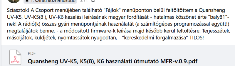

Szia! Nincs véletlenül olyan chirp .img fájlod ahol ezek felvannak programozva? Ha pl szeretném a segélykérő csatornát hallgatni, akkor beállítom a rádión a 156.600mHz-t ez oké, de ha segítséget akarok kérni, akkor offszet + 0.300000 ? Egy kicsit elkeveredtem ebben, ezért hátha van Neked, Nektek egy kész .img fájl ezekkel a dolgokkal. A Balcsin leszek egy hetet, hajós mutatvány, lesz nálam rádió is, ezért kérdezem. Persze van a hajón is, de így menőbb lenne

Mindjárt ránézek az FB-n. Úgy látom a képed alapján, ott a v.0.9 van fent. De van egy frissebb, bővített változat is (v.0.9.5)!
