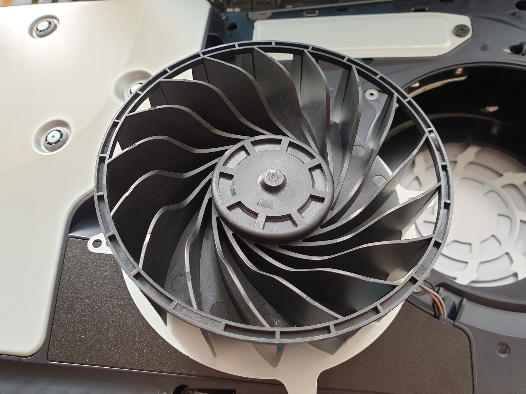

Azt láttam, hogy vannak ott vájatok, de nem vettem észre, hogy a saját fekete színű anyagával vannak kitöltve. A képemen egyik fel van töltve teljesen és az egyik jobb oldali vájat felében van plusz anyag. A hátoldalán a motort körülvéve is vannak ilyen kis vájatok, nem tudom, hogy azok erre vannak-e.
Úgy látszik próbálják ezeket egyensúlyozni, csak így sem teljesen jók. Delta ventiből is láttam olyat, aminek a közepén olyan vörös anyag volt. NMB-n még nem láttam plusz súlyt. -

Amúgy ha megnézed ezt és ezt a képet a Nidec-ről, akkor nem csak a belső vájatokban lehet vöröses ragasztó szerű anyag, hanem a külső keret is úgy van kialakítva, hogy kiegyensúlyozás okán feltölthető. A képeken az egyiknél kettő vájat van feltöltve, a másikon pedig csak egy.
De ettől függetlenül elég jól megrezegtetik a burkolatot. Nálam is van baja, ha ráteszem a kezem a konzolra, akkor érezni. -

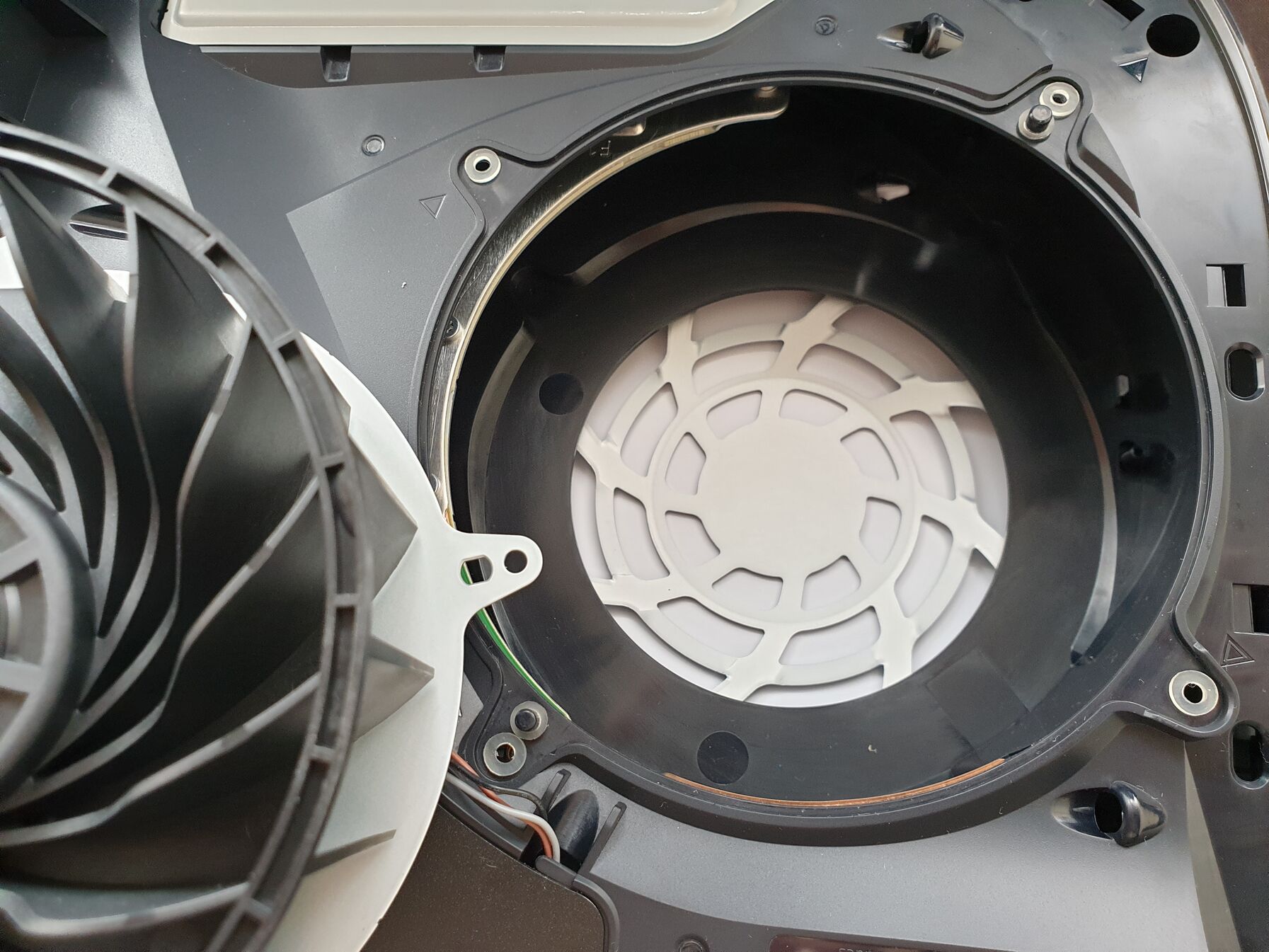

Távolról engem annyira nem zavart a venti hangja, inkább csak kiváncsi voltam, hogy lehet-e rajta alakítani
. Kipróbáltam gumi gyűrűvel és szilikon alátéttel, a szilikon alátét [kép] jobbnak tűnik. Egyszerűen puhább és jobban nyeli el a rezgéseket, illetve vékonyabb ezért nem emeli ki. Alapvetően a ventinek nincs hangja kivéve a helyéről, viszont érződik a fém keretét megfogva, hogy finoman rezeg és ezeket a rezgéseket továbbítja a ps5 házának, ami felerősíti. Nincsennek jól kiegyensúlyozva ezek a ventilátorok, az enyémen [kép] nincs olyan vöröses ragasztó szerű [link] , de hallottam olyat is amin volt, annak is pontosan ugyanilyen a hangja.
Az is fontos, hogy vannak meghúzva a csavarok, csak annyira szabad meghúzni, hogy éppen hozzáérjen a fém rácshoz a csavar feje.
Végül 4 db szilikon alátétet raktam a venti alá és 4 db-ot a venti és a rács közé.
Neked melyik fajta ventilátor van benne?Arra lennék kiváncsi, hogy hűtés szempontjából melyik a leghatékonyabb, mert a Nidec (B) elég masszívnak tűnik. Azt néztem, hogy a lapátjai is hosszabbak, jobban kiérnek a fém keret széléhez [link] . Az NMB-nek (C) pedig ugyan a belsejéig érnek a lapátjai, de a középrész nagyobb ezért rövidebbek a lapátok, illetve az sem olyan nagy átmérőre, mint a Nidec (B) [link].
Érdekesség még, hogy két felé van osztva a ventilátor, a Delta (A) és a Nidec (B) lapátjai ugyanúgy néznek ki előről és hátulról, az NMB-nek (C) viszont hátul a lapátjai nem érnek be a középrészhez [link].A szoftveres szabályzásuk is elég kezdetleges, a megjelenés körül volt róla szó, hogy több hőmérséklet szenzor el van helyezve, hogy kifinomultan tudják szabályozni, ehhez képest gyakorlatilag 2 fokozat van. Lehetséges, hogy ez majd a ssd bővíthetőség aktiválásával fog jönni. Az igazi az lenne, ha mindhárom ventilátor fajta külön vezérlést kapna, de ez nyilván nem fog megvalósulni.
