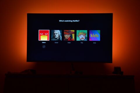

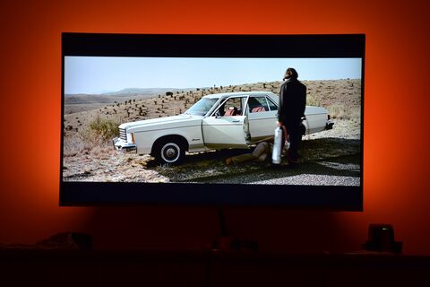

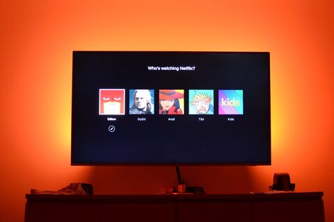

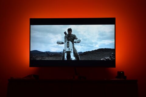

Kroni1
Ígértem én is képeket az IPS paneles 55PUS8303-asomról. A Netflix bejelentkezőképről próbáltam olyat is fotózni ami túlexponált (1.kép), hogy ahol világosabb onnan kiemelje a több fényt, de szerintem elég homogén a kép. Az Ambilight természetesen nem világít ennyire, de azért jól mutat ha van neki szabad hely a falon, a valós látványt érzésre a 2-5.kép tükrözi.
