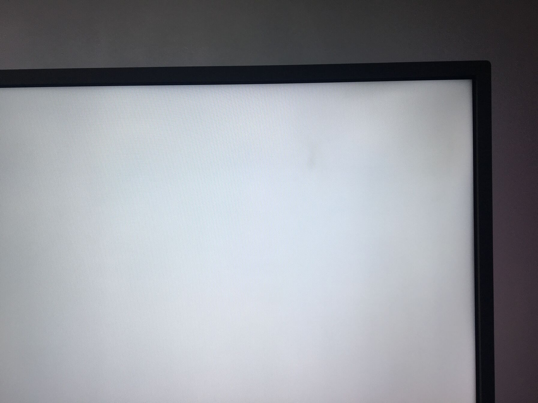

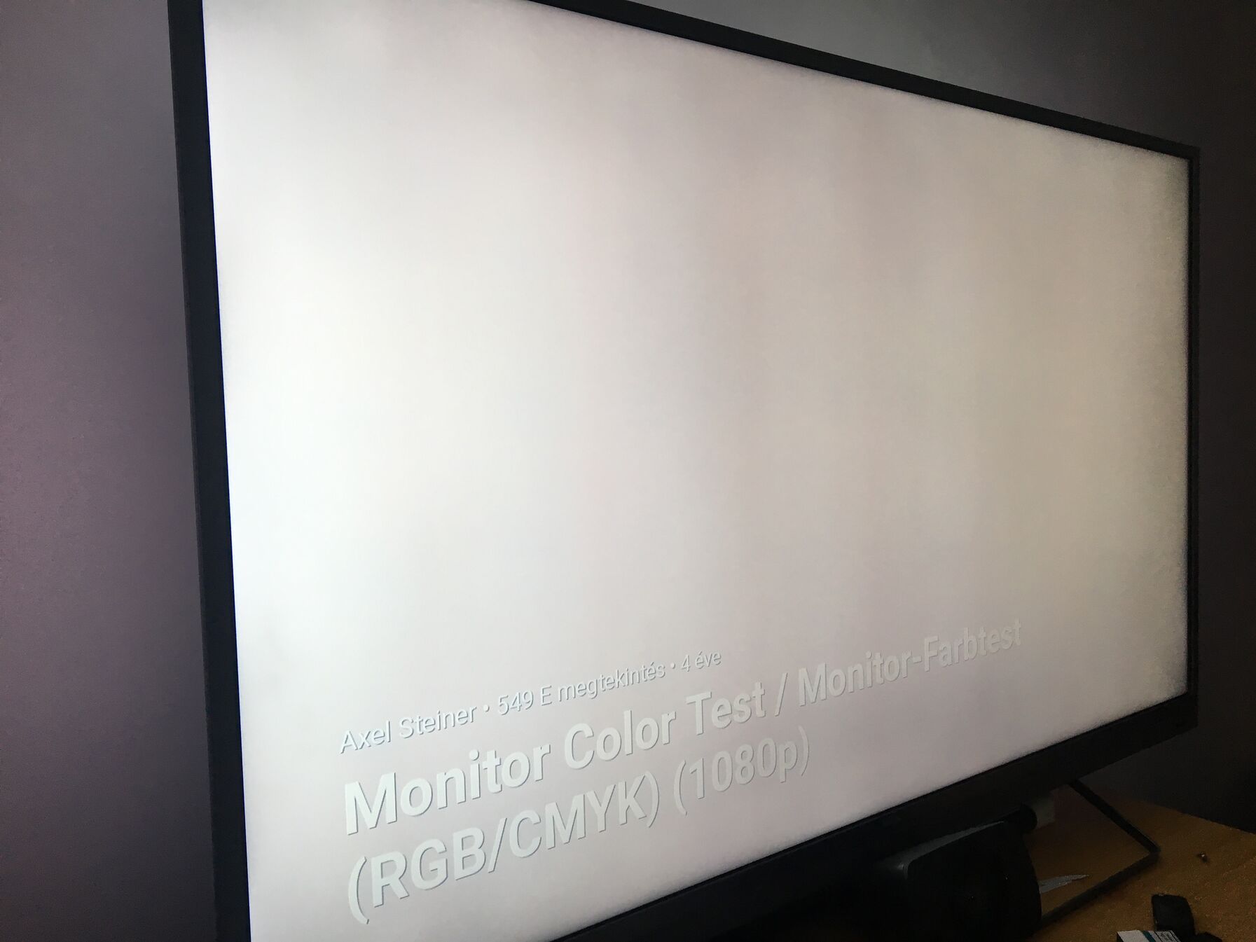

Jómunkásember
bendikeee11 #19400 üzenetére
Én most fogom majd bejelenteni a saját 55PUS6162/12-m , két helyen kezdett el foltosodni a kijelző - jobb oldal vízszintesen 10*3cm, bal oldalt függőlegesen 3*10cm felületen kb. - , világos/fehér háttérrel zavaró....
Nem ilyen mint a tiéd, holnap megpróbálom lefényképezni, amúgy is kell a leadáshoz.
