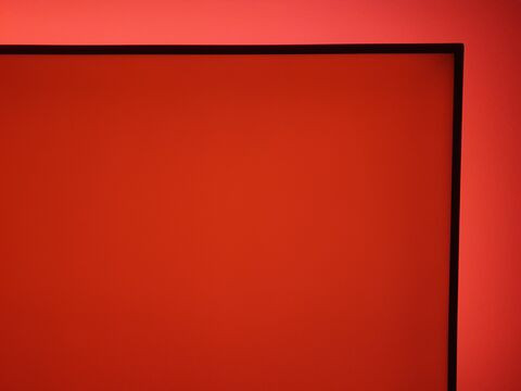

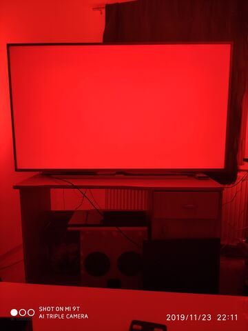

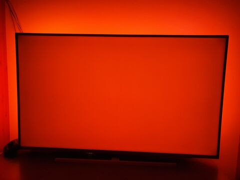

Ma volt szerencsém egy 55"7304-hez, sajna nem volt lehetőségem kipróbálni egyszínű hátterekkel, a szokásos Philips demovideo ment rajta, de nem láttam a sarkaiban semmit, bárhogy nézegettem. Szóval tényleg várom a témában az IPS panellal rendelkező (55" 65" ) 7304 tulajok kémfotóját a TV sarkairól... THX
Más... Ahol láttam 7304 ambilightot rendesen működni, ott néha nagyon fura színek jöttek ki a ledekből, ami kb. köszönőviszonyban sem volt a képernyőn látható tartalommal. Egy csóka kalimpált egy karikával valami sivatagban, a karikán volt EGY piros csík, és amikor a képernyő tetejét érintette full pirosra váltott a felső ambi 30%ka, ami így nem kicsit ütött el az oda tertozó 98%ban sivatagot és kék eget tartalmazó képtartalomtól... Kérdezném, hogy milyen mélységű settings van a TVben ambilight kapcsán? Lehet hogy valami beteg beállítás miatt volt ennyire elvetemült az eredmény? -
junior19
Popalcsek #20748 üzenetére
Nem a va panel "átka", hanem inkább a direct ledes megoldás hozadéka. Sokkal drágább készülékeknél is előfordul, ami direct ledes.
Ilyen az Edge ledesnél nem fordul elő, de ott meg más anomália lehet.
Ahogy néztem a 65"-os is Direct ledes, így annál is várható ez a jelenség kisebb-nagyobb mértékben. Ha kifogsz egy tökéletes példányt, akkor kérnék 5 számot tőled a lottóhoz.
Szerintem. -

Popalcsek
benike123 #20749 üzenetére
Őrs - sugár...
Igazából az IPS feketéje egyértelműen gyengébb a majd harmadannyi kontraszt miatt, és nekem úgy tűnt hogy a színek is mélyebbek. Azt viszont aláírom, hogy a betekintési szög az 58as VA-nál már 30 foknál is gázos... de egyelőre nem tervezek óriási partykat, szoval kb. lekaka198k egyébként a 58" nem tudom az 55"-ost mennyiért mérik, de 46ról váltanék, így próbálok olyan nagyot váltani amekkorát lehet (a 65 viszont kicsit BAZINAGY
A 46os egy lassan 15 éves Samu ami elképesztően jól végzi a dolgát, elkéééépesztően sokba került annak idején, de most már kívánatos a 4k. -

Popalcsek
sirarcheer #20745 üzenetére
Ohhh.. Köszönöm a gyors választ..
Sajna úgy tűnik ez egy tulajdonság, nem pedig állapot
Ott az nekem fel sem tűnt hogy a széle is ködös kicsit, bár ez valószínűleg a kontraszt és a fényerő függvénye.
Érdekes... Most már megnéznék egy 65"-es verziót is (ami IPS), hogy kiderüljön , ez a VA panel "átka" vagy a Philips gondos munkásságának köszönhető. Hálás lennék ha egy fórumtárs venné a fáradtságot egy vörös 65öst tesztelne... Előre is köszönöm!
