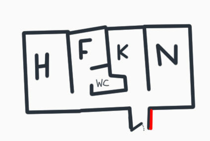

gázcső lehet szerintem is.... Először festhető akril tömítőpasztával körbenyomnám a PUR helyet. Ez próbának nagyon jó. Ha megszűnik, akkor esetleg a szomszéd felől is körbe lehetne nyomni a csövet és kész is.
Szereld le a kapcsolót. Ha onnan jön, akkor beszagolsz és nagyon erősen fog jönni a szag....
Egyébként, nem lehet, hogy a szomszédnál volt valami beavatkozás a közös falon? Ha eddig nem jött csak most, akkor azért valami biztos változott? Azért korábban is volt olyan időszak, amikor nem lehetett a teraszon cigizni.....

spanyoll
t_a_m_a_s #68271 üzenetére
Tégla, szintenként 3 lakás, mi vagyunk a középsők.
Gyorsan felskicceltem az alaprajzot (nem, nem ilyen girbegurbák a falak):
A pirossal jelölt közös falból árad a cigiszag. Azon nincs semmilyen szellőző, gázcső van csak, meg kettő lámpakapcsoló. A nappaliban SEMMIT nem érzünk. Többi helyiségben sem. Illetve pontosabban a kis folyosórészen lehet érezni, de mivel le van az zárva a hálótól, meg a nappalitól, így csak ott lehet. Wc is kizárva, ott se érezzük. Fürdő dettó. Konyhában sincs semmi közös velük. Fogalmam sincs mi lehet...
Ahogy Studi is írta: lehet, hogy az egyik villanykapcsoló mélyedése lenne annyira mély, hogy azon keresztül jön át valami?
Átnéztem mindent, sehol nem találok semmi olyan szellőzési lehetőséget, ahonnan jöhetne.Az előszobára azért nem gyanakszom amúgy, mert akkor mindenhol lehetne érezni, de leginkább annál a falnál koncentrálódik. Tehát akkor ugyanúgy kéne éreznem a konyhában/fürdőben, mint máshol, de nem: csak annál a falnál ilyen rettenetes.

vagy a villany, gáz vagy egyéb átvezetéseknél is lehet légrés. Mikor mi még Bp-n laktunk és felújítottuk a lakásunkat, akkor a villanyóra cseréjénél derült ki, hogy a két lakás, pont az előszobánál a villanyóra mögött kvázi össze van nyitva.... Mert, hogy mindkét lakásnál ugyan ott volt a villanyóra a falba süllyesztve, így a 40-es határolófalból a két villanyóra mögött nem maradt semmi, csak a kettő között vakolattal volt kitöltve, kb 5cm-vastagon..... Nem hinném ha magam nem láttam volna.....
Jah és a Gázvezeték mentén az alsó, felső szomszéddal közvetlen kapcsolat volt az átvezetésnél. Természetesen ezt is megszüntettük a felújításnál....
Ráadásul ez nem egy panel volt hanem a 40-es években épült jó kis téglaház.... Csak a gáz és villany gerinchálózat felújításánál szakszerűtlenül jártak el annak idején...
A falon szinte kizárt, hogy átjöjjön. Ez épületszerkezeti jellemző és fizika... Tehát, hogy nem a tömör falon jön át ezt veheted 97,8%-nak... Kivétel, pl.: ha nálad nagy vákuum lenne... Ha át jön akkor valahol nem tömör... Valahol áramlik a levegő és azzal jön át. Még az is lehet, hogy az előszobán át jön be kintről. Vagy ahogy más is írta, valahol bejön és a "huzatos" előszoba miatt arra menne ki.....
Ha meg a falon jönne át még is, a tapéta biztosan nem fogja meggátolni az átjövetelt, még akkor sem, ha szigetelő....
Kénlappal az a baj, ha olyanok az áramlási viszonyok, hogy a szomszédtól jön feléd a levegő, akkor csak magadat szívatod vele. Mondjuk legalább fertőtleníted a lakást
