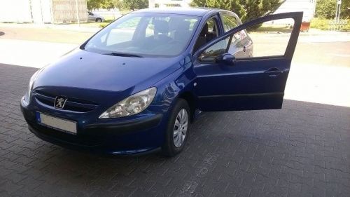

Gombinyó #998 üzenetére
Gratula a géphez.
Lemezfelninél egy dolog a lényeg az ár és ha lehet gyárit vegyél Fb csoportba találsz sok hirdetést és olcsón veszel. Alufelni már más kérdés meg ugye a gumi méret+felni méret újabb kör. Gondolom 16-os kereken van a gép
Csinos jó színe van
Nem tudom téli vagy nyári gumi megy e rá ha kevés fájdalmat akarsz a fejednek akkor 15 acél felni + gyári dísztárcsa (gyorskötegelőzve vagy 2-3 helyen) és 195/65 r15 gumi aztán öröm és boldogság
Gombinyó
Csatlakoznék egy Peugeot 307-el.
Hétvégén vásároltuk és eddig úgy tűnik jó vásár volt, így a 30 megnézett autó után.
A gumikat rendbe akarom szedni rajta, de kellene pluszba 4db felni is. Arra gondoltam a felniket használtan venném rá. Tudtok esetleg megbízható, korrekt helyet? Nekem mindegy, hogy acél vagy alu. -
