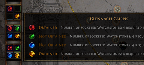

Most itt főleg az a gondom, hogy a 3 alacsony szintű területen a 4-ből nincs stone-om és napok óta állok. Van viszont 3 külső területről kövem.
A köveket úgy pakolod, ahogyan szeretnéd. Nincsenek régiókhoz kötve. Figyeled a bal oldali oszlopot és látod hova kell pakolnod a köveket, hogy essen új is.
A másik, hogy egy terület módosítása hogyan növeli meg, a meglévő mapok tier szintjét? Mitől lesz alap szintű, azaz 1 watchtone hatására az addigi tier1 map, tier4?
Ez a watchstoneok lényege, erről szól az egész. Beraksz egyet és az megnöveli a szintet.A mapstash-től nem tudom elképzelni, hogy ugyanaz a map fül egyszerre tartalmazzon egyébként 4 fajta azonos típusú de mas- mas erősségű térképet.
Pedig pontosan ez a helyzet...
KubanitoS
LittleBoss67 #25068 üzenetére
Az Atlason a bal oldalon található oszlopban láthatod melyik régióhoz hány darab watchstone-t sikerült megszerezned.
Azt is láthatod, hogy hány darab watchstone kell az adott régióban ahhoz, hogy előjöjjön a conqueror (szintén ugyanabban a régióban) és kidobja a maradék watchstonet.
Az a lényeg, hogy úgy pakold a már megszerzett watchstoneokat, hogy a farmolni kívánt régióban biztosan teljesüljön a feltétel (watchstoneok száma) ahhoz, hogy elő tudd csalogatni a conquerort.
Ha egyszer már előjött Sirius, utána a conquerorok nem 100%, hogy egyből elő fognak jönni akkor sem, ha minden adott ehhez. Több pályát kell letolnod ugyanabban a régióban és jönni fognak majd.
Ha olyan régióban játszol, ahol már megvan mind a négy watchstone (bal oldali oszlopban tudod leellenőrízni), akkor is előjöhetnek a conquerorok az adott (fullos) régióban, viszont újabb watchstonet nem fognak dobni.
Úgy tapasztaltam, hogy a map tierek nem számítanak. Tehát van egy T3 mapod, ami jó a régiódba ahol már csak t7-t8 mapok vannak, ez ugyanígy triggerelheti a conquerort, szóval emiatt ne aggódj.

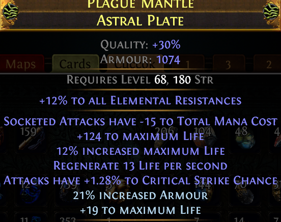

Lecseréltem a Bellyt egy craftolt Astral plate-re. Egy egyszerűbbet vettem 4 exáért. Van rajta -15 mana cost, 100+ hp és egy craftolt 8% life / mana mod. A -8-as gyűrű helyére ment egy life+% life + chaos res gyűrű és a módosításokkal ki lett maxolva a chaos resist is. Azért így elég baba a dolog, főleg, hogy 15 exa körül már lehet kapni a nagytestvér armort 120 hp+10-12% hp- val + valami faszántos shaper moddal pl crit chance with skills, xy phys dmg taken
as chaos stb... -
