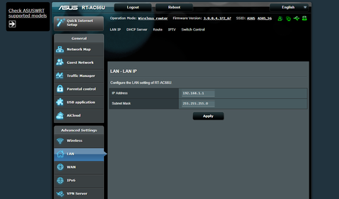

Felraktam a legfrissebb asus firmwaret az rt n16-ra, de nem tudok ellőbbre jutni a beüzemelésében.
192.168.1.1-en belépve 3 lehetőséget kínál fel az adminisztráció-üzemmód menüben:
vezeték nélküli router mód (feltételezem ez a normál router, amikor ő intéz mindent)
jelerősítő üzemmód (amikor wifin csatlakozik a netre kilátó eszközhöz, és ő maga is wifizik)
Access point üzemmód(amikor kábellel csatlakozik a netre kilátó eszközhöz, Ő maga pedig wifin szór)Namost nekem hótt primitív switch üzemmód kellene, lekapcsolt wifivel. Ezek szerint ez azt pont nem tudja?
Vagy valahonnan a normál router üzemmódból lehet a sima switch funkciót elérni?
Az biztos, hogy ha az AP opciót választom, utána már nem tudok hozzáférni az eszközhöz a 192.168.1.1-en sem. -

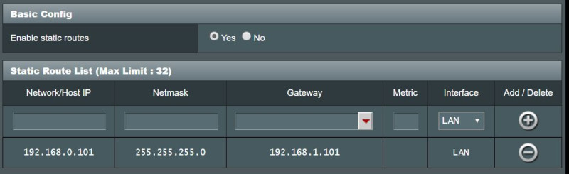

code1005 #47169 üzenetére
"két hálózatot szeretnék otthon üzemeltetni. Egyik router a fő ami rácsatlakozik a kábelmodemnre, ez 192-es tartományt használ. A másikat egy switch portról akarom működtetni ami a router wan portjára menne, tehát a 192-es hálózat lenne a wan neki, belső hálózatnak itt a 10-es tartományt használnám. Hogyan lehetne átjárhatóvá tenni a két router között a forgalmat?"
A masodik (R2) routernek nem szabad cimforditast (NAT) vegeznie a fo router (R1) alhalozatanak az iranyaba.
Az R1-en pedig fel kell venni egy statikus route-ot az R2 WAN cimere az R2 LAN tartomanyara.
Ekkor mar IP alapjan egymasra talalnak a gepek.
De igazabol ez a Halaozatokrol alaposan topik temakorebe esik, mert plug-and-play modon, otthoni eszkozokkel, nem megvaosithato. -

Másrészt ez:
Rohadtul nem a lan configja, hanem a static routes-oké.
Ilyet keress:
jerry311
junkpod #47128 üzenetére
Valamit lehet hogy nem jol csinaltal, mert amugy jo helyen kerested:
https://www.asus.com/support/FAQ/1000812/ -

Router csere után megváltozott a belső háló ip kiosztása mert a régi router 192.168.0.xxx tartományban működött az új meg ..1.xxx-ben.
Viszont a médiatár adatbázisban keverve vannak Ip címes (smb 192.168.0.xxx) és neves (smb/nas325/...) hivatkozások is.
Be lehet valahogy állítani a routert, hogy ..0.101 címet atforditsa 1.101 címre? -

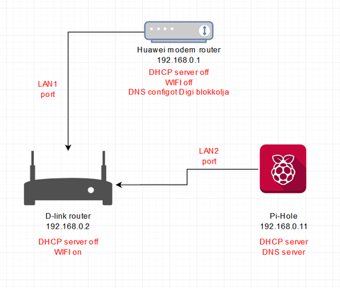

Azt hittem papirforma de nem tudom megoldani. Digi 1000 net van, adtak hozzá egy huawei modem routert ami eléggé korlátolt sebességben és beállitásokban.
Vettem egy Dlink dir-882 routert, hogy majd ezzel osztom a netet.
A problémát tovább neheziti, hogy van egy pihole. A dolog igy néz ki:egyszerűen nem tudok internet kapcsolatot csiholni. gyanítom a modem és a router vacakol valamit együtt, a pihole csak diszités a dologban.
próbáltam WAN portban eltérő subnet IP-n a modemet, próbáltam a fenti felállásban azonos subneten LAN portban.
Korlátozott internet kapcsolatot össze tudtam hozni amikor csak a google dns alatti google oldalak jöttek be, de a modemet nem tudom rávenni a pihole-ra való csatlakozásra mivel szürke a mező. Ezért az egyetlen megoldás a DHCP szerveres dolog.Valami iránymutatást adjatok légyszives ez a kompozicio hogyan kellene kinézzen.
A huawei router modemen mindössze a DHCP kapcsolható illetve az IP-je az eszköznek semmi más.
