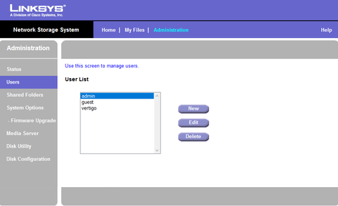

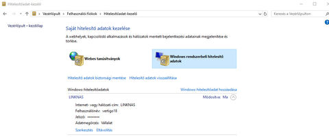

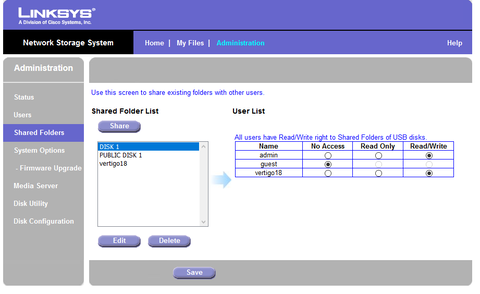

zolee001
Vertigo18 #48726 üzenetére
Elvileg jonak kellene már lenni a megosztásnak,valami share jogok kuszálodtak el
\\Linksysneve a futtatásba bár a windows credential managerben érdemes lenne törölni a mentett nevet,jelszot ami hozzá tartozikMajd a bejelentkezési ablakba Linksyseve\admin a név vagy Linksysneve/vertigo majd a jelszo amit adtál
(a guest usert le is tilthatod ha nincs használatban)
Vertigo18
zolee001 #48723 üzenetére
Bár egy kicsit problémás tőlem teljesen idegen szövegkörnyezetet angolról fordítani, de ha jól értem, akkor a Windowsba való bejelentkezésemmel azonos felhasználónevű usert hozzak létre a nas böngészős környezetében, igaz?
Tehát a böngészős felületre beléptem Administratorként, majd kitöröltem az előzőleg készített, teljes hozzáférést kapott (Vertigo18) felhasználói fiókot. Aztán létrehoztam egy ugyanolyan fiókot, mint a Windows egyetlen fiókja... Adtam neki ugyanitt mindenre engedélyt, írásra, olvasásra...Ezek után átírtam a hitelesítőadat kezelőben az adatokat. Amint rákattintottam fájlkezelőben a Linknasra, rögtön belépett, eszerint nem rontottam el a hitelesítőadat kezelőben az adatokat...

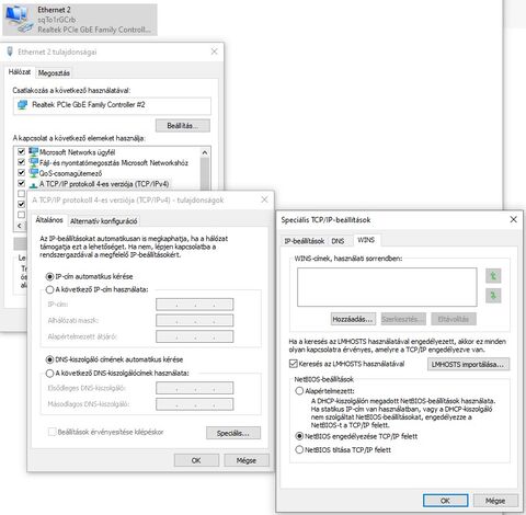

Így sem jó!
Vertigo18
NeoPampalini #48721 üzenetére
Kiszedtem a pipát... ugyanaz...

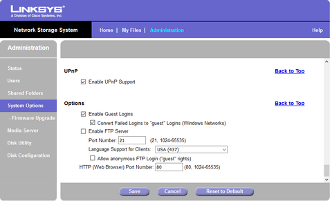

zolee001
Vertigo18 #48718 üzenetére
Go to the Web GUI of the NAS and on the System Options page, turn off the "Convert Failed Logins To Guest Logins" option.
When Windows connects to a network drive, it tries first to log you in with the same credentials as what you used to log in to Windows. It will ask you for a different user name and password if the login fails, but the NAS pretends that it was successful and logs you in as guest unless you turn that option off.
I recommend setting up a user account on the NAS that matches your user account in Windows, that way the connection will succeed immediately and you will get the exact access you want.

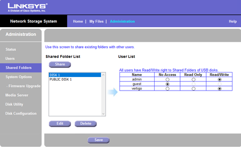

Vertigo18
Nos, sikerült létrehoznom egy usert böngészős felületen...
Adtam neki Írás/olvasás jogokat, hogy nehogy ezzel legyen a gond. Ezek után a hitelesítőadat-kezelőben bevittem alapértelmezettként az új adatokat...
Aztán beléptem a Windows fájlkezelőjén a nasba, de törölni még mindig nem tudtam...

C:\>"mezis: Tisztelt kolléga! Látom, hogy segíteni akarsz, de az általad feketével kiemelt dolgok számomra nem mondanak semmit. Ha értenék ehhez, akkor tuti nem ide jönnék kérdezni. Én úgy tudom, hogy nincs statikus ip-címem, de a többiről fogalmam sincs. Nos, ezen kevés, általam szolgáltatott információ után mit jelöljek be?

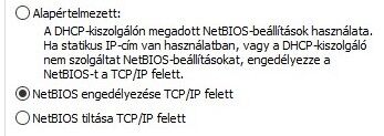

mezis: a képed "Speciális" részében nekem az "Alapértelmezett" van kijelölve, ahol neked a Netbios engedélyezése van... állítsam ezt át?
NeoPampalini
Ami még eszembe jutott: TC-n hogyan éred el a NAS-t, csatolt hálózati meghajtóként (pl. Z: )?
Egyébként valóban úgy tűnik, hogy valami jogosultsági gond lehet a háttérben. Ha új megosztást csinálsz a NAS-on, új felhasználóval, az működik?
NeoPampalini
Elég macerásnak tűnik ez a NAS200, legalábbis a különböző fórumok tanúsága szerint...
Egy próbát megérhet, Windows gépen:
- hálózati beállítások / status / sharing options / network discovery legyen bekapcsolva + kipipálva az alatta levő opció
- programs and features / SMB 1.0 - CIFS legyen kipipálva (mindegyik)Gondolom a NAS-on már megpróbáltad újra létrehozni a felhasználókat, állítólag ez is lehet nyűgje...

szpeti40: nem, nem kér. Lehet, hogy anno kért, akkor az admin jelszavát írtam be, hiszen azt sem tudtam, hogy létezik guest is. Ezt csak később láttam, a böngészős felületen...
Ispy: hol is keresem ezt meg?
szerk: megtaláltam, átírtam a TUTI jóra... Így sem tudok mókolni...
