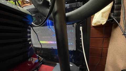

no kicsit átkábeleztem a ventiket, ha már van a VGA-n egy external fan header is
A két piros elszíváson van, a gyári hátul 120-as, felül 140-es
A két két befújáson 140mm-es
A felső kék maradt az alaplapon, és minden ház venti a cpu hőfokkal van vezérelve, ahogy melegszik nyomja át a levegőt a házon, az alsó kék meg át lett téve a vga-ra, és kívülről nyomja be a vga-ra a hűvösebb levegőt, a hiperszuper hűtőrácson meg ömlik ki a meleg levegő. így nem reked meg annyira a meleg a házban -

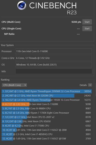

No, velem nem ba..ik ki a kis ház
kész a rácsos oldallap
utána nyomtam pár tesztet, elsőre levert a víz, hogy mi a sz@r, a superpositionnel szoktam tesztelni, és a 16500-16600 sávból lett 14600. Aztán véletlen beugrott, hátha az obs. és lőn csoda, ha csak fut az obs, de nem vesz fel nem streamel, akkor is közel 10%-ot leszed. max fps 143 helyett 130 lett, kétszer kontratesztelve.
obs fut 130fps max, nem fut 143fps (limiter)És ami meglepett, eddig a cinebench "zavaróan" alacsony volt, sokszor 8700-8800pontot futotta meg, és nem tudom, miért. Erre most csak azért lefuttattam, mert a házventiket állítgattam, és azok alapból a cpu hőfokra vannak görbével kötve, és 9200pontot hoz. semmi cpu függő dolgot nem állítottam, az új gpu került bele, illetve kb 2 hete egy gen3 x4 ssd helyett egy gen4 x4 wd 850x black ment bele. Ettől hogy gyorsult a cpu, maga a rejtély...

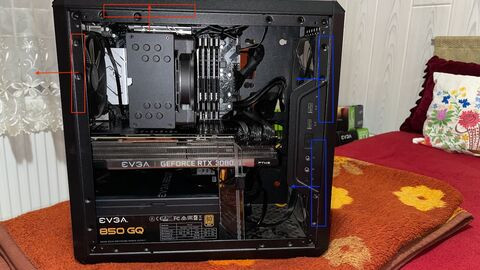

Busterftw #38953 üzenetére
Q300L 4 kisebb oldala sajtreszelő,hátlap fém, előlap plexi. A finom porfogó rács nincs rajta, így az 5mm-es lyukrács az eleje, teteje, alja, és részben a hátulja
Van két 140-es befújó elől, hátul és a cpu felett két elszívó 120-as, mind a proci hőfokkal van vezérelve
de ha elkezdi ontani meleget a kártya, akkor melegszik a procihűtő mert meleg levegőt szív magára.
vagy az egész oldallapot megcsinálom méhsejtrácsos lemezből, vagy a vga-nál egy 10-15cm sávban beteszek rácsot, csak nem szeretném a plexit vágni -

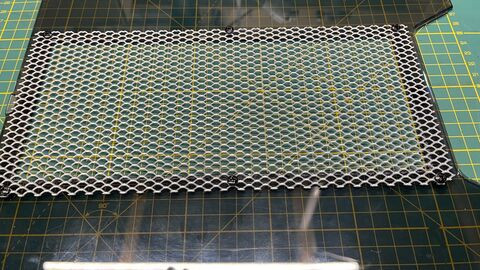

biker
Igazatok volt, a ház oldallapot nem lehet feltenni. Ment 10 percig a valley hogy a hőfok beálljon kb 72-74fok, cpu alig teker 55-57fok. Csak kézzel odatartottam a helyére a plexit, 2 perc múlva 80 fokon volt a kártya és 62 fokon a proci mert szívta be a forró levegőt
Veszek rácsos lemezt és vágok egy oldallapot, amin ki tudja fújni a meleget a venti a vgaról
Kell rács mert nem akrok poloskákat bele -

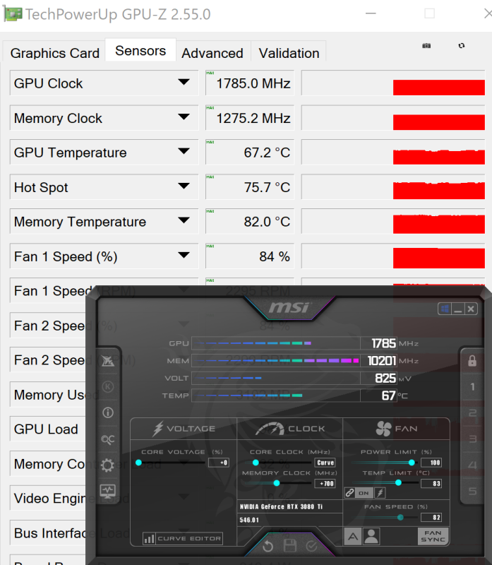

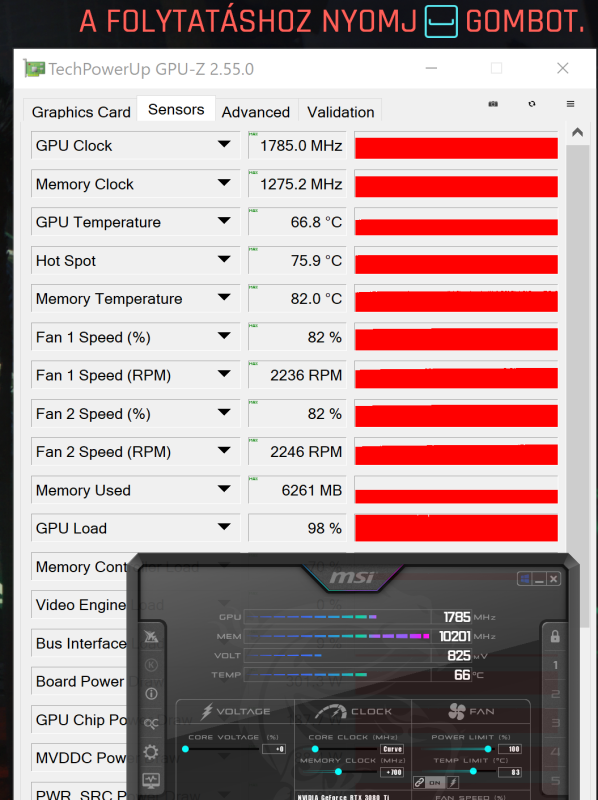

biker
Ha csak 7-8fok a hotspot eltérése a core temptől az bőven jó ugye? 10fok felett kérdés hogy milyen a paszta/pad?
A max temp (90 fok talán 3080ti?) az a core és nem a hotspot ugye?
Most a core 73-76 fok közt van a hotspot 80-84 fok -

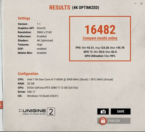

biker
Nem semmi ez a kártya, mármint bekerült az evga 3080 ti ftw3 ultra
a 3070 ti ugyanez helyett.
első nekifutásra superposition 4k optimized 10.200 >> 16.200
egy kis bénázás az msi afterburnerrel (elfelejtettem apply-t nyomni és egy ideig néztem, bármit állítok ugyanazde egy alap oc scannerrel elment 16.600-ig, csak aztán elfelejtettem elmenteni és állítottam valamit amitől lassabb lett kicsibel.
Ami fura, elvileg 350W lenne a kártya, de 100% power limiten 400W és így is benyal a 405-408W-ba, de kb 380W-tól power limit riasztásban van (hwinfo szerint)
112,5% a mx, az 450W lenne. a 450W bios meg 100%-on 450W és 525W a vége? techpowerup szerint néztem egy tesztet, ott 525W-ot hoztak maxmaxon.fan curveot feltoltam itt is 70foktól 100%-ra, ezek 3000-et pörögnek, akkor 73-74 fok körül megáll a gpu teszt alatt, hotspot 81-82fok, ja igen, temp limit gyárilag 83fok, a 3070 85 fok volt., ez ennyivel hűvösebbet kérne?
Most egyelőre visszamegyek alapra, csak kipróbáltam, majd hétvégén megnézem mennyire lehet letekerni a fogyasztást teljesítmény csökkentés nélkül.

biker
zebra_hun #38930 üzenetére
köszi, 3144x1440p 144Hz 21:9 monitor, szóval most is 143fps limten van a 3070ti is, az lazán megy 67-70fok közt 280-300W-on is (2040-2055MHz-en 1.025V), egy q330l sajtreszelő házon van átszellőztetve
kíváncsi leszek mit tud így, max leveszem az oldallapot
elsőre úgyis alapon tesztelek, aztán játszogatok vele.Kábelt azért kérdeztem, mert sokan azt mondták anno, a 3070ti 300-310W-hoz is elég egy kábel és a gyári Y-ja, mert ugye 120W a PCIe slot eleve. de beraktam a kettőt, elvileg egy molex pin 8A max szabványilag, 3db 12V van egy csatiban, akkor a tápoldalon nézve 6x8=48A a korlát, ami 12V-on 576W lenne csak a pcie ágakon két kábelen
a gyári 400W max power limitet akkor kell tudja gond nélkül, nem? -

biker
üdv, egy evga 3070ti ftw3 ultra van most, kis undervolttal király
terv a csere egy evga 3080ti ftw3 kártyára.
kettő helyett 3 tápcsatis, a 3070ti-n két kábel megy fel, mindkettőn van +1 8pin. a táp egy evga gq850, lenne rajta 4 táp kimenet, de common rail 12V úgyis
elég az Y-al a harmadik 8-pin az egyik tápkábelről? nem kell betenni egy harmadik kábelt igaz?illetve ezeknél a kártyáknál a 900mV környéke a cél?

Joco_77
Sikerült
Végre vége a 95-97 fokos Hotspot hőmérsékletnek a 3080TI TUF kártyámnál és ahogy nézem a Gpu temperature is esett 5 fokot de az már csak hab a tortánHeaven 4.0
Cyberpunk 2077Pedig tiszta ideg voltam először szedtem szét videókártyát (annak ellenére, hogy gépet mindig magamnak rakok össze mióta az eszemet tudom). Szóval csak pasztáztam (MX4) nem cseréltem padokat, azt most nem akartam venni...de volt olyan vram amin nem is volt (az utolsón)....ezért mivel máshol meg lelógott levágtam és raktam oda is...azonkívül az egyik "sornál" csak a felét takarta a padcsík....pedig ez a kártya soha nem volt szétszedve előző tulajánál (még rajta volt a kis void matrica a csavaron)...hihetetlen, hogy gyárilag így rakták össze...mondjuk szerintem a GPU Die volt a ludas (ahogy olvastam neten ezer helyen legtöbbször ott a gond ha Hot Spot hőmérséklet probléma van).
Hát nagyon boldog vagyok nagy sikerélmény ez...voltak gyenge pillanatok mint pl mikor megláttam hogy ami felfekszik a GPUra felület megkarcoltam picit...hajszálkarc csak de már azt hittem emiatt nem fogja rendesen hűteni... -
