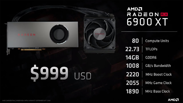

stratova
keIdor #94635 üzenetére
16 GHz GDDR6-tal 512 bites busszal lehetne elérni 1024 GB/s-t s bár nem mintha AMD nem gyártott volna már ilyen buszt (HD 2900 Pro/XT, R9 290X), de ott meg a 14 GB RAM nem adná ki. 384 bittel 768 GB/s a Samsung által is kommunikált plafon, ami pedig mondjuk 12/24 GB RAM-ot feltételezne.

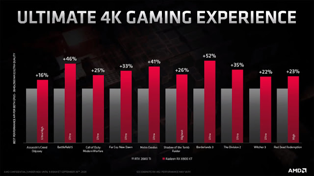

keIdor
Real, fake?
