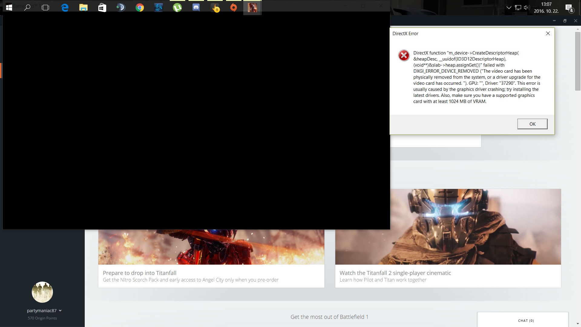

BF1 másnak is leáll hibaüzenettel? Új driver van fennt.

Korabban is elofordult, hogy kilepesnel megfagyott az egesz gep, de most kaptam egy bsod-ot is melle, ami az nvlddmkm.sys-re mutatott, szoval egyertelmuen nvidia driver problemanak tunik. Pedig a legfrissebb van fent.. Gondolom az sem segit, hogy meg eleg friss a Vulkan, de azert nem kenei donkent ennyire latvanyosan meghalnia.. -

Meg is jött az msi gaming X 1070-em, ami meg is hozta a várt fps növekedést a játékokban, kivéve 1-et... a Battlefield 1-et... Egy alapon hajtott i5 4670k és 8 gb ram van mellette. Ezzel a konfiggal single-ben meg is van ultrán a 100+ fps általában, azonban a multi más tészta. R9 270x-ről jöttem, a bétát még azzal toltam, és mindkettő kártyával csak 50 fps környéken vagyok multiba mediumon. Azt, hogy hibás a mostani kártyám, kizárhatjuk, mivel AB szerint 50%-on teker. A ram használat maximum 7700 mb volt, ezek szerint az csücskösen, de elég. A proci végig 100%-on teker. Lehetséges, hogy nem elég BF1-ben 60 fps-re mediumon egy i5 4670k?
UI.: Nem feltétlenül neked akartam írni, csak mivel Bf1-ezel gtx 1070-el, hátha tudsz valami hasznossal szolgálni.
