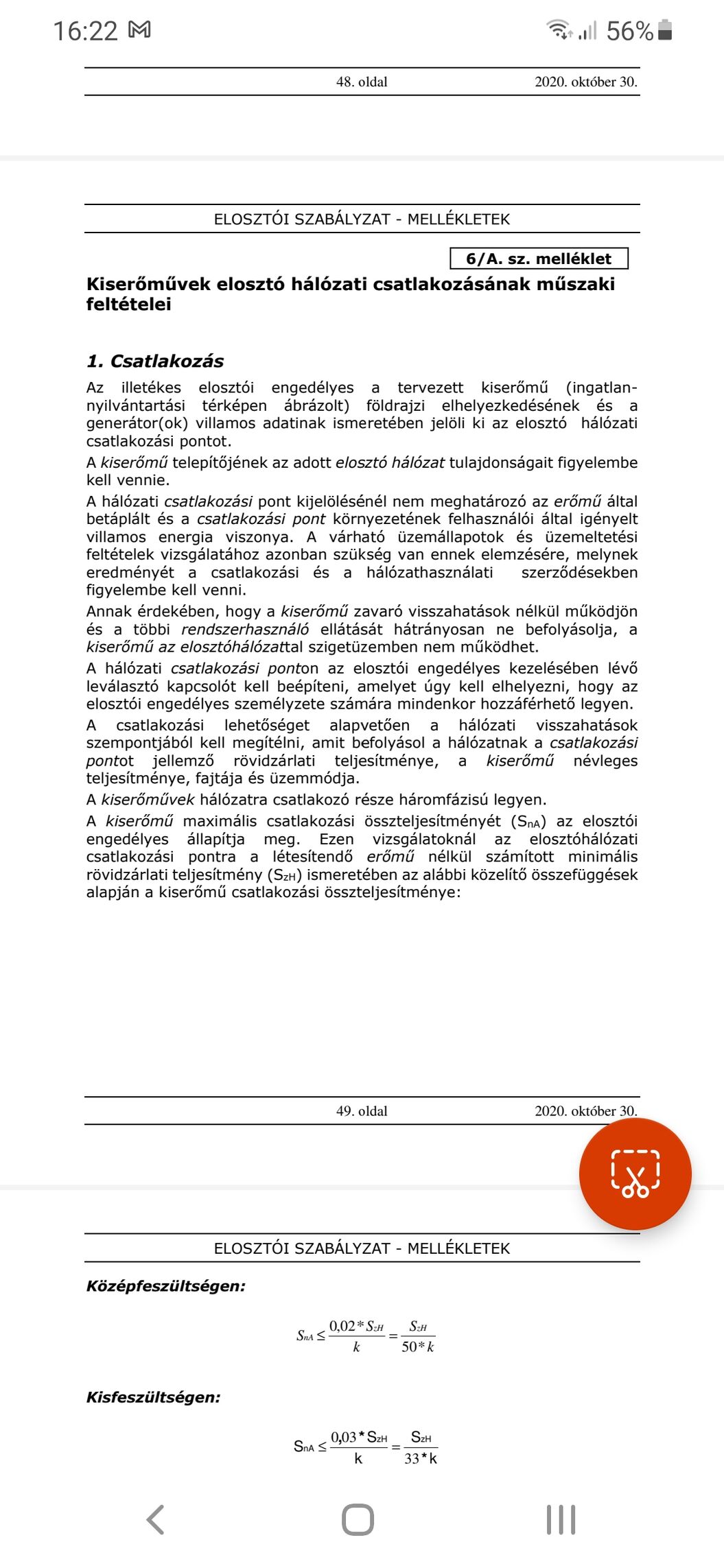

313313 #42911 üzenetére
Az elosztói szabályzat azonos az összes engedélyesnél. És sajnos azt hiszem itt vége is a listának, hogy mi az, ami egységes náluk ezen a fronton, pedig lenne számtalan ötletem...
Szerk: októberi dátummal ráadásul az régi is, annál van eggyel újabb.
Mindjárt idézek is majd érdekes dolgokat belőle, amibe eddig nem futottam bele, pedig elsőre fontosnak tűnik, de épp olvasom még. -

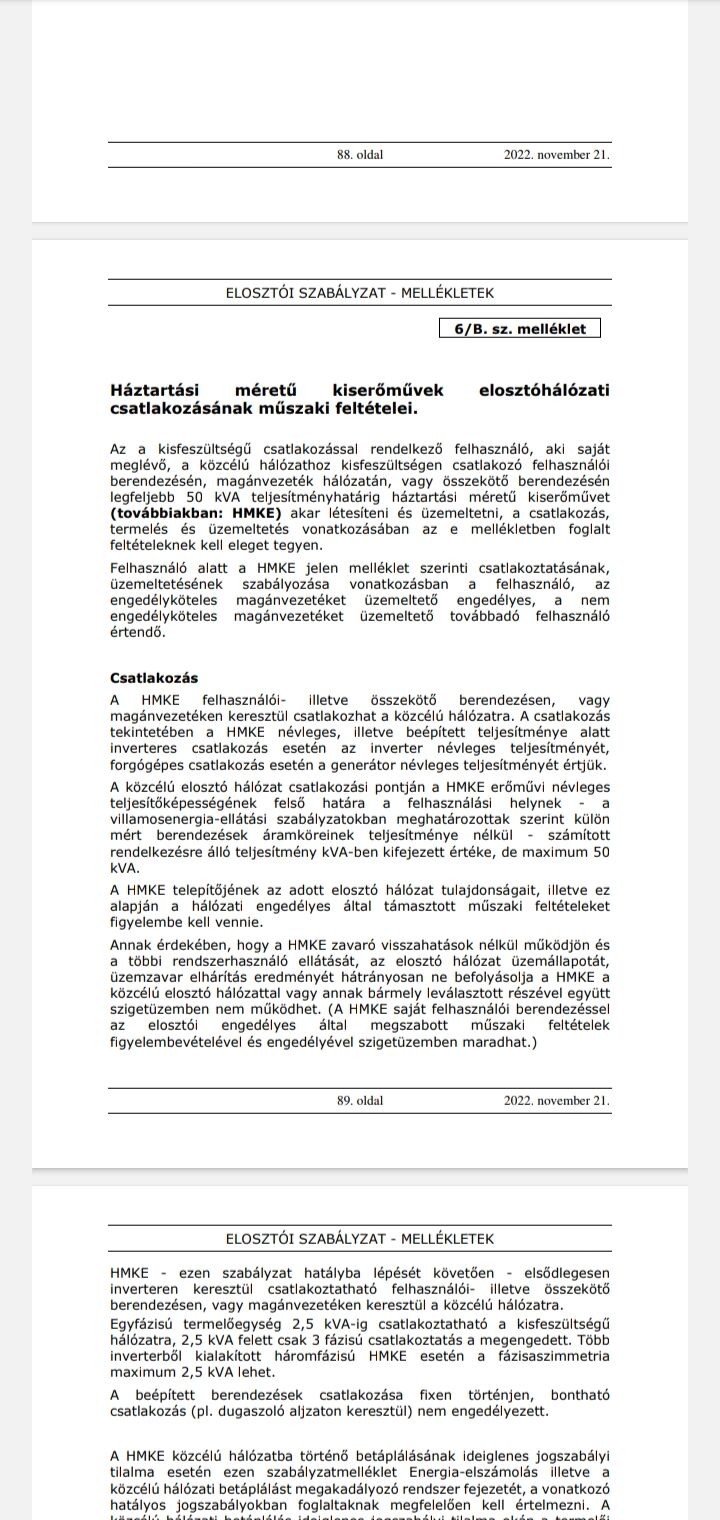

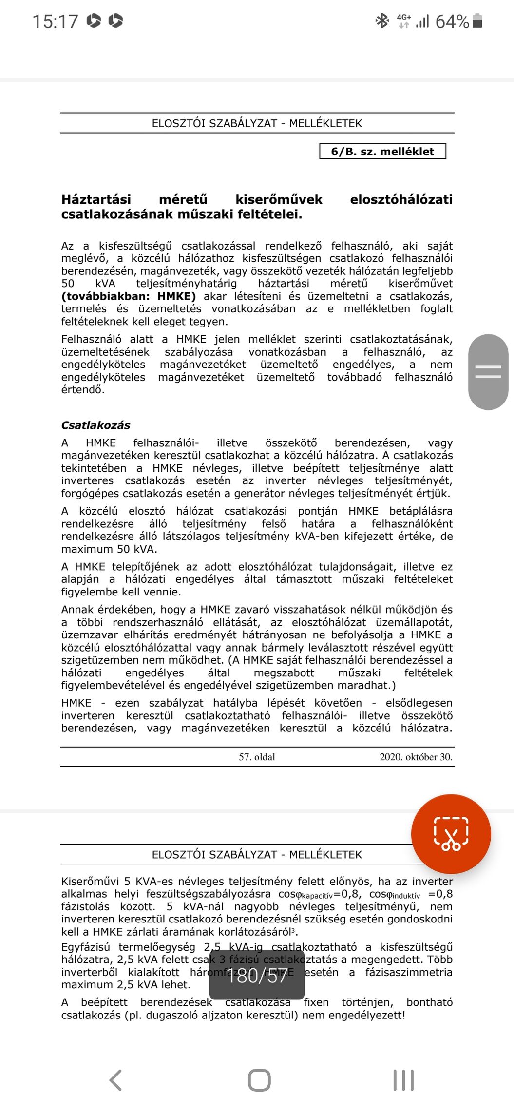

"Annak érdekében, hogy a kiserőmű zavaró visszahatások nélkül működjön és a többi rendszerhasználó ellátását hátrányosan ne befolyásolja, a kiserőmű az elosztóhálózattal szigetüzemben nem működhet."
A hivatkozott rész a kiserőművekre vonatkozik, nem a HMKE-re!A HMKE-ra vonatkozó rész az Elosztói szabályzat 6/b mellékletében van!
Ráadásul érdemes célszerű az aktuális változatot használni, ugyanis az már tartalmaz egy "Saját szigetüzemű ellátás feltételei" részt, tehát nincs általánosan tiltva HMKE rendszereknél a hibrid inverter: https://www.eon.hu/content/dam/eon/eon-hungary/documents/hatarozatok-szabalyzatok-aram/elosztoi-szabalyzat/2022/2022-12-16/Elo_szab_mel_20_sz_mod_2022_11_20.pdf
