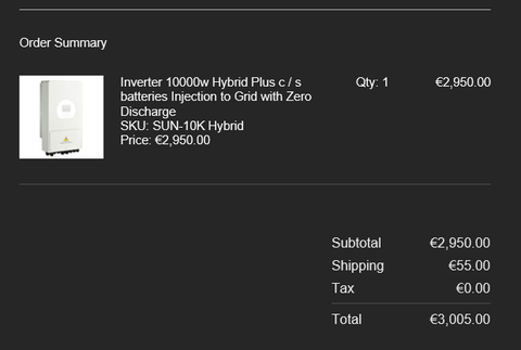

8kW Deye Alibaba-rol:
By railway. Door to door ,tax included. It needs extra 200usd. Totally. 2150usd DDP
By air it needs extra 490usd. Totally will be 2440usd DDPha tényleg igaz, hogy DDP-vel küldi, akkor eddig ez a legjobb ár.

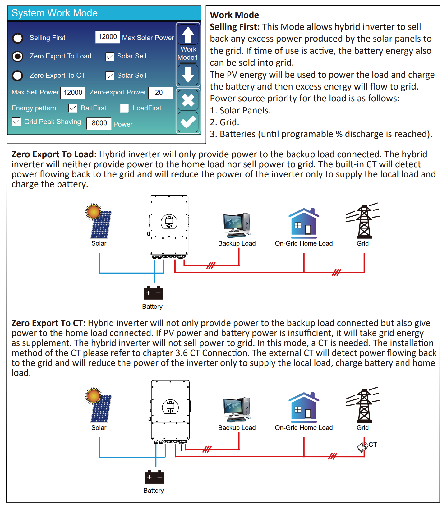

MrZed001
senki68 #36477 üzenetére
Amikor süt a nap és tud termelni, akkor ami a csövön kifér megy hálózatba.
Ha egyik Zero export-ot választod, akkor megy át aszimmetrikusba.
És mellette is ki lehet még pipálni, hogy többlet áramot adja el.
Ha annyira elég a termelés, hogy belső fogyasztást fedezze, akkor nullázza hálózati fogyit.
Ha több is van, eladja. A 12kW-os azaz 3 x 4kW-ot tud termelni.
Ha kevesebb, akkor aksiból pótolja. Vagy hálózatból. Amit szeretnél.Egy Huawei ami csak szimmetrikusat tud, ahogy már írtam csak ugyanannyit tud tolni mindhárom fázisba. Azaz a legkisebb fogyasztású fázis értékét.

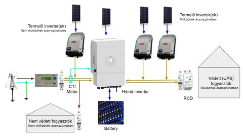

Visszwatt védelemmel, azaz belső vagy külső CT/Energy Meter-t használva figyeli a 3 fázison folyó fogyasztásod, és aksiból ezt nullázni tudja.
Már amelyik tud aszimmetrikus 3 fázist
Külső a világoskék vonal, azaz inverter előtt lévő fogyasztóknak is tud termelni.
Belső esetén csak a védett fogyasztóknak termel.

Az is most jött, az alibabarol, a Dongguan Lightning-tol.
JK BMS is megjött, most még ezen kisérletezek hogy legyen rendes komunikáció az inverter illetve a BMS között: [JKBMS to Pylontech protocol converter] . -
