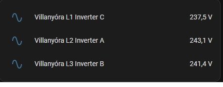

Ha megveszed a hollandusoktól a kész terméket vagy te magad össssszeheggggeszted (nodemcu, wemos), akkor a p1 porton telnet alatt ezt ládod!
Megveszed az inverteredhez az okosmérőt!
Az mind a 3 fázison külön mutatja a pillanatnyi W -ot, ha mínusz akkor vétel, ha plusz akkor betáp.Ha a villanyóra regisztereit nézed (Amper) akkor az kerek egész.
DE a villanyórából is ki lehet olvasni a pillanatnyi vételezett és visszatápláltat W -ban.ha megvetted a p1 port -os eszközt meg az inverterhez tartozó okosmérőt aztán meg azon fogsz
, hogy a két eszköz által (mért, mutatott értékek HA alatt ) nem egyeznek!
Beszéltem a hollandusokkal és azt mondták, hogy a default configban ott van a pillanatnyi W -os fogyasztás (holland SX 631 -ben) nekem ezért mutatott nem elérhetőt!
mert a magyar SX631 -ben ezek az OBIS kódok nincsenek programozva.De erre 313313 fórum társnak több rálátása van minden bizonnyal!
