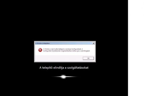

A segítségeteket szeretném kérni! Windows Server 2012 R2, WDS, MDT 2013-al szüttyögök egy kicsit. Hyper-V-ben elkészítettem egy referencia gépet. A tervem az lenne, hogy ezt capture-olom, majd MDT-vel szétterítem a gépparkban ezt a referencia image-t. A probléma ott kezdődik, hogy a referencia image elkészítését követő sysprep lefutása után a gép újraindul és ez a kép fogad:
Leokézva csak ez ismétlődik végtelenítve. Nem tudom hol ronthatom el, kérlek aki látott már ilyet, vagy tudja mit nézhetek be az segítsen!
Ahogy próbáltam:
MDT-ben létrehozom a taskot, ami sysprep and capture -> update deployment -> refgépen hálózati boot, task kiválaszt, lefut, ám mikor másik gépre ki deploy-olom (van erre magyar szó?) akkor a fenti hibaüzenet és restartok.
Próbáltam nem hálózatról boot-olni, hanem kitallózni a \\server\deploymentshare$\scripts mappát és kézzel futtatni a LiteTouch VBScriptet, de ugyanezElőre is köszönöm!

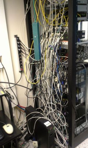

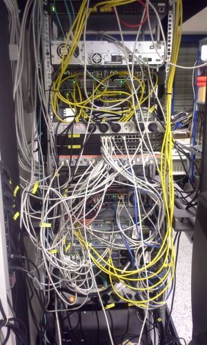

qisqaqas #10723 üzenetére
Van, bár annyira nem lett jó, mint amiket a neten szoktam látni
kábelrendező és megfelelő hosszúságú kábelek híjján ennyire futotta de a lényeg hogy minden kábel feliratozva lett és mostmár tudjuk hogy mi hova megy
Amúgy az kb ugyanannyi idő volt míg az egész rendszert (NetApp, VMware) leállítottuk meg újraindítottuk mint maga a kábelezés. Mondjuk a leállítás még csakcsak de az újraindulásnál előjöttek hibák amit muszáj volt orvosolni: pl nem lehetett vMotion-ozni az egyik hostra, google javaslat: host+vCenter+DC újraindít, kb 20 perc, aztán egy másik host-ba tettünk plusz hálókártyát (10 GBit) de nem tudtunk létrehozni rajta új vSwitch-et, annak az ipmi-vel gondja, biosban kellett valamit tiltani... egy élmény volt ezeket a hibákat hajnali 3-kor vadászni amikor már kettőig nem láttunk
