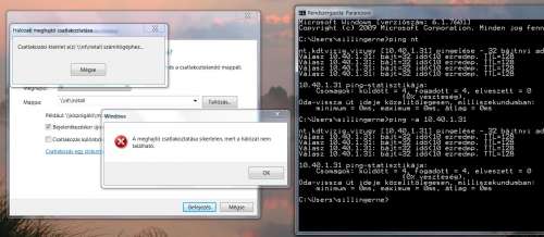

JohnnyX
Segitseget szeretnek kerni, hatha talalkozott ezzel a problemaval.
Tartomanyi halozatban egyik gepen egyik pillanatrol a masikra megszunt a halozat tallozasa.
Halozat felderites bekapcsolva.
A fajlszervert pingetni lehet, valaszol nevre is, ip-re is.Halozatoknal viszont nem jelennek meg a gepek.
Tartomanybol kivettem, atneveztem a gepet, visszaraktam. A problema nem oldodott meg.Mi tortent? Mi a megoldas?
