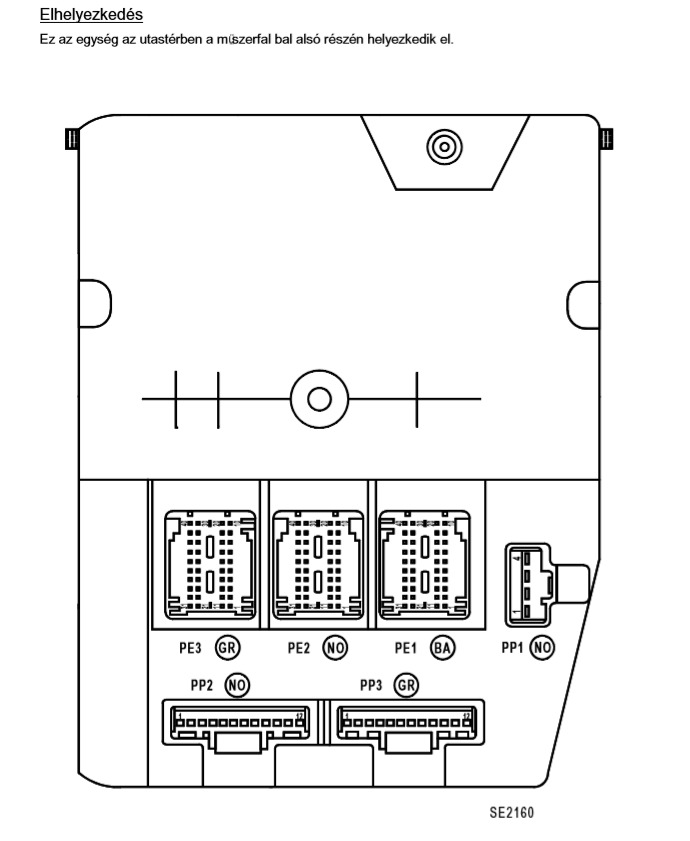

nyalifali
rob210 #65168 üzenetére
Nem, a klíma nem lett tisztítva.
Csak érdekesség kép, az hogy befolyásolja? Ma hogy szétszedtem, a UCH alatt megy a "légbeömlő" cső, a fenti pedig messze. (vízfolyásnak nyoma sem volt a )
Most így visszagondolva, már pár hónapja, néha (havi 2-3 alkalommal) ugyanígy nem látta a kártyát, slotba be, következő alkalommal semmi probléma, elemet cserélgettem, de beszédes, gondolom egy új elemmel el kellene menni minimum egy évet, most viszont mint a szög. -
rob210
nyalifali #65165 üzenetére
Hát őszinte leszek, ha takarítás után jött elő a dolog, már pedig ezt írtad, tuti valamelyik vevő egységet kezdeném, el nagyon komolyan vizsgálgatni.
Mivel a kártya amúgy megy kizárnám, hogy ennek a hibája lenne.
Egyértelműen a fogadó oldallal van a gond.Egy keresztkérdés, klíma tisztítás volt?
nyalifali
rob210 #65164 üzenetére
Azt majd csak ez után teszem rendbe
Elolvastam a Workshop Repair Manual-t, és eléggé elképzelhetetlen most már számomra is a kártya re-sync, az olvasó 125 kHz adójával szokott probléma lenni?
(azt hogy mindkét kártyám ugyanakkor hasal el, úgy hogy az 1-ik 99% nincs használatban, kizárnám)
És ha jól gondolom, ez a csere nem is igényel szerviz programozást. -
nyalifali

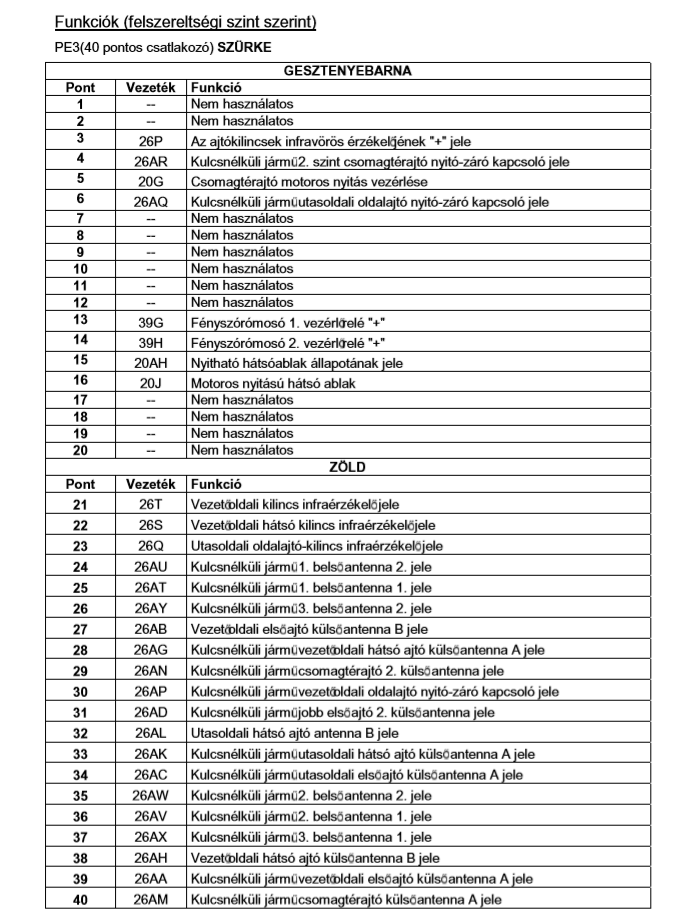

Gabady #65151 üzenetére
Huhh az antenna ellenőrzés egyszerűbb volt
Amúgy a a többi antenna merre van?
A mert amikor átvettem a kocsit, mutatták a fotókat, hogy nézett ki, és ott minden ülés ki volt véve, lehet ott húztak szét valamit?
Az UCH-t nézve, errefelé még senkik nem katatott, a csatlakozót átnéztem, újra csattintottam, a helyzet változatlan.
(Max csütörtökön remélem valamit talál a műszer.) -

nyalifali
Gabady #65156 üzenetére
Eddig nekem is hasonló mint nálad.
Itt annyit vettem észre, hogy indul, de 99.9L az átlag, és hogy kódot kér a fejegység, persze ablak szekciós...
Nem értem mi történt, fekete lyuk...
Megpróbálom kideríteni, pont most hívtam a helyi Renault villamossági szakiját, lektorálja a gondolatot, de még nem értem el. -

nyalifali #65155 üzenetére
Hát én akár hányszor levettem az akku sarut, sosem vesztett el semmit se, illetve volt már lemerülve az akkum is, hogy csak kattogott az autó, indításkor és akkor sem volt probléma, bikázás után indult....
Szkeptikus vagyok a tézisedet illetően.
Wd40-el meg szerintem ne annyira fujkálj ilyen dolgokat.Ez amit mondasz, hogy szinkront vesztett, kizártnak tartom, mert 433MHz-en működik. Nincs tól ig tartomány, ha a kártyát felismeri, akkor nyit. Viszont ha az olvasóba teszed, akkor megy az autó, szóval felismeri.
Itt úgy gondolom más baj lesz. -
nyalifali
Gabady #65154 üzenetére
Jó tipp, de "sajnos" megy a csomagtér és a 2 hátsó ablakemelő is, de ettől függetlenül leszedem, és megfújom WD40-el.
Valamiért szinkront vesztett, véleményem szerint pont a küszöb fesz alatt mozgott az aksi, ez az ECU érzékeny rá, nem lehet?DE köszönöm a segítségeiteket!
nyalifali
De jól elbeszélgetek magammal
Igen, más rendeltetésszerűen.
Ez biztosan utastér, és M2?
Én ez alapján indultam:
Renault Megane 2 biztosítékok
