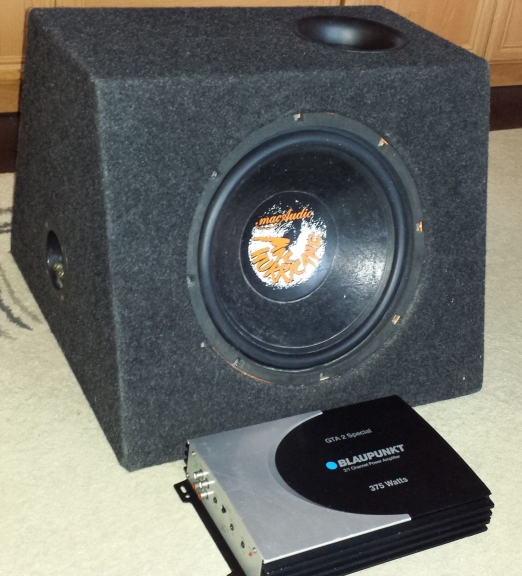

Én annó megane 2-be mac audiot vettem: ILYET. Szép, tisztán szólt, lettek magas hangok, viszont a mély hangok teljesen eltűntek.
Ha csak a gyári hangszórókra hagyatkoznék, akkor azt mondanám, hogy nem érte meg a csere, de mivel volt mellette egy láda, így ráfoghatjuk, hogy jó csere volt.

Ez rendben van, de te is jól tudtad szerintem amit mindenki tud, ha auto hi-fi vel valaha is foglalkozott kicsit.
Miszerint 13 cm es hangsugárzóból nem lehet mély hangot előcsalni, koax rendszer esetén.
Tehát mint Írtad a mélyláda mellé vetted, ez Így jó választás volt.
A minimum hangszóró átmérő 16cm amiből némi mély már előjön.
De a legszebb mélyhangokat valóban láda vagy cső beépÍtésével küllön erősÍtőről lehet elérni.
