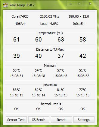

Kipróbáltam passzívban a Coratort!
3.6ghz-en 55fokon tartotta a magokat idle-n, miközben 32 fok volt a szobában.
Minden házventi ki volt kapcsolva, így nem is olyan rossz teljesítmény, főleg, hogy az én procim elég melegedő példány.Most olyan 24 fok van a szobában, mindjárt megpróbálom így mit tud felmutatni passzívan.
Na kipróbáltam, toltam neki LinX-et is, alant láthatók az eredmények:

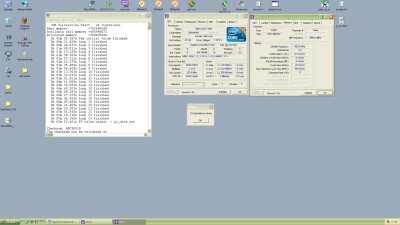

Jut eszembe: Kipróbáltam, hogy mi van akkor, ha a proci és az uncore ugyanazon a frekin megy, kapásból 10% pluszt hoz.
Értem ez alatt, hogy 160×21 proci, 1600MHz ram, 160×21 uncore megy most a gép. 20×-as uncore szorzóval 40 Gflops körülit számol a LinX, míg 21×-es szorzóval 44 Gflops körül.
Ennyit számítana az uncore sebessége? Órajel emeléssel 180MHz×21-es tempó mellett értem el a 44 Gflopsot.
Megnézem bírja-e a 22×-es szorzót...![;]](//cdn.rios.hu/dl/s/v1.gif)

Ööö, félreértesz.
Nem arról van szó, hogy egy húszkörös teszt alatt van némi eltérés az egyes mérések között. Hétfőn minden egyes körben bőven 62 GFlops felett kaptam. Tegnap pedig éppen hogy csak meghaladtam (minden körben) a 61 GFlops-ot. Amúgy úgy tudom, hogy ha túl nagy az elétérés, az egyes körök eredményei között, akkor ugyanúgy leáll hibával a LinX, de ez lehet, hogy az IBT-re igaz.Még valami: a qpi/vtt feszültség hatással lehet a GFlops értékekre? Csak mert most viszonylag alacsonyra van véve. Ugyanakkor, amikor megkaptam ezt a lapot (Asus P6T WS Pro), akkor 1,3 V qpi feszt adtam 3200-as uncore-hoz, s az említett CL7-es 1600-as ramsebességhez (a ramok akkor 1,62 V-on mentek). Ám ezek bios értékek. S ebben a lapban ezeket (tehát a qpi/vtt és a dram feszültséget nem lehet monitorozni, agy fogalmam sincs, hogy valójában mi mennyit kap. csak az egy érzés, hogy a qpi/vtt-t alulfeszeli a lap, a ramokat viszont alaposan felül.
AirBooms
Megnéztem, mit tudott nálam anno a 980X: hát 4200-on HToff 90 GFlops (igaz IBT-ben, a LinX nem futott le), 4000-en pedig 82 GFlops. Érdekes, hogy HTon ugyanúgy 52 GFlops-ot csinált, mint a 920 4 GHz.
Amúgy úgy látom, hogy ezen a ramsebességen, ezekkel az időzítésekkel 62 GFlops körül az jó eredmény 4,2 GHz-en HToff... Csak nem értem, hogy hétfőn még miért volt 62, kedden meg már csak 61? -
