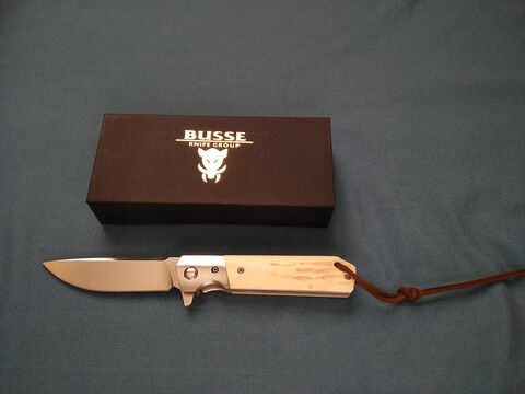

Digitalpimp
Megérkezett a bicska, amit a jó múltkorában linkeltem. Nekem nagyon tetszik, a dobozon mágneszár, a penge gyárilag szőrvágós. A kivitelezés 10-ből nekem 9, egy-két apró illesztési difi van. Amúgy masszív, viszonylag súlyos darab. A flip szuper, a zár beton. A penge köszörülése, kialakítása nagyon jó. Nyitás-zárás sima, nem lóg semerre sem. A penge élezett része 8cm, a flippig 8,5cm. Szépen középre zár. Akciózva-kuponozva a 20 USD-t bőven megérte. Pár kép:

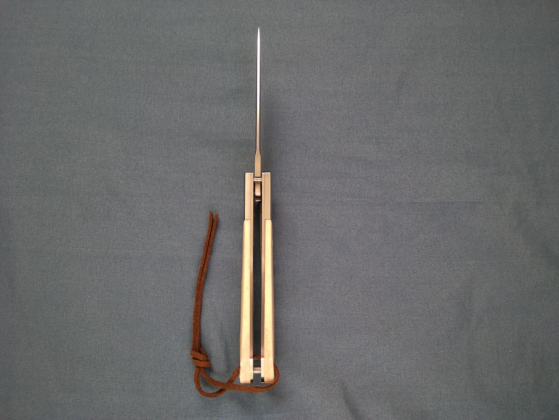

Csak józan paraszti ésszel. Nem csavar van hanem szegecs, szétszedni, állítani nem lehet. Ha be van olajozva, akkor nagyon lassan tud lazulni használat közben, pont azért van ott az olaj, hogy ne kopjon, és többlet olaj sem fogja könnyíteni a nyitást. Inkább ki kellene szedni az olajat, és úgy járatni valamennyit, hogy direkt kopjon az anyag, ettől könnyebben fog járni. Utána persze beolajozni.
petipetya
A Szalontai fejesgörbém sem záródik úgy középre, mint a Civivi, de azért ennyire nem lóg ki a szélére (lásd fotó). Ha megszagolod, akkor érezni és amúgy is látni is kellene a kenőanyagot a Papp felirat környékén (nálam ott van) - ha nincs, akkor egy kicsi nem árthat neki. Idővel biztosan bejáratódik, nekem is kell erő a nyitáshoz, viszont kényelmesen rá lehet fogni a pengére, így jobb és bal kézzel is megy a nyitás, csak izom kell hozzá. Viszont még mindig könnyebb, mint a Manly Wasp nyitása. A tiédnél a szegecselés nem tetszik, látszatra nagyobbakat és kevesebbet használ, mint a Szalontainál látható, és nincsenek annyira eldolgozva a szélei. Igaz, biztosan van különbség agancs és famarkolat köött ilyen téren. Nekem az agancs/csont eleve nem szimpatikus, mert józan paraszti ésszel nem tartom alkalmasnak ilyen súly és rugók okozta feszültség kezelésére. Maradéktalanul elégedett vagyok a 10.800 Ft-os fejesgörbével, a tiéd a ráfizetés után szintén hasonló árban volt, szóval nem szabadna ennyire más minőségűnek lennie.
