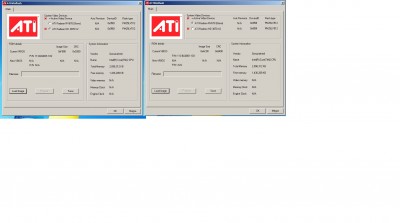

, mód most látom a p35-t nem is veszi részletesen...
. Minden esetre feltöltöttem a
