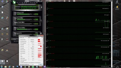

Milka 78 #2999 üzenetére
Másnál is volt már ilyen, valami driver bug okozza. ULPS az a funkció ami lekapcsolja a nem használt gpu-kat idle-ben. Kikapcsolni a registry módosításával lehet:
Go to registry and disable Ulps:
[HKEY_LOCAL_MACHINE\SYSTEM\ControlSet001\Control\Cl ass\{4D36E968-E325-11CE-BFC1-08002BE10318}]
and change "EnableUlps" to 0 under the 0000 and 0001 or 0003 keys.

Milka 78
Akkor átfogalmaznám.A 2-es GPU-nál a gpu usage állandóan 99%-on van(néha lemegy nullára)viszont a core és a memória órajelei nyugalmi állapotnak megfelelőek,tehát teljesen rendbe vannnak(100/300).Kell ezzel nekem foglalkoznom vagy ez normális?A másik érdekesség,hogy ha átírom az Afterburnert,tudom tolni 1000mhz fölé a core-t,de ha bármit állítok benne akkor egyből kifagy és csak reset gomb segít.Külön külön simán mennek 1050-et is,de így csak 1000-ig engedi.Valaki találkozott ezzel a hibával?
Milka 78
Sziasztok!Ma én is beléptem a klubba 2 db 6870-es kártyával és bele is botlottam az első furcsaságba.A problémám az lenne,hogy a 2-es számú kártyám folyamatosan ugrál0-99%-os kihasználtság között.Értelem szerűen a core és a memória jelek is ugrálnak vele együtt,miközben win asztalon vagyok.Jelenleg 10.12-es drivert használok.Driverben engedélyezve a CF.Íme egy kép róla...
Ui:Azóta anyi változott,hogy folyamatosan pörög a 2-es gpu fullon.Az 1-es gpu normálisan működik 0-42% között mint amikor egyedül volt.

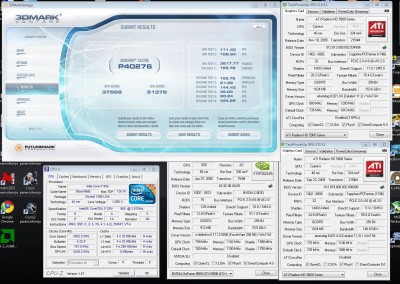

Engem is meglepett a dolog,mert Furmak alatt sem megy 86 fok fölé,az 5970.Az 5850 mivel legalul van,és kapja a friss levegőt,az csak 63 fok környékén van.
Az NV kártya,Ati szendvicsben van,de az csak akkor dolgozik ha Physx-es utasítás van.Az kb.55-60 fok.
Szerintem nem veszélyes.(#2985) pottyantós:Én úgy gondolom,hogy durván 30%-os Plusz teljesítmény növekedés van átlagban.De nyilván alkalmazás válogatja,hol kevesebb,hol több.

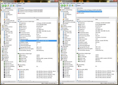

emre

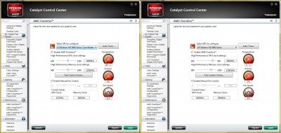

BraveHeart #2917 üzenetére
Hát ha te tudsz újabb drivert is kipróbálni mint a 11.02-es akkor mehet azzal is, minden más esetben régebbi drivert javaslok.
Azt hogy eggyel, vagy kettővel előbbi legyen azt neked kell kitapasztalni, vagy megkérdezed az 58xx-es topikban hogy mit javasolnak hozzá. -
emre
BraveHeart #2915 üzenetére
Próbálj ki másik drivert, van ami nálam is ilyen szarul kezeli a 2D-3D órajeleket.

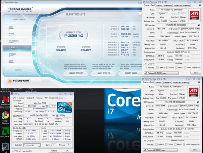

BraveHeart
Hi All!
Tegnap óta már van mit keresnem és kérdezni ebben a topikban, így meg is teszem!
Előre is köszönöm a válaszokat!
Ez az első cf-es rendszerem, korábban, ha volti is multigpu-s rendszer, akkor az 2gpu 1 nyákon felállás volt, így nézzétek el, pls, ha mások számára olyanon problémáznék, ami nem is probléma, de akkor megnyugtatást kérnék!
1.
szóval a második kártyánál miért nem veszi vissza az órajeleket alapon?
2.
dettó ugyanaz a két kártya, gyártó, doboz, bios, még a szériál szám is kis mértékben tér el egymástól-nagy szerencse volt a 2. kártya-, mégis más az órajel skálázása?
viszont vantage szerint minden stimmel...
3.
Illetve korábbi hozzászólásnál olvastam a Catalist Application Profiles-ról.. ez micsoda?mire jó?
4.
msi afterburnerrel tudom húzni mindkét karit? tehát a beállítások mindkét kártyára érvényesek lesznek vagy cf-nél más módszer is létezik?

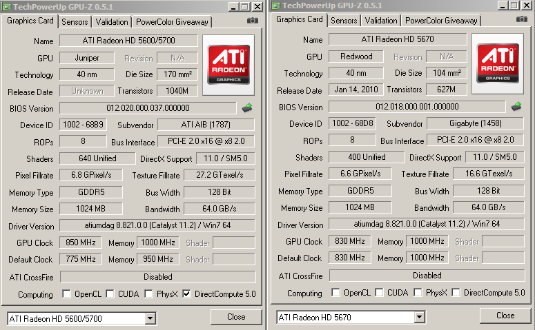

Alister71 #2907 üzenetére
Hááát én azt látom a képen hogy két külön generáció: Juniper és Redwood.
CrossfireX csak azonos generációval működik.
Milyen pontosan ez a két VGA?Nem egy 5670 és 5770 párosról van itt szó? (tranzisztorok számából mondom)
