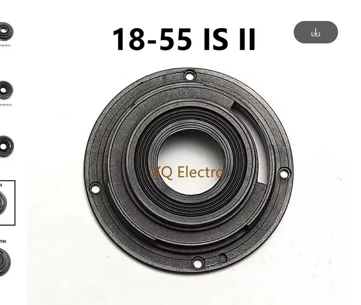

Pityu.
Nekem egy olyan kérdésem lenne canon 18-55mm IS STM objektívhez nem lehet valahol itthon ilyen bajonett javítót venni?
