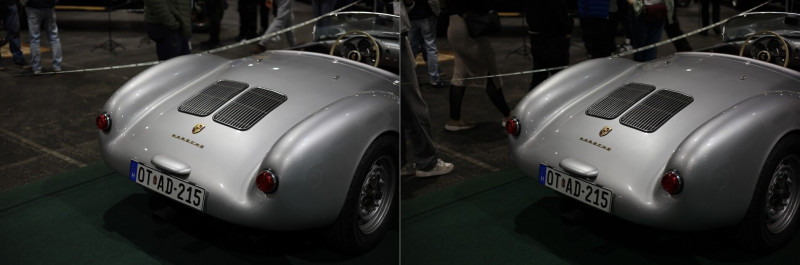

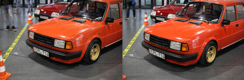

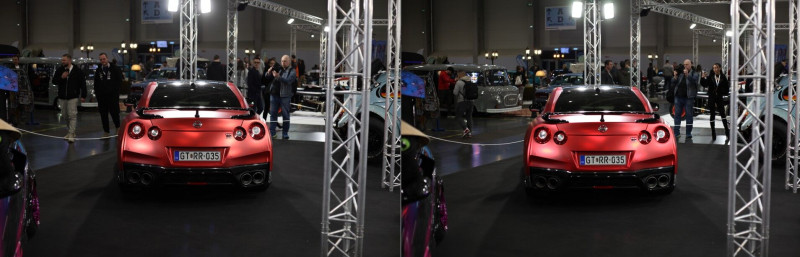

Bal: R6 II, Jobb: 5D II
Amiket én látok:
1. A színek nagyon hasonlóak, szinte semmi különbséget nem látok közöttük
2. Az R6 II kicsit kontrasztosabb. Az árnyékok sötétebbek, a fehérek kicsit élesebbek. Közelebb áll egy "kész" képhez, amit kiad magából. Cserébe azonban az 5D II a reálisabb, közelebb áll a valósághoz, amit mutat többségében. Az 5D II "dokumentaristább" számomra.
3. Az R6 II-n nagyon agresszív a fénymérése. A Suprás (fehér-narancs) autón látható, hogy mennyire agresszíven lesötétíti. Szinte mintha spot fénymérésre lenne állítva. Az 5D II ugyanazzal a középsúlyos méréssel sokkal közelebb lövi be ahhoz, ahogy a valóságban kinézett.
Összességében viszont tényleg nagyon közel vannak számomra is, kis képből lehet, hogy meg sem tudnám különböztetni őket.
