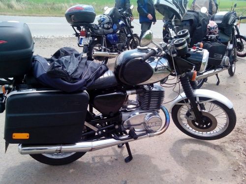

En pl a 251-esemmel megyek ki Erdelybe augusztusban 6 napra. Oda azert kell cucc
Csak a faluig 650 km az ut, ahol leszek
5-en megyunk ki motorral Erdelybe, a szallas ismerosomnel lesz odakint Sepsibükszádon, az udvarukon satrat verunk. Na most ugyebar vinni kell a satrat, par flakon olaj sem art majd a tankolasokhoz (nekem, mert csak en leszek MZ-s), alapveto szerszamkeszlet, par gyertya a biztonsag kedveert, defekt esetere kerekszerelo keszlet, nehany jo belso tartalekba. Es ezekre a ruhak, kis kaja odaig, stb...
Egybol nem eleg a hatizsak
Persze, ha csak megyek ide-oda, nekem is csak egy hatizsakom van, de kintre az sovany lenne -

Hidd el, ha nekifogsz olyan 2-3000 km-nek, akkor szukseg van a dobozokra

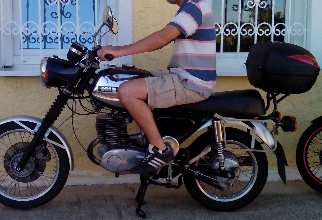

15k-ért most van egy eladó Krauser K1 (eredeti), de akkor már megvolt ez. Meg nem akartam megbontani és kitenni az irányjelzőt a csomagtartóra
Majd jövőre lehetséges, hogy beszerzek egy eredeti műanyag Krausert, és nekifogok normálisan megcsinálni.
Csak most semmi időm nincs
A hosszú távú megoldás az lesz, hogy egy eredeti Krauser és kitenni rá az irányjelzőket. Szerencsére kb akármikor tudok szerezni eredeti Krausert 6 hónapon belül -

Nekem sincs eredetim,nekem is csak ilyen van most,ezt fogom én is használni egyelőre a készülő Etz-n,amíg nem találok gyárit.
Sajnos nem lehet kapni külön zárlemezt,úgy kell legyártani majd,meg kell köszörülni az első részét hogy rendesen befeküdjön a doboz,szóval van macera vele rendesen.
A /1-emre savállóból készitettem tartót,ha ez nem válik be és nem is jutok hozzá gyárihoz,akkor gyártok megint abból. -
