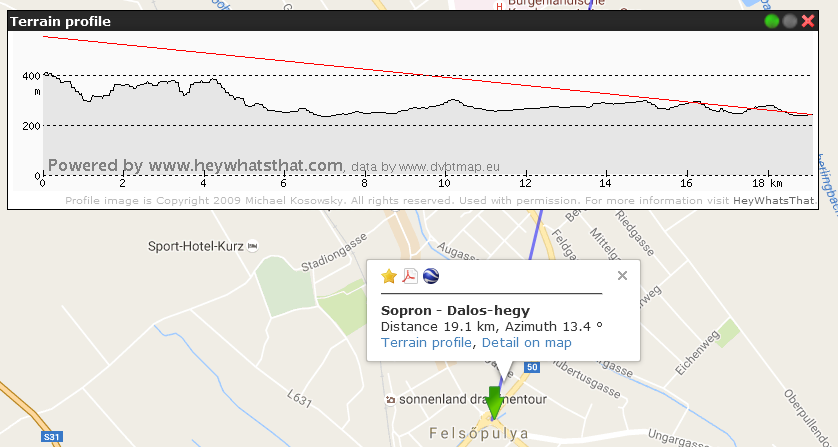

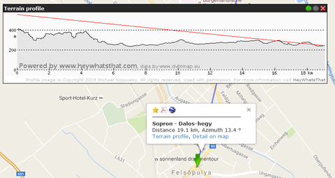

djpundro
darvinya #14767 üzenetére
es most itten hogyan birom meglatni ?Ja köszönöm a segitsegetek.
Hol latszik a sarga zona?
Egy masik forumon ezt a valaszt kaptam ,
A soproni adó vétele nagy eséllyel stabilan vehető lesz az előző üzenetben javasolt antennával.
Az adó irányában - néhán km-en keresztűl - van valamennyi takarás, de az adó közelsége és teljesítménye folytán a vétel megfelelő lesz a jav. antennával.
A kőszeg átjátszó vétele nehezebben valósítható meg, mert az adóteljesítmény csak 40 W és épp az ellenkező irányba sugároz és közel azonos távolságra van mint Sopron/Dalos-hegy, ahol 80 kW körüliek az adóteljesítmények.Most meg a kerdesem akkor ez az antenna miert is nem jo ?Mert ezt ajanlottak (nem ertek hozza )

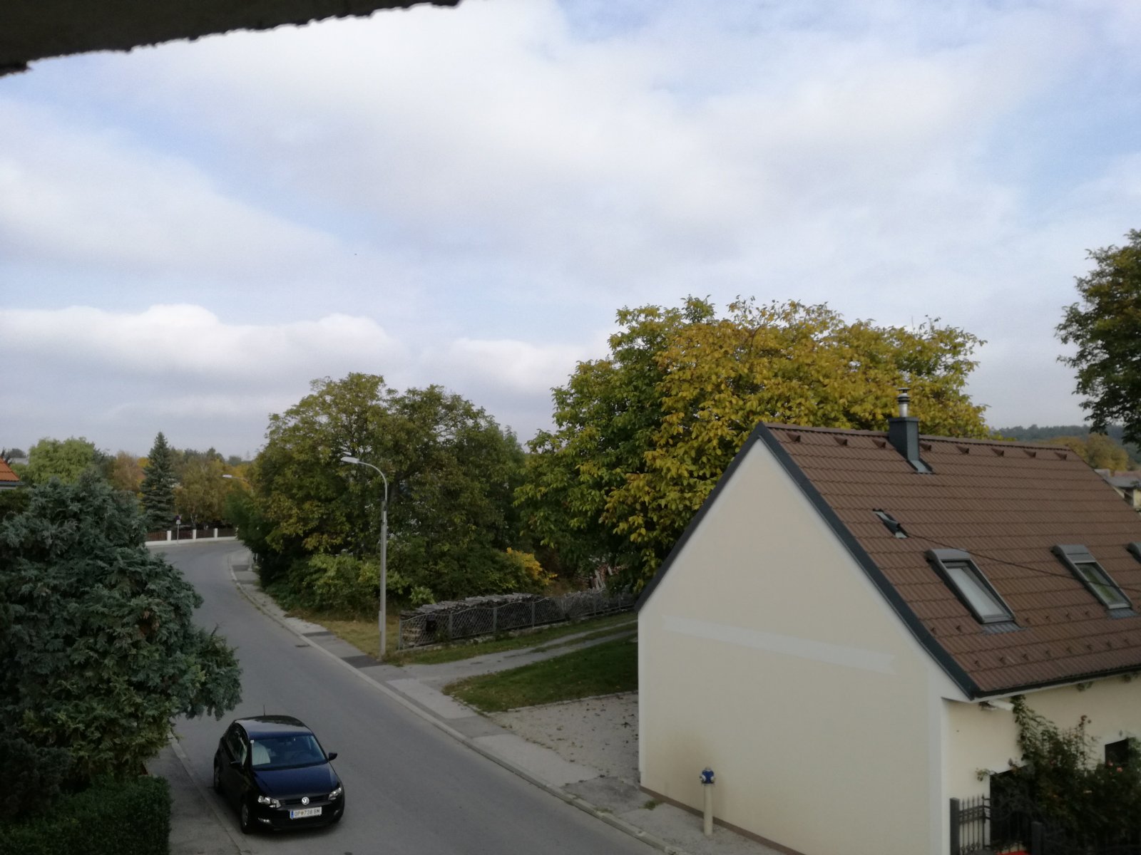

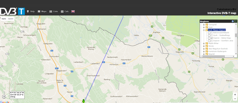

djpundro #14765 üzenetére
A térképen olyan mintha a világos-sárga részen lennél. Az előzőekben linkelt antennák megfelelőek ha azon irányba tiszta kilátásod van. De ha pl te földszintes házban vagy és egy háztömbnyire van egy 4 szintes lakóház, vagy egy kis domb magas erdővel akkor az meghiúsíthatja a stabil vételt.
Ha van rá lehetőség és nem akarod elbukni az antenna árát akkor próbáld ki ideiglenesen kölcsön v visszaváltható antennával. De jobb ilyesmit nem esőben és télen intézni..

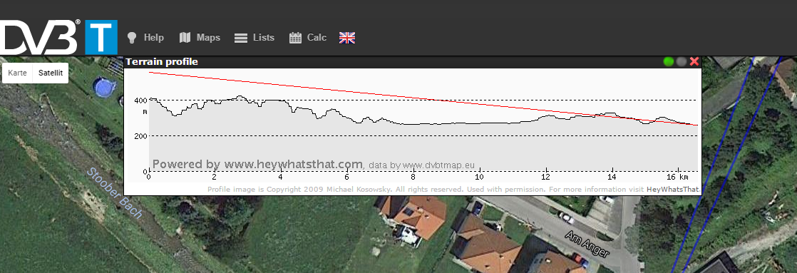

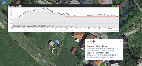

de mielött meg valaki megeszi a masikat ,küldök egy valaszt amit egy hozzaertö szakember küldött .
Biztosan lehet venni a soproni adó jelét Stoobon, de érdemes egy nagynyereségű antennát alkalmazni, mert a domborzati viszonnyok azért befolyásolják a vételt.
Stoob-on pontosan hol lakik? A völgyben, lent esetleg a B50-es út dél-nyugati vagy északkeleti oldalán. Nem mindegy a domborzat miatt, ezért kell egy jobb antenna, szobaantenna nem lesz elegendő, külső, nyereséges tetőantenna kell. Vevőantenna javaslat (egy ilyen vagy ezzel egyenértékű):
http://www.mediamarkt.hu/hu/product/_synaps-ahd-344-lte-f%C3%B6ldi-antenna-1164853.html (pl. a szombathelyi Médiamarktban)
vagy egy másik szh-i üzletben
http://www.direktdigital.eu/hu/synaps-ahd-343/ -

varmi2 #14751 üzenetére
Igen felsöpulyan lakom es szeretnem tudni lehet e Magyarorszagi Mindig tv t itten felsöpulyan nezni ?A lenyeg van e lefedettsege ,hogy valaki esetleg tudja e?Hogy hogyan fogom nezni ,elöfizetni hogyan smint az masik tema,en csak a lehetöseget a lefedettsegre kerdeztem .
