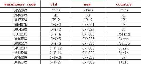

Tudom, hogy off, de hol látod h eu raktár? Nekem két kínait mutat: Warehouse Options: China és CN-001. Elfogyhatott azóta?
Ugyan ez volt a Tronxy X5S-nél is. 2 kínai raktár semmi eu, legalább is nálam :S -

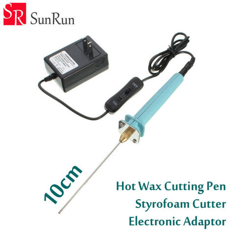

Így néz ki:
van 10-15-20cm hosszú, dc-ről megy, legalábbis az enyém.
Azt már látom hogy nem fogom tudni mérni a hőmérsékletet rendesen mert a kés felső része ahova lehetne tenni a termisztort ott nagyon nem annyi a hőmérséklet mint a közepén, de kalibrálással nagyjából megoldható ez is.

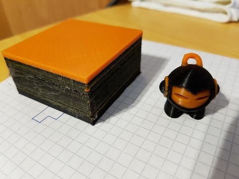

trialkornel
Ennyire nem szabadna pókhálósodnia egy ekkora és ilyen egyszerű modellnél, szerintem valami beállítási gond lesz. Én DD petg-t használok 99%-ban és ilyen gondok nincsenek vele. Szürkém mondjuk nincs de a zöld, fekete, fehér stb. nem csinál ilyet.

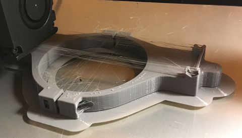

izisz
Teasüti #8206 üzenetére
Jah, bowden esetén nem csodálom. Nálam direkt drive van és DD petg cseppet sem szőrösödik. 225-230 fok, 0.8mm retract táv, 70mm/s sebességgel.
Viszont azt észrevettem, hogy nagyon nem mindegy, milyen tárgyhűtő kivezetés van fent.
Hónapokig a gyári prusa fan duct volt fent (az mk2-höz való), szemernyi pókháló sem volt.
Majd nem túl rég váltottam egy olyanra, ami 2 irányból hűt, no itt néha előfordul némi hajszálosodás, de inkább csak a rövid távú mozgásoknál, hosszúnál itt sem.
Ebből azt gondolom, hogy a levegő iránya és ereje is befolyásolja a pókhálósodást. -

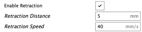

Teasüti
CR-10 van neki is.
Ami engem illet kipróbáltam én már mindent: retraction fel 8 mm-ig, retract speed fel 70 mm-ig, coasting, wiping, linear advance. Ezek mindegyike aktív jelenleg és e mellé 150 mm/s gyorsjárat, 0,5 mm Z hop. Így értem el odáig, hogy már "csak" pókhálósodik, de legalább nincsenek nagyobb lerakódások amikben még el is akad a fúvóka és leveri az asztalról a tárgyat.
Ez az anyag 230-235 fokon ad tűrhető eredményt, de álló helyzetben már 200-tól elkezd folyni a fúvóka. -
