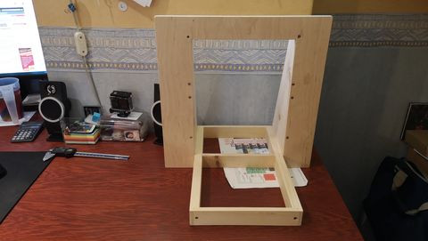

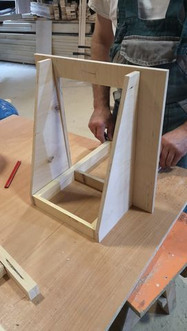

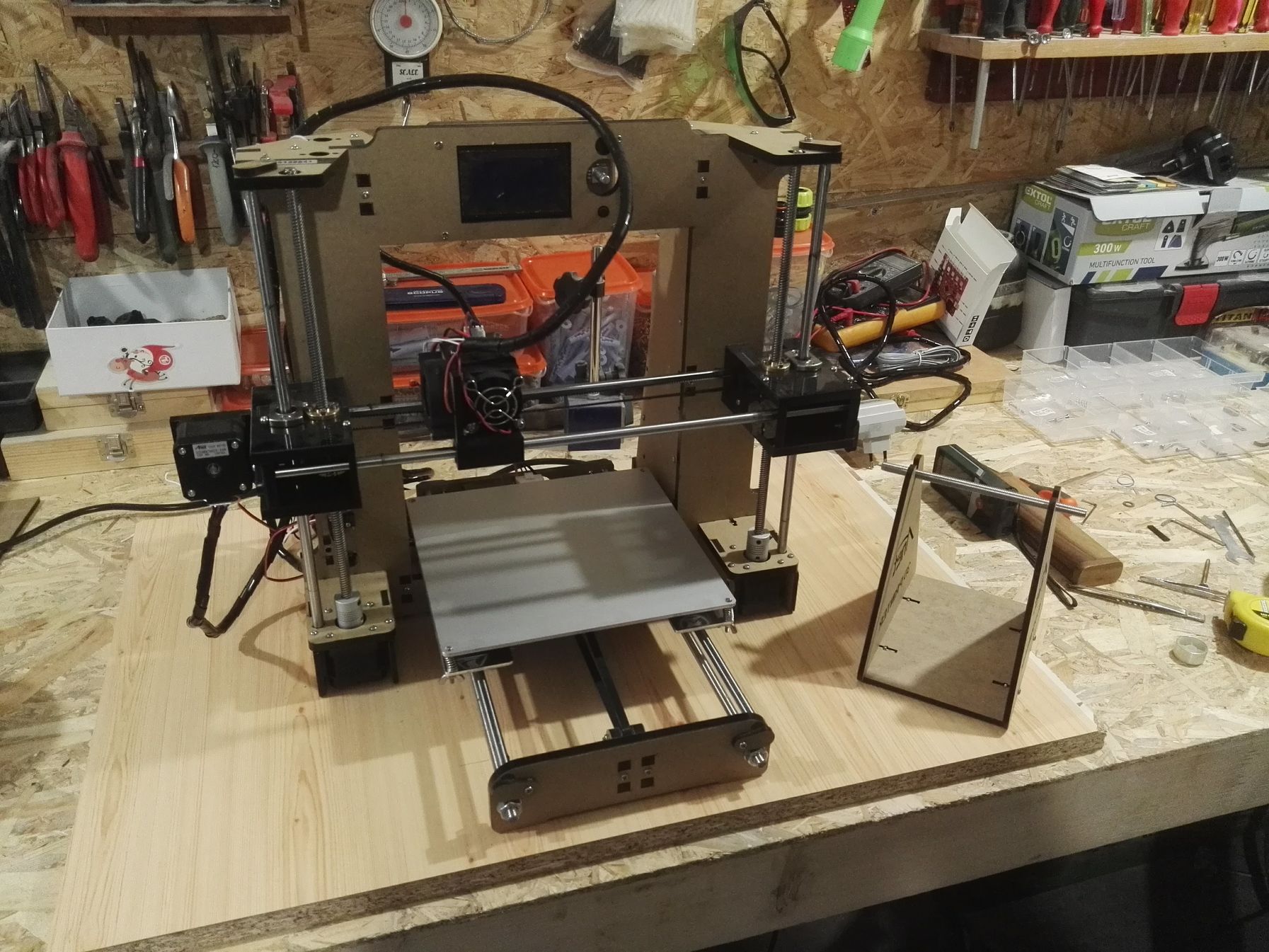

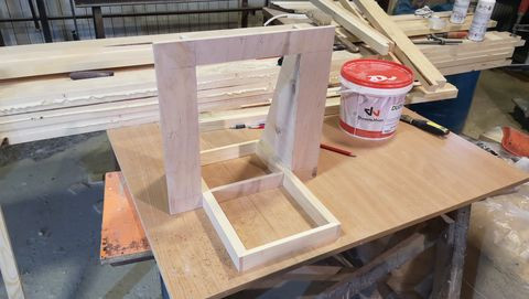

akkor én is megragadnám az alkalmat és én is megmutatom az új építésemet.
amit vettem olcsó nyomtatónak(CTC) igen instabil a váza ezért úgy gondoltam, hogy átköltöztettem egy stabil keretbe.
egyenlőre csak a a váz van kész és nagyon stabil. most az alkatrészeket tervezem aztán majd nyomtatóm az alkatrészeket is hozzá, feltéve ha kifogom tudni nyomtatni jó minőségben.most még azt is rendbe kell tenni, -

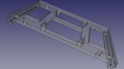

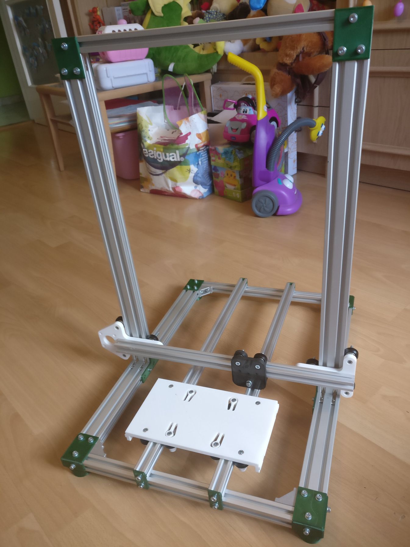

Most tervezek és építek egy CR10 szerű cuccot, ha kellenek a tervek szólj, és megosztom. (majd megy thingire is ha kész de még eléggé képlékeny a dolog.)
Az asztal tartó két szélére megy majd egy-egy 2020-as T-profil, arról indulnak majd az asztalt tartó csavarok. A fotóhoz képest az asztal alatti műanyag azóta ennyit vátozott:
A görgők alatti profilok V idomok a többi T.

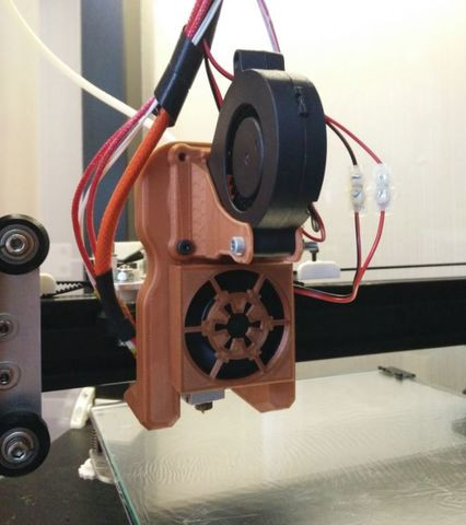

Néhány teszt után azt kell, hogy mondjam, elég jól sikerült upgrade a Firebay Peanut Fanduct, elsősorban Tevo Tarantulá-ra való. Nagyon szépen nyomtat vele a gép.

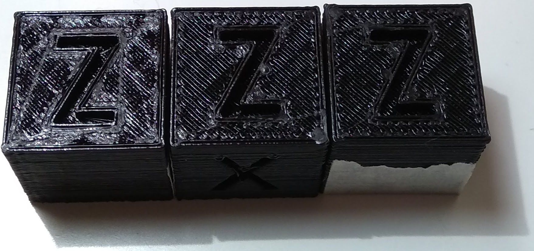

Tárgyhűtő nélkül kinyomtattam életem legjobb kalib kockáját. Megérte a mechanikai update.

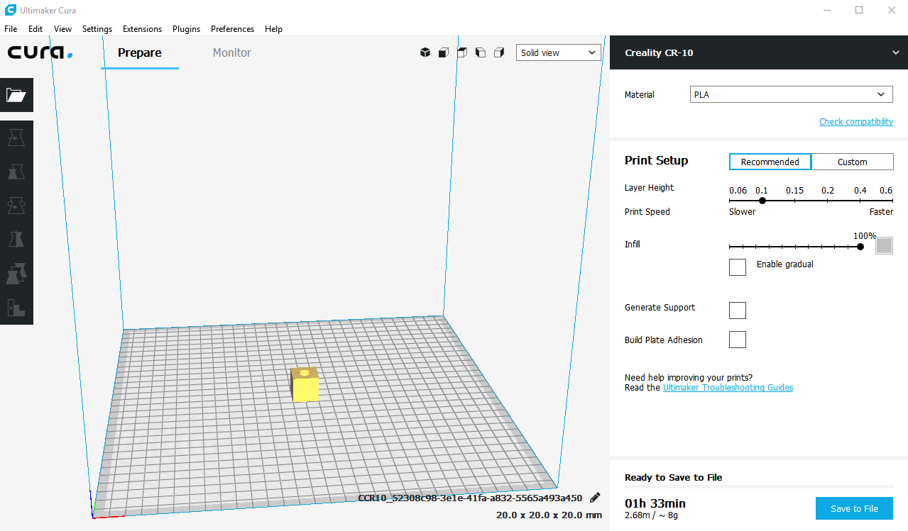

A CURA-val szépen ki lehet nyomtatni, és le tudom generálni a GCODE-ot.A CURA-n ilyen testnél ezek a beállítások jók vagy kell valami más is?
Azaz milyen kitöltést kell/érdemes ilyen testnél használni, ha nem 100% a kitöltés, akkor a végeit lezárja, csak a belseje üreges?
Ezt a kis testet (20x20mm kocka, közepén egy D=10mm lyukkal ez 1:33, és csak 8gr anyag kell ele? Az időt sokallom.
A másik kérdés RC10-nél a layer magassága mennyi legyen? 0.1mm vagy lehet több is? De akkor elég sima lesz az oldala?
