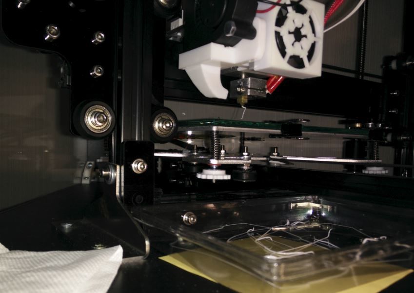

Thingirob féle Tevo Tarantula EZGimbal is elég jó.
Saccco
ssid3956 #4464 üzenetére
Én Ruiraptor videója alapján csináltam.
De az már csak hab volt a tortán, előtte bootloader-t kellett írni, mert döglött volt.(#4468) izisz:
A gyenge akril Z felfogatást is szépen megtámasztja és plusz merevséget ad a váznak. Ettől függetlenül tény, hogy kidobja a görbe tengelyt. Erre van mindenféle wobblementesítő, újabban csapágyasakat gyártanak. -
