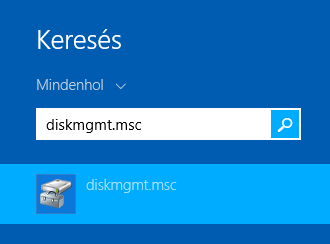

Tudom, h nem ide valo de a masik topikban nem valaszolnak es nincs is ott szinte senki, ez legalabb porog, hatha tudtok valaszolni: Bocs az offert.
"Sziasztok. Lenne egy olyan problémám, h adott egy 40GB-os Sata portos WD winyó. Win 8.1 van rajta, megy is vele frankón meg be is bootol de csak ha a bootválasztóval minden bekapcsolásnál kivlasztom ezt a winyót, amúgy azt írja, h nincs bootlemez a gépben. Mi lehet a probléma? Van még egy 320 GB-os Seagate Pipeline HD és egy 1TB-os Seagate Barracuda is a gépben, de ha ezeket lehúzom sem változik a helyzet. Segítsetek kérlek. Semminek sincs semmi baja, a 40-esen megvan a 350mb-os külön partició is a windows számára

Szeretnék egy kis segítséget kérni! Ma vettem egy WD blue 1tb vinyót, és az a problémám vele, hogy nem látja a gép. Rendszer információknál látja, telepítésnél is látja, de windows-ban nem a többi között. Telepítésnél csináltam egy külön partíciót a win nek, azt is látja, de a többit még mindig nem látja. Ha tudtok segíteni légyszi írjátok meg, már 6-7 éve nem volt dolgom új vinyóval.
Van egy olyan ötletem, hogy mi van akkor, ha először az egész vinyóra rakom a win-t, és utánna törlöm az egészet és egy külön partícióra rakom fel. Ez működhet?
