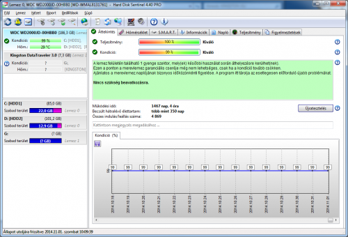

Látod, megveszed a WD-t, legalább tudsz állítani valamit wdidle-vel, de Seagate-et, meg a többit nem...
Régebbi vinyóim sorozat:
Jelenleg a lányom gépében, 2014. novemberi állapot:
Jelenleg a fiam gépében, 2014. novemberi állapot:
Illetve egy mostani kép, egy gépemről:
Seagate-t nem tudok ilyet mutatni...

OK, írtam én is, hogy van helye a használt HDD-nek, bizonyos esetekben.
Mondjuk, sok használt HDD-s hirdetésben nincs HDS-es fotó (linkeltekben sem láttam), vagy egy laikus azt se tudja mi az, vagy hogy mit kell nézni. Aztán már volt olyan is, hogy volt HDS kép, csak éppen "véletlenül" nem azt a példányt küldte a "kedves" eladó, hanem megegyező típusú másikat, ami rosszabb állapotban volt...
Gondolom, szűkebb-távolibb családtagjaid között is van olyan, akinek nem javasolnál pl. használt autót, mert nem ért hozzá és megvezethetik.
Szerk: Nah, (#45795)-ben van, az jónak is tűnik első pillantásra!
