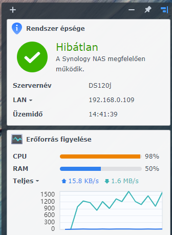

Borisz76
Meizubee #31356 üzenetére
Annyit nem fogsz rá szánni.....
Jóval erősebb CPU kellene, hogy a thumbnail-ek , bélyegképek gyorsabban elkészüljenek.
Az erősebb CPU-k meg a 4-5 ...stb fiókos modellekben vannak inkább.
Hagyd , had menjen végig a folyamat ...most sok a kép és emiatt is tart olyan sokáig.
De legközelebb ha lősz pár ( 10 - 20 ) képet, videót, akkor már gyorsabban feltölti az új képeket , videókat a NAS-ra.Nálam úgy van beállítva az androidos telón, hogy csak wifi-n töltheti fel az új képeket. Tehát amikor hazaérek , vagy ismerősnél már "ismert" wifi hálózatra kapcsolódom...akkor tölti fel a képeket.
Viszont ha van korlátlan mobil-neted...akkor a kép elkészítése után azonnal tolja is fel a NAS-ra.Elviekben !!!!
Ugyan is valami szoftveres gubanc lehet....vagy a telefonom ilyen sz@r de csak akkor indul el a feltöltés ha a telón elindítom az applikációt......pedig régebben ment magától is.
De mind1 is...ez egy másik apró, zavaró tényező.Alex91 !
Létezik PC-s kliens program , amivel lehet képeket a NAS-ra tölteni.
És nem véletlen, hogy van benne olyan funkció, hogy a bélyegképeket a PC készíti el !!!! Mert egy PC-ben azért jóval erősebb a CPU.
Ez is lehet megoldás, ha hirtelen sok képet kell feltölteni ! -
Borisz76
Meizubee #31350 üzenetére
Telefon -ról megy az adat a wifi-s routeren keresztül a NAS-ra.
- Lassú lehet a kapcsolat a telefon és a wifi-s router között.
Ha a NAS is wifi-vel kapcsolódik....akkor az is lassú lehet.
Ha vezetékes a kapcsolat a router és a NAS között , akkor oké.
Valamint a DS120j egy nagyon belépő modell.
Adatlapja szerint egy 2 magos , 800 MHz-n ketyegő Marvell Armada 3700 88F3720 CPU dolgozik benne.
De látszik is a képen, hogy a CPU csúcsra van járatva.
Másolás közben még a bélyegképeket is csinálja....azaz konvertál a CPU.
Ez ennyit tud. -

Meizubee
Miért ilyen gyalázatosan rossz a le- feltöltési sebesség Synology DS120j NAS-nál, gigabites TP Link router, 4TB WD Blue HDD.
Képeket másolok át iOS Synology Photos app-ból. 200Gb-ot 14 órája másol. Új készülék, a legújabb DSM-el.
15,8 KB/s feltöltési sebesség...
Köszönöm előre is
